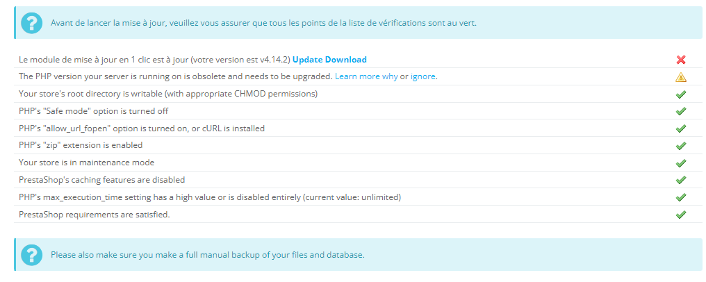

Bonjour,
Je m'apprête à passer de prestashop 1.6.1.5 à 1.6.1.24 (dans un premier temps).
Le module  1-Click Upgrade, dans la check-list, affiche  une croix rouge sur la version, alors qu'il est mentionné : "Le module de mise à jour en 1 clic est à jour (votre version est v4.14.2)".
Est-ce que quelqu'un peut me dire pourquoi et quoi faire pour passer au vert ?

Cela fait des jours que j'inspecte ce qui s'affiche dans la configuration du module 1-Click Upgrade, et cela ne bougeait pas.
Dans la check list, tout était au vert en dehors de la croix rouge sur la version du module, alors qu'il est à jour pour cette version de prestashop, et un indicateur jaune pour le max_execution_time, que je gère avec mon hébergeur.
Après que j'ai posté ma question, et je dis bien APRÈS, un autre voyant est passé au orange pour la version de php qui était validée jusque là. Idem dans mon Tableau de bord un message est apparu pour la première fois au sujet de la version de php obsolète. Cela ne s'était jamais produit avant.

Bonjour,
je me trouve actuellement dans la même situation.
J'ai cette croix rouge Le module de mise à jour en 1 clic est à jour (votre version est v4.14.2 et toutes mes tentatives d'upgrade et downgrade du module n'ont rien donné.

Concernant le problème de départ : faire fonctionner 1-Click Upgrade vers 1.6.1.24.
Une solution est à essayer ici : https://www.prestashop.com/forums/topic/1072169-1-click-update-up-to-date-but-red-cross-in-the-checklist/
« Remove lines 135 and 149 from the following file so that it does not check on the status of the items:  \modules\autoupgrade\classes\Twig\Block\UpgradeButtonBlock.php » (plus de détail sur le post).
Cela ne fait pas disparaître la croix rouge, mais le bouton permettant l’upgrade (plus bas) peut apparaître.
