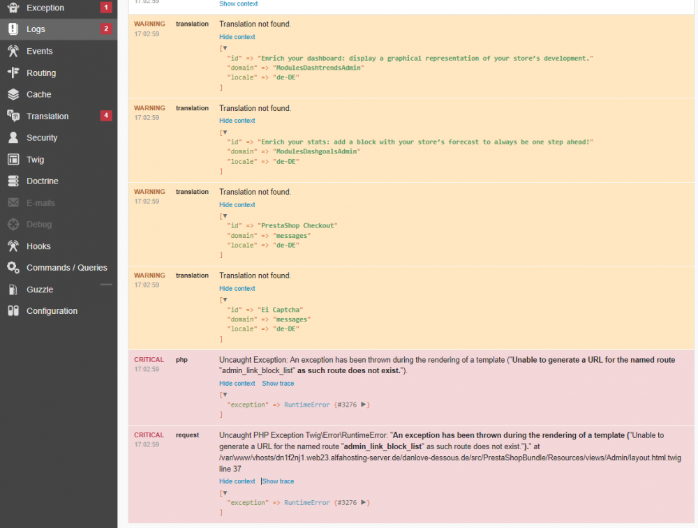

gfkk Posted May 9, 2023 Share Posted May 9, 2023 Hallo zusammen, ich kann bei uns im Shop einige Artikel nicht mehr bearbeiten, bekomme Fehlermeldung Einstellungen konnten nicht aktualisiert werden Die anderen Artikel wiederum ohne irgendwelche Probleme. PS1.7.8.7 PHP7.2 memory_limit 512MB Im Debug Modus werden 4 Übersetzungmeldungen angezeigt und Uncaught Exception: An exception has been thrown during the rendering of a template ("Unable to generate a URL for the named route "admin_link_block_list" as such route does not exist. deaktiviere ich das Modul in der DB, kann ich trotzdem die Artikel nicht bearbeiten: Link to comment Share on other sites More sharing options...
JBW Posted May 10, 2023 Share Posted May 10, 2023 Denke nicht dass dieser Fehler damit zusammenhängt. Schau mal in den Reiter "Exceptions" bzw. in die Antwort des XHR Requests (Browser Dev Tools/Console) oder im Prestashop Debug Panel. Link to comment Share on other sites More sharing options...

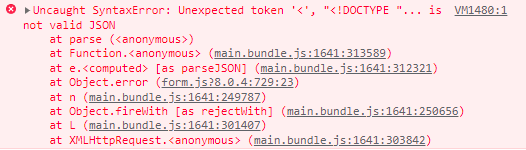

gfkk Posted May 13, 2023 Author Share Posted May 13, 2023 Folgende Meldung wird in der Console angezeigt Ich habe jetzt versucht die defekten Artikel zu kopieren, leider lassen sich auch diese nachträglich nicht bearbeiten bzw. werden keine Änderungen gespeichert. Link to comment Share on other sites More sharing options...
JBW Posted May 13, 2023 Share Posted May 13, 2023 Ich meine nicht die JS Fehler in der Console sondern die Antwort auf den XHR Request. Hier siehst du ja schon dass kein JSON sondern ein HTML Dokument (wahrscheinlich die Details des 500er Fehlers) zurückgeliefert werden. Alternativ wie gesagt im XHR Debug Panel oder in den Server Logs Link to comment Share on other sites More sharing options...
