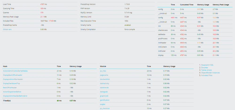

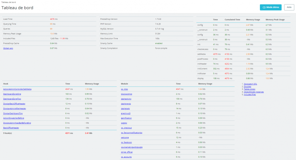

Vero83v Posted February 22, 2023 Share Posted February 22, 2023 Bonjour, Mon backoffice est très très lent à tel point que je ne peux pas travailler efficacement sur ma boutique. Créer un seul produit me prend + de 10 minutes !! J'ai modifié une valeur dans le ftp afin de comprendre ce qu'il se passe sur mon backoffice, il semblerait qu'un module soit à la base du problème sur l'intégralité du Backoffice Voici la capture d'écran l'hébergement n'est absolument pas saturé je n'ai pas de commande, le site est en maintenance donc pas de trafic, metrics et analytics sont désinstallés, je ne sais plus quoi faire Merci par avance Link to comment Share on other sites More sharing options...

Mediacom87 Posted February 22, 2023 Share Posted February 22, 2023 Bonjour, il semble que cela soit le module ps_mbo, trouvez le dans la liste de vos modules et désactivez-le dans un premier temps pour valider que le problème vient bien de lui. Si une mise à jour du module est proposée, faite là évidement. Link to comment Share on other sites More sharing options...

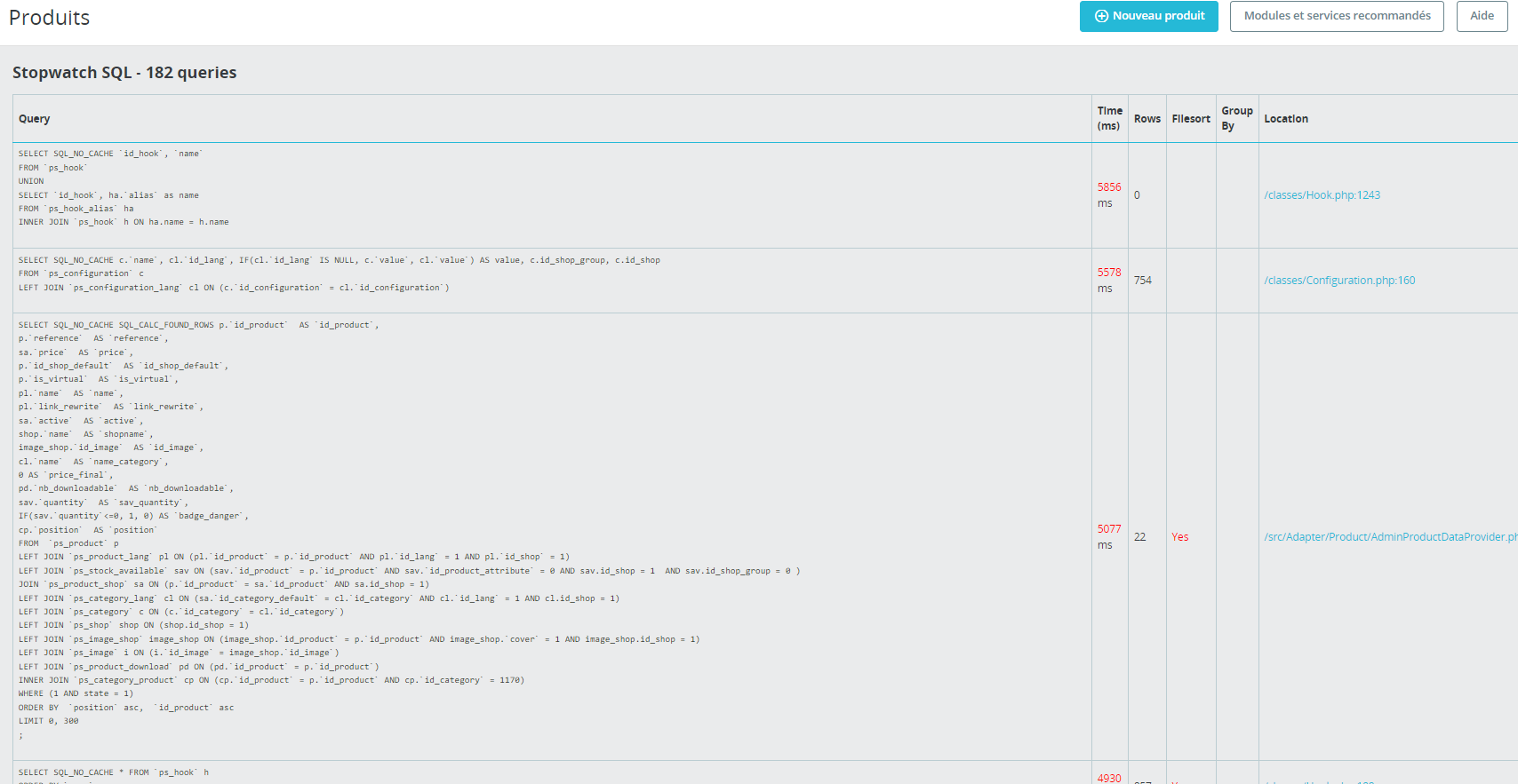

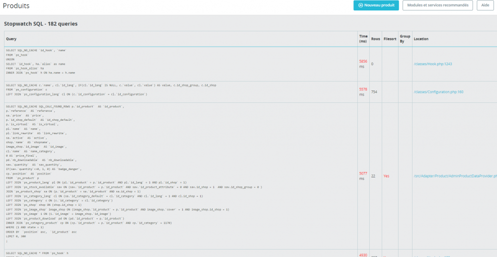

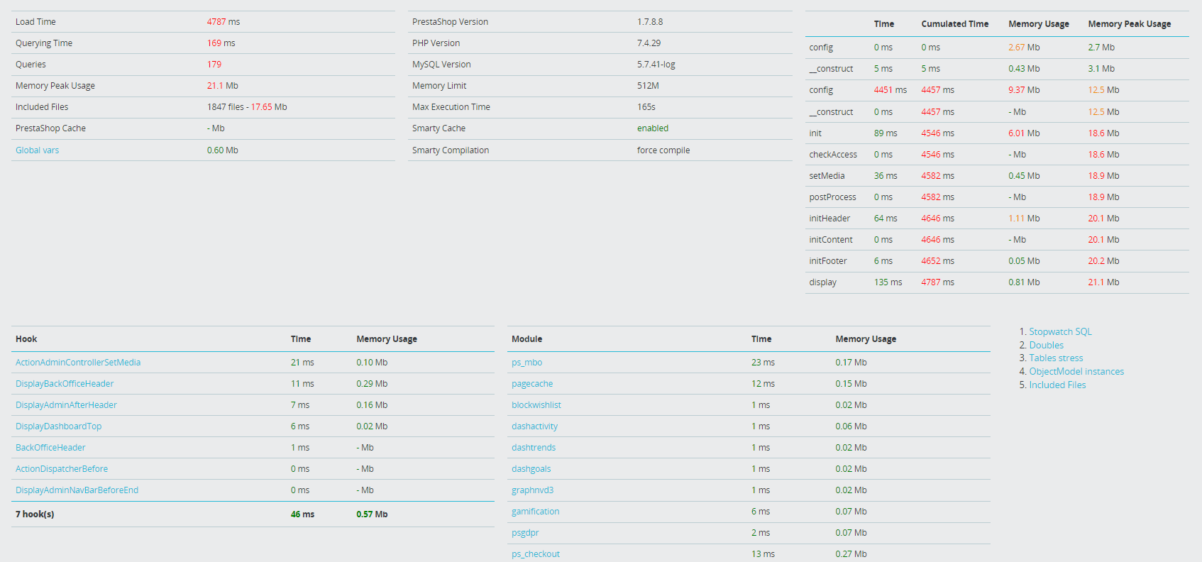

Vero83v Posted February 22, 2023 Author Share Posted February 22, 2023 Just now, Mediacom87 said: Bonjour, il semble que cela soit le module ps_mbo, trouvez le dans la liste de vos modules et désactivez-le dans un premier temps pour valider que le problème vient bien de lui. Si une mise à jour du module est proposée, faite là évidement. Oui exactement merci pour votre réponse la mise à jour a été effectuée J'ai fait la mise à jour, le pb semble s'être déplacé dans "config" 🧐je vais essayer de voir encore Link to comment Share on other sites More sharing options...
