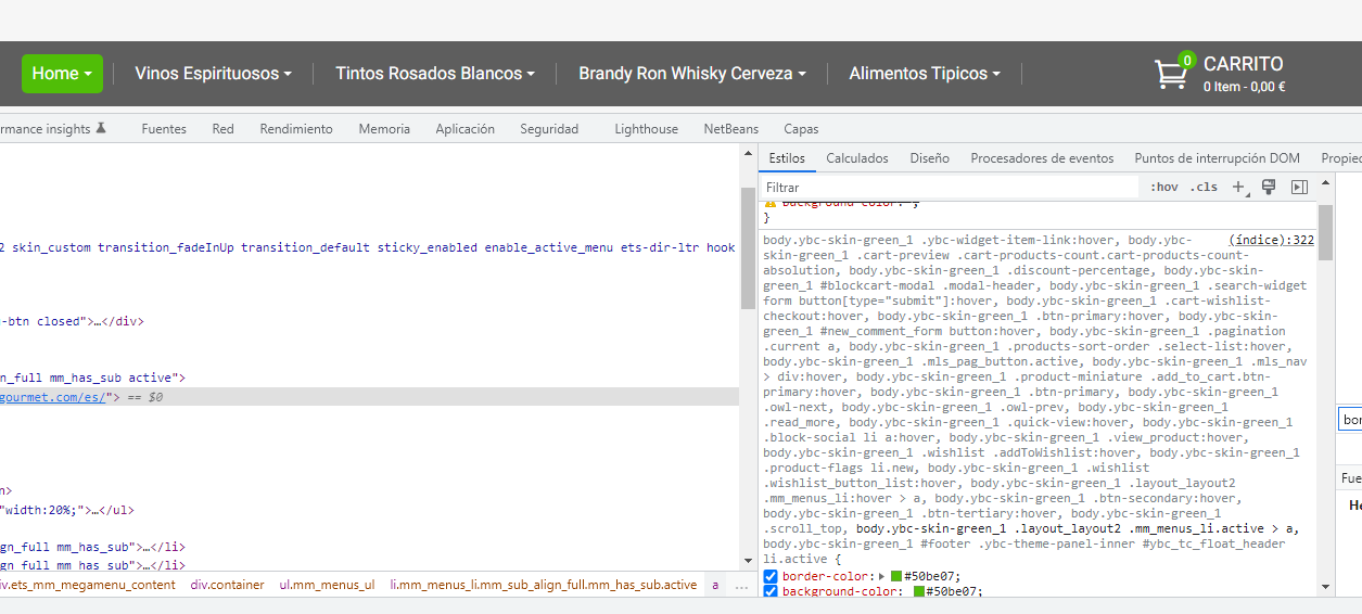

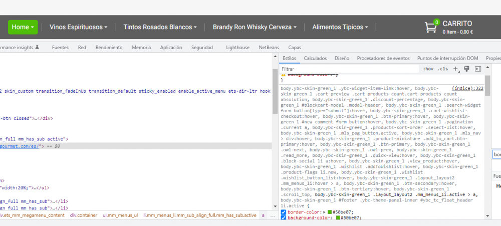

elplacerdelgourmet Posted December 10, 2022 Posted December 10, 2022 estoy modificando el color de todas las partes de la web correspondientes a un verde que esta en distintas partes..., pero cuando quiero modificar no se donde tengo que modificarlo.... SI veis es el verde de "home", bien , en la parte de "estilos" entre parentesis esta "(Indice)",en otros campos este es el lugar a modificar en el fichero que corresponda en la web , pero en INdice solo dice "hht://www.elplacerdelgourmet.com/:322"...... Donde esta ese fichero para poder cambiar el color y el fondo ??????? Agradeceria vuestra ayuda ... sigo investigando!!!!!! Share this post Link to post Share on other sites More sharing options...

elplacerdelgourmet Posted December 12, 2022 Posted December 12, 2022 (edited) ya , es es lo que ya imagino, el problema es buscar donde esta ese valor..... tiene qe ser un fichero general del theme que tengo .. el teme es "PROBUSSINES"... Lo que no se cuando entro en la "herramienta para desarrolladores", cuando marco el color que quiero cambiar me aparece la localizacion del fichero que lo contiene pero pone que es la pagina principal .. pone "(indice):322", cuando lo marco donde debo modificar me aparece : https://www.elplacerdelgourmet.com:322.. estoy mirando la secuencia de la carga de la web y por ahi mirar... Edited December 12, 2022 by elplacerdelgourmet (see edit history) Share this post Link to post Share on other sites More sharing options...
ventura Posted December 12, 2022 Posted December 12, 2022 Puede ser que ese valor esté en una variable en algún .tpl del theme. Lo habitual es que ese valor se incluya como una opción de configuración en un modulo del theme y se registre la base de datos, normalmente en la tabla configuration Share this post Link to post Share on other sites More sharing options...

Yelish Posted December 28, 2022 Posted December 28, 2022 Navegador firefox o chrome, inspector, selecciona el elemento que te toca la fibra. Te aparece el archivo y la linea en que está. Si son before o after te aparecen al principio, son elementos que se precargan, no puedes cambiarlos con el inspector, cambialos en tu archivo css. Haz los cambios con el inspector en modo real, y luego copiar regla y pegaló en tu hoja de estilos, custom o la que sea. Así se programa. Tendrías que haber visto antes, ahora programa cualquier niño de cama, antes tenías que hacerlo todo por ti mismo. Un saludo y que tengas un gran día. Share this post Link to post Share on other sites More sharing options...
