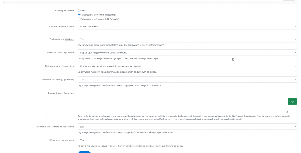

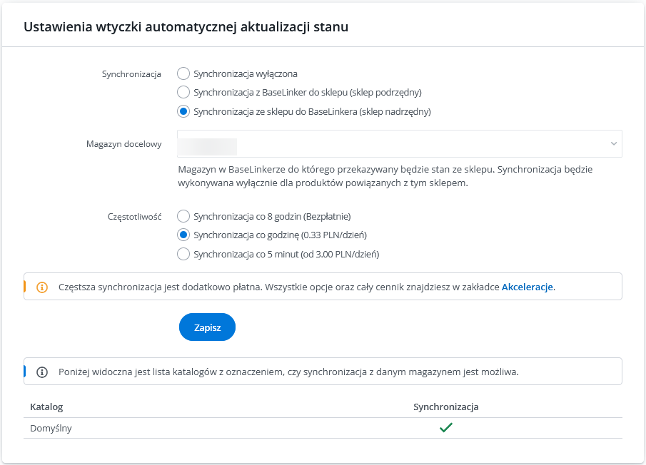

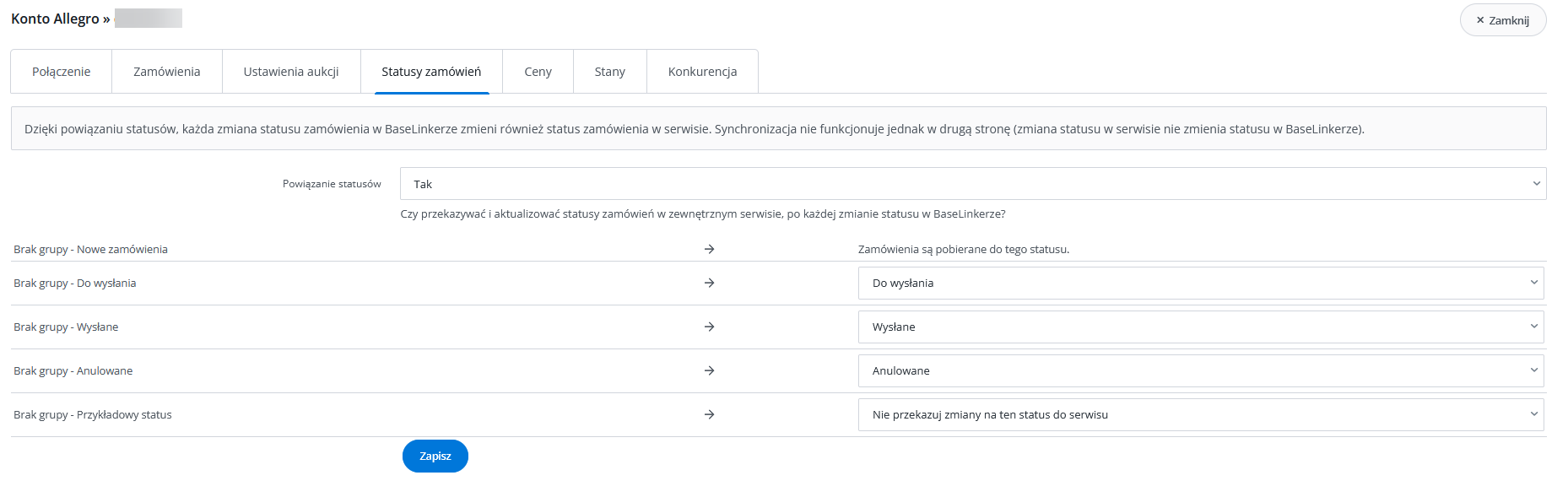

Co do ustawień integracji baselinkera to jest ich bardzo dużo ale większość była nieruszona i co ciekawe integracja presta-->allegro działa ale nie na odwrót. Czyli jak coś zdejme z presty to znika z allegro ale jak ktoś zrobi zamówienie na allegro to pojawia się ono w presta ale ilość pozostałych przedmiotów się nie aktualizuje.
Moje ustawienia wyglądają tak, możliwe że coś tutaj jest źle bo zacząłem baselinkera używać dopiero pare dni temu i jeszcze nie jestem w tym biegły ale na chłopski rozum - tak mi pisali w supporcie skoro zostało utworzone opłacone zamówienie przez API to stan też powinien ulec zmianie chyba, że aktualizacja stanu odbywa się w osobnym żądaniu, które nie jest wysyłane z jakiegoś powodu? Szczerze to chciałem uniknąć studiowania backendu presty...
firefox_fF5DBGgnqm.png.f9adb33a50890c1144e90236892a5b06.pngfirefox_516vmNbQH6.thumb.png.ca8282a16f779c6f536b35e47747a041.png
Edited by Guest (see edit history)

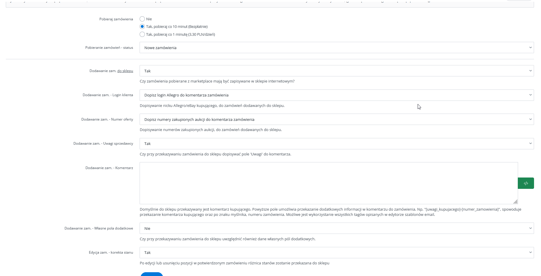

Zakładka zamówienia:
Jak widać korekta stanów jest włączona. Zakładke stany wrzuciłem w poprzednim poście. Z góry dziękuje za wskazówki gdzie szukać przyczyny ale podejrzewam, że z baselinkerem wszystko jest ok tylko coś presta dziwnie działa bo tworzy zamówienie z API ale ignoruje zupełnie stan magazynowy

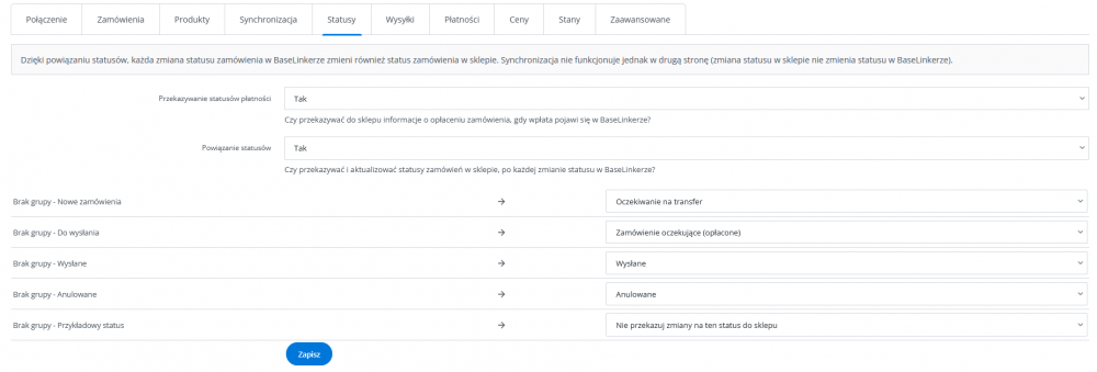

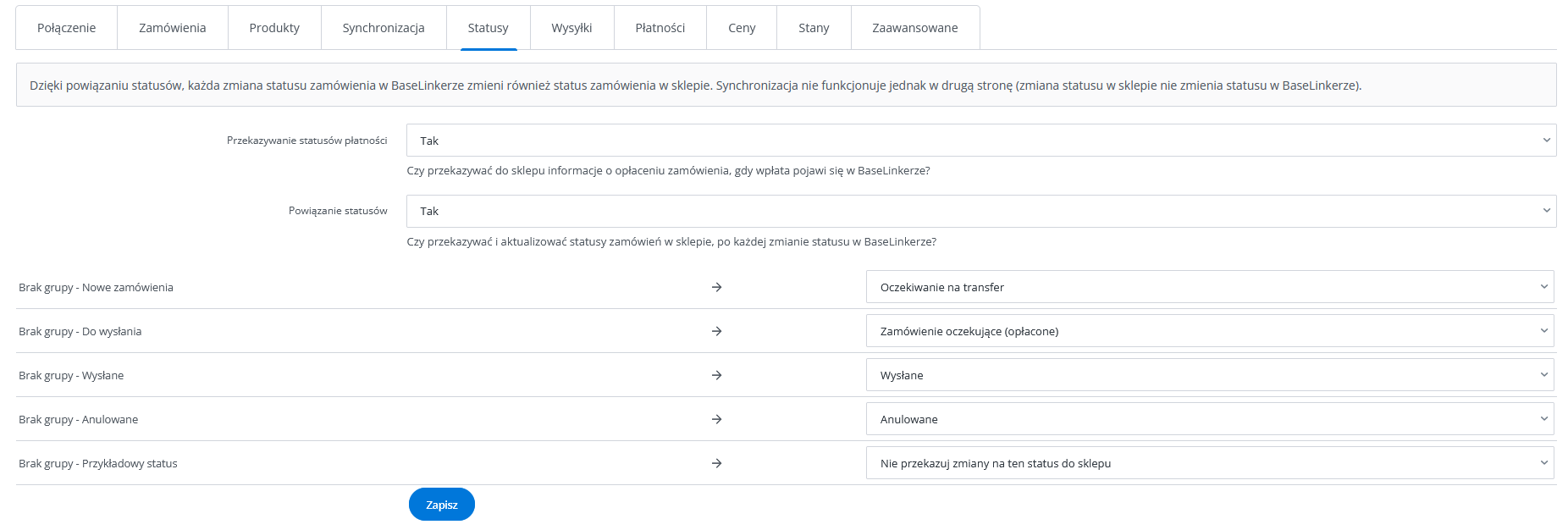

Statusy z tego co widziałem się aktualizują normalnie ale dla pewności pokaże jak to wygląda:
Ustawienia statusów w integracji prestashop (baselinker)
Ustawienia statusów w allegro (baselinker): pokazano post wyzej

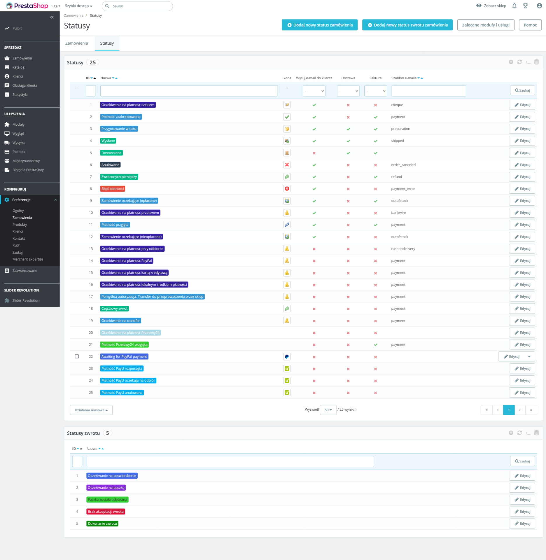

Ustawienia statusów prestashop:
Napisałem do nich o ten moduł i zobaczymy czy to coś da, jak nie to będę to debugować ręcznie ale trochę słabo, że takie popularne oprogramowanie ecommerce ma problem z taką popularną integracją jak baselinker
