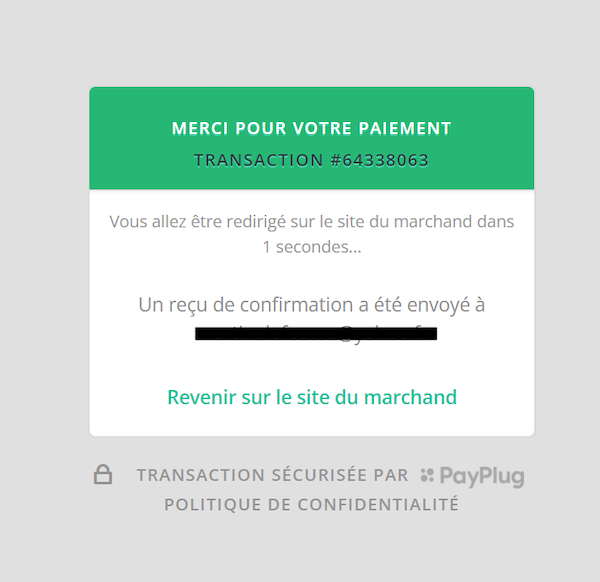

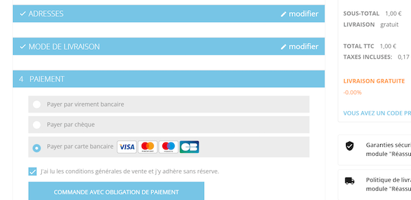

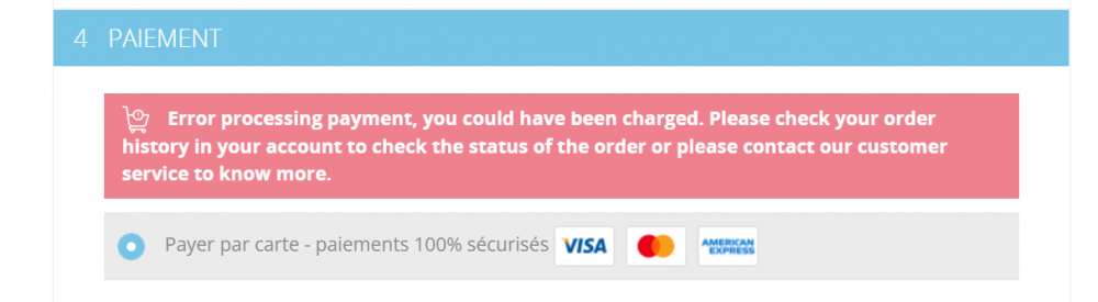

j'ai changé d'hébergeur il y a quelques jours et si tout semblait fonctionner je me retrouve avec mes modules de paiement, prestashop checkout avec paypal, mais également mon module payplug qui me font une erreur...
Lorsque la commande est payée a la fin du tunnel, les modules de paiement CB me font une erreur mais je retrouve le paiement dans mon compte. Par contre la commande ne remonte pas dans le back office ?

J'ai passé la journée avec le sav de payplug, qui ne voit rien et a bien les montant des paiement arrivant dans ses comptes.

Je re installe donc le module payplug (uniquement pour commencer) je rentre les codes et je test un paiement. MODE DEBUG ACTIVÉ
Il se passe la meme chose...
L'argent arrive bien dans le compte chez Payplug Mais pas de commande dans le back office.
Aucune erreur dans le mode debug... Apparement juste le retour de payplug confirmant le paiement et envoyant l'ordre a PS de lancer la commande ne fonctionne pas.

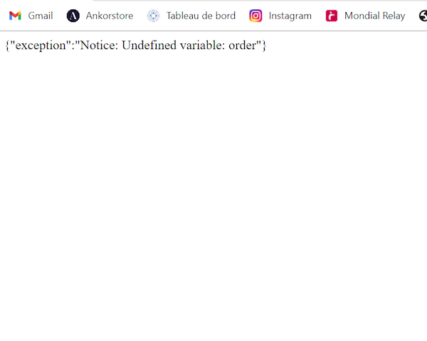

Je fais remonter ce sujet car bizarrement j'ai ce même type de problèmes avec les modules de paiement : Paypal, Revolut, Stripe, Payplug, et même avec des modules tels qu'Elementor, alors qu'il n'y avait aucun soucis de ce type chez mon ancien hébergeur (OVH). Depuis que j'ai fait des installations propres de prestashop 1.7.8.6 et 1.7.8.7 chez o2switch je n'ai que des soucis avec ces modules, par exemple php_Curl bien qu'activé sur l'hébergement (vérifié avec php_ini) n'est pas reconnu comme actif par le site sous prestashop 1.7.8.7 alors que celui en 1.7.8.6 l'est.
Je ne parle pas des problèmes de webhook, des erreurs dans les paiements dont les validations retournent une page d'erreur alors que les paiements ont été débités aux clients... Là aujourd'hui je n'ai plus de header dans le tunnel de commande après avoir installé elementor alors que d'habitude tout se passe normalement au moins pour ça.
