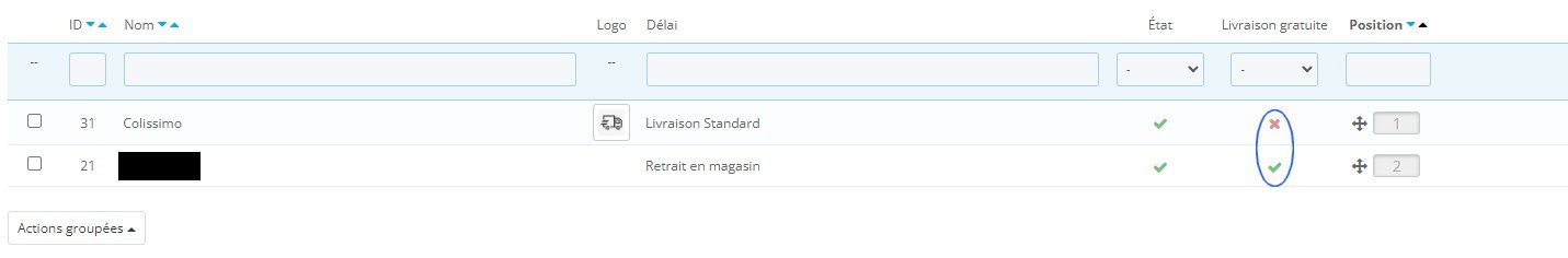

Je me permets de venir ouvrir un topic ici après avoir cherché pendant plusieurs heures une solution à mon problème. Comme le titre l'indique, je n'arrive pas à afficher de transporteur payant dans l'étape de commande. J'ai essayé avec plusieurs modules et avec des transporteurs créés manuellement.
Dans beaucoup de cas similaires au mien, le problème est lié à la gestion des stocks ou à la localisation. J'ai exploré pas mal de pistes et je ne crois vraiment pas que l'origine du problème se situe à ce niveau. La gestion des stocks est par ailleurs désactivée.
Là où mon problème semble différer des autres cas, c'est qu'un transporteur qui n'apparait pas dans la liste apparaîtra soudainement si je coche "Livraison gratuite" dans le back-office (voir capture). (Ce qui tend à me faire penser que la localisation ne joue aucun rôle là dedans ?)
Voici la configuration de mon transporteur Colissimo
Quote
Le transporteur est payant et le délai de livraison annoncé est : Livraison Standard.
Le frais de port est calculé en fonction du prix, et la règle de taxe Aucune taxe est appliquée.
Ce transporteur peut livrer des commandes de 1.000000 € à 1000000.000000 €. Si la commande est hors de cette tranche, le comportement est défini comme : prendre la tranche la plus grande.
Ce transporteur sera proposé pour les zones suivantes :
Europe
Et il sera proposé aux groupes de clients suivants :
Visiteur
Invité
Client
Il ne s'agit pas donc d'un problème de poids puisque tout se fait en fonction du prix.
