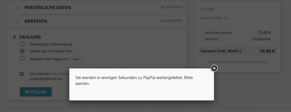

Nach der erfolgreichen Einrichtung habe ich einen Testkauf tätigen wollen, allerdings passiert nach Erscheinen des PopUps "Sie werden in ein paar Sekunden weitergeleitet" nichts.

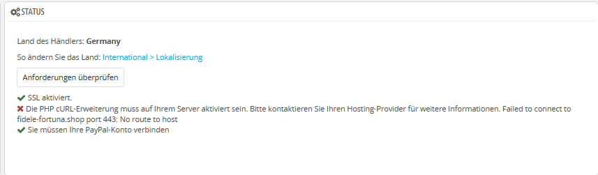

Das Modul zeigt in den Einstellungen an, dass cURL angeblich nicht installiert ist.

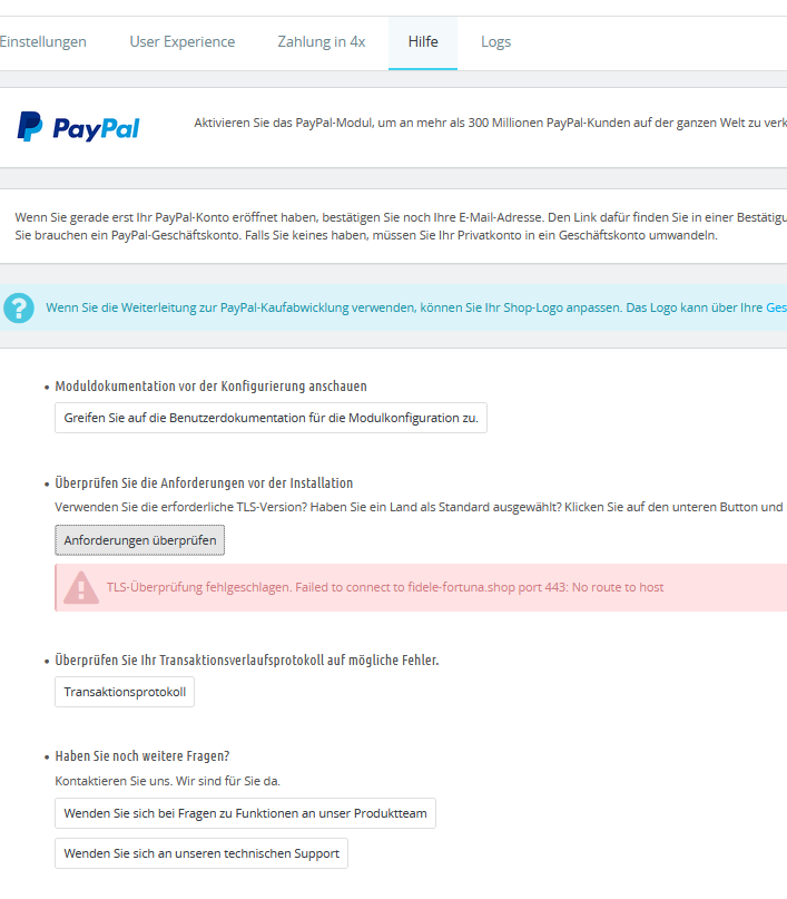

Unter Hilfe kann ich auch noch mal die Anforderungen überprüfen.
Dies funktioniert leider auch nicht, ich bekomme die Meldung "TLS Überprüfung fehlgeschlagen... No route to host".

Was steht denn bei Land des Händlers wenn Du auf die Einstellungen in dem Paypal Modul gehst ?
TLS Version sollte bei Dir passen (1.3).
Ah ich sehe Germany. Bei mir steht Deutschland. Weiss nicht , ob das einen Unterschied macht (eventuell translate).
Ich verwende das Modul 5.4.4 mit Prestashop 1.7.7.6 und funktioniert bei mir einwandfrei.
Vielleicht ein Problem mit der PHP Version ?

Ich bekomme weiterhin die Meldung, dass Curl angeblich nicht installiert ist.

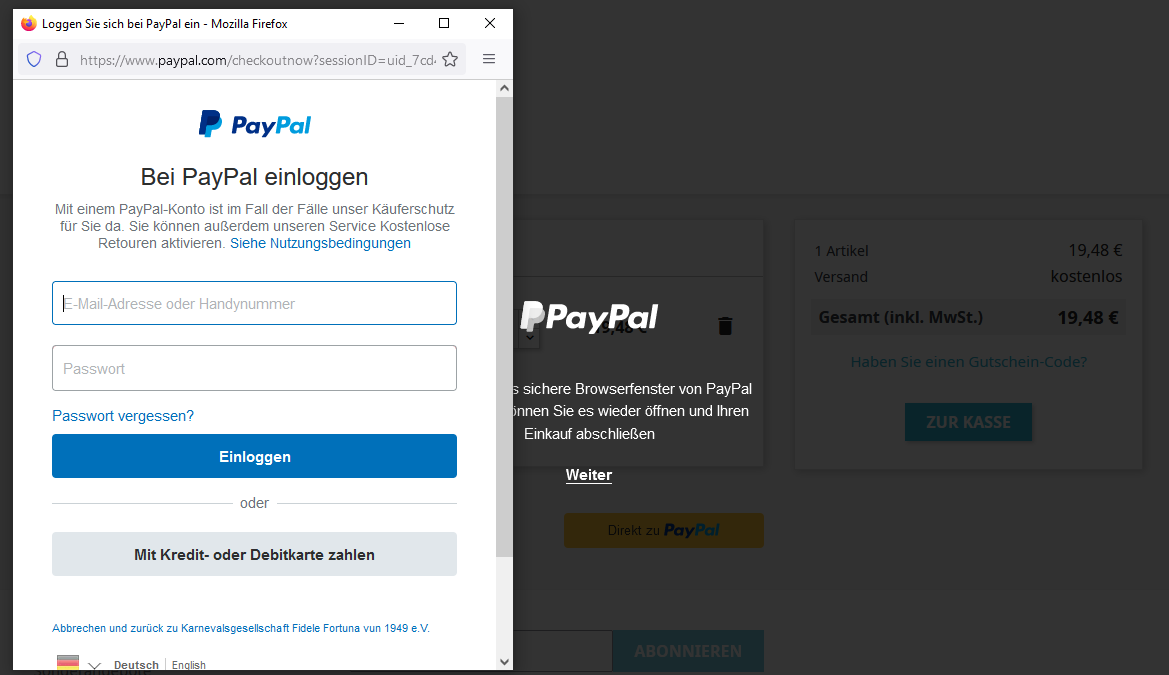

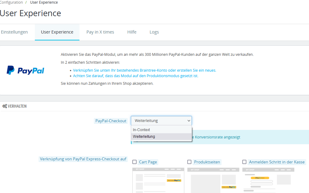

Wenn ich in den Modul Einstellungen bei Express Checkout "Cart Page" aktiviere, dann scheint dort die Bezahlung per Paypal auch zu funktionieren, aber nicht am Ende des Bestellvorgangs.
Es ist übrigens auch egal ob ich "in-Context" oder "Weiterleitung" auswähle, es funktioniert beides nicht.
