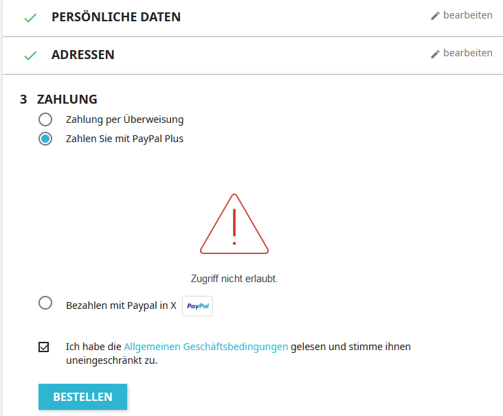

  2. So, ich habe nun zur aktuellen Version des Moduls (5.4.6) aktualisiert. Ich bekomme weiterhin die Meldung, dass Curl angeblich nicht installiert ist. Allerdings sieht das Verhalten im Shop nun ein wenig anders aus. Es gibt ja nun neu die Bezahlung in X Tagen. Dies scheint auch zu funktionieren, aber die Standardbezahlung mit PayPal Plus funktioniert weiterhin nicht. Neben der Meldung, dass man in wenigen Sekunden weitergeleitet wird (was nicht funktioniert), erscheint bei klicken auf Paypal Plus Bezahlung folgende Meldung: PS: Ich habe noch ein wenig getestet. Wenn ich in den Modul Einstellungen bei Express Checkout "Cart Page" aktiviere, dann scheint dort die Bezahlung per Paypal auch zu funktionieren, aber nicht am Ende des Bestellvorgangs. Es ist übrigens auch egal ob ich "in-Context" oder "Weiterleitung" auswähle, es funktioniert beides nicht. Es ist aber wichtig, dass erst am Ende des Verkaufsprozesses die PayPal Bezahlung möglich ist, da im Laufe des Checkouts noch Anpassungen an den verkauften Produkten vorgenommen werden.

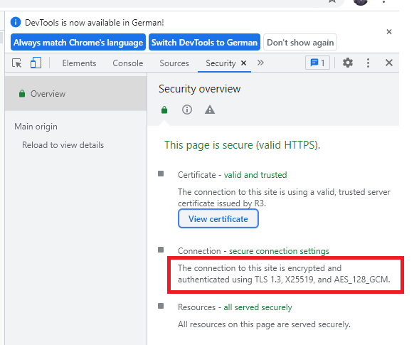

  4. Ja, TLS 1.3 ist aktiv, habe ich letztens auch noch mal überprüft. Ich nutze Weiterleitung, weil dies auch so im anderen Shop verwendet wird. Auch habe ich die PayPal Bezahloption nur am Ende des Kaufprozesses aktiviert.
  5. Hallo zusammen, ich habe erfolglos versucht das PayPal Official Module in Prestashop 1.7.7.5 zu verwenden. Nach der erfolgreichen Einrichtung habe ich einen Testkauf tätigen wollen, allerdings passiert nach Erscheinen des PopUps "Sie werden in ein paar Sekunden weitergeleitet" nichts. Das Modul zeigt in den Einstellungen an, dass cURL angeblich nicht installiert ist. Unter Hilfe kann ich auch noch mal die Anforderungen überprüfen. Dies funktioniert leider auch nicht, ich bekomme die Meldung "TLS Überprüfung fehlgeschlagen... No route to host". Kann mir jemand helfen? Vielleicht auch mit einer älteren Version des Moduls? Auf einem anderen Server funktioniert das Modul auch trotz der fehlerhaften Überprüfung, da hat das Modul aber eine andere Version. Die Suche habe ich bereits benutzt, aber im Wartungsmodus ist der Shop nicht, im SandBox Mode ist das Modul auch nicht. PS: Was ich nun auch versucht habe ist, Modul reset, Modul Deinstallation und neu Installation (ohne vorherige Löschung der Ordner). Deinstallation (ohne vorherige Löschung der Ordner) und Installation einer älteren Version (5.0.5). Viele Grüße Peter
