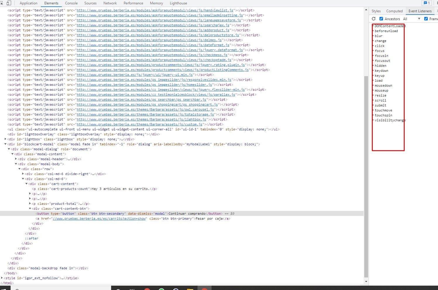

Cierto,
Es un error JS, lo que debes de hacer es, por ejemplo con el inspector de elementos de chorme, inspecciona el botón "seguir comprando" y pégale un ojo a todos los eventos JS que se ejecutan sobre ese boton.
Empieza a eliminar eventos hasta que des con él. Una vez lo hagas, habría que estudiar el código para ver en qué punto cambia la url del navegador.
Buf, no consigo ver donde hace ese cambio de URL, y es que además no entiendo por qué o para qué.
No es algo que pueda detectar en el botón de "Seguir comprando" ya que el cambio de url se produce cuando cuando se cierra el popup, ya sea clicando scape, cerrando con la x o pulsando "Seguir comprando".
No doy con ello :(
