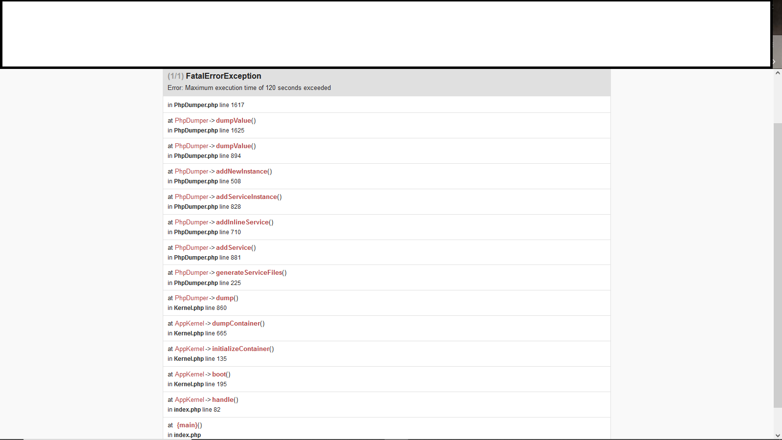

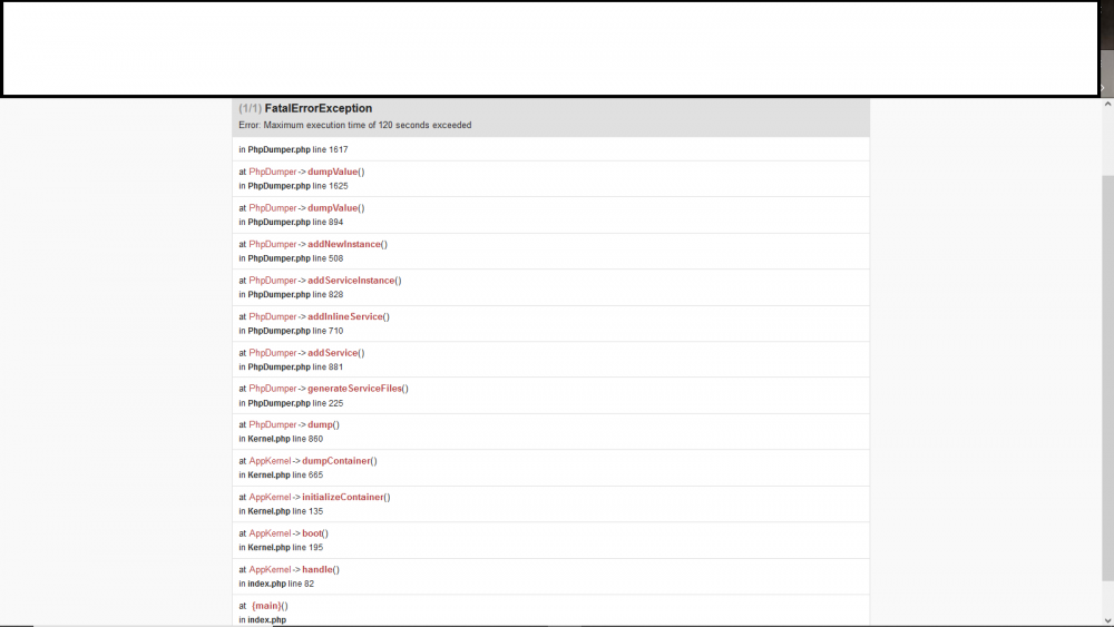

Zythom Posted March 3, 2022 Share Posted March 3, 2022 (edited) Bonjour à tous, je déterre ce topic car souci qui semble identique pour moi : copie du site distant vers le local, modification des divers fichiers et diverses tables de la BDD. Erreur 500 sur le BO. J'active le mode debug et j'ai plein d'erreurs (voir image). Je trouve ce topic, et du coup je supprime le cache comme explicité susditement : super !! plus d'erreur 500 et plus de messages d'erreur en mode debug !! Par contre, gros souci : ma page de connexion tourne en boucle...je rentre mes identifiants et je me connecte, la page semble charger et hop ! de nouveau la page de connexion avec les champs vides... Par contre le FO semble fonctionner à merveille... Une idée ? une explication peut-être ? EDIT ; oups petit oubli !! PS 1.7.8.3, wamp local, apache 2.4.41, php 7.4.0 Merci d'avance Edited March 3, 2022 by Zythom (see edit history) Link to comment Share on other sites More sharing options...
Mediacom87 Posted March 4, 2022 Share Posted March 4, 2022 Il y a 13 heures, Zythom a dit : Bonjour à tous, je déterre ce topic car souci qui semble identique pour moi : copie du site distant vers le local, modification des divers fichiers et diverses tables de la BDD. Erreur 500 sur le BO. J'active le mode debug et j'ai plein d'erreurs (voir image). Je trouve ce topic, et du coup je supprime le cache comme explicité susditement : super !! plus d'erreur 500 et plus de messages d'erreur en mode debug !! Par contre, gros souci : ma page de connexion tourne en boucle...je rentre mes identifiants et je me connecte, la page semble charger et hop ! de nouveau la page de connexion avec les champs vides... Par contre le FO semble fonctionner à merveille... Une idée ? une explication peut-être ? EDIT ; oups petit oubli !! PS 1.7.8.3, wamp local, apache 2.4.41, php 7.4.0 Merci d'avance 1 : 2 : Vous travaillez en local donc c’est à vous de maitriser toute la chaine d'hébergement et nous en pouvons pas effectuer de test puisque vous avez fait le choix du local. Link to comment Share on other sites More sharing options...
Zythom Posted March 4, 2022 Share Posted March 4, 2022 6 ans que je n'étais pas venu sur ce forum et ça fait du bien de voir que certaines choses ne changent pas Merci pour ces 2 points importants @Mediacom87 1. J'ai effectivement créé un nouveau topic (au passage, si y jeter un coup d'oeil vous tente ça n'est pas de refus ) 2. J'ai besoin (comme beaucoup) du local pour être certain de ce que je fais avant de mettre en ligne, et il semble que ce souci est lié à prestashop et je me dis bêtement que la communauté peut m'aider, ou au moins m'orienter... Mais merci quand-même d'avoir pris un peu de temps pour moi Link to comment Share on other sites More sharing options...
Mediacom87 Posted March 4, 2022 Share Posted March 4, 2022 il y a une heure, Zythom a dit : 2. J'ai besoin (comme beaucoup) du local pour être certain de ce que je fais avant de mettre en ligne, et il semble que ce souci est lié à prestashop et je me dis bêtement que la communauté peut m'aider, ou au moins m'orienter... Si vous développez en local vous devez être certains que les soucis que vous rencontrez ne viennent pas de votre serveur local car dans 95% des cas sur ce forum la configuration du serveur local est en cause. Le message d'erreur ici est assez précis même si c’est étonnant que cela ne passe pas en moins de120 secondes donc il faudrait regarder en augmentant cette valeur limite pour vérifier. il y a une heure, Zythom a dit : 6 ans que je n'étais pas venu sur ce forum et ça fait du bien de voir que certaines choses ne changent pas Les règles n'ont pas changées depuis cette époque. Link to comment Share on other sites More sharing options...
Zythom Posted March 4, 2022 Share Posted March 4, 2022 Merci. J'ai augmenté la limite à 600 secondes (qui peut le plus peut le moins), j'ai vidé les caches, cookies et modifié tout ce qui semblait être pertinent dans la bdd et je n'ai plus de message d'erreur. C'est déjà ça ! Mais je ne peux toujours pas me connecter à l'admin (cf le nouveau topic que j'ai créé) je sais plus trop où je dois chercher... Link to comment Share on other sites More sharing options...
