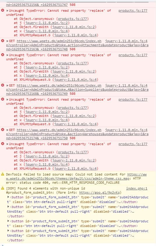

Jeg har fået det problem, at jeg ikke længere kan få lov at "Gem og bliv" eller "Gem" når jeg vil opdatere et produkt.
Dvs. jeg kan ikke opdatere produkterne.

Jeg kan godt opdatere antal på et produkt. Idet at jeg hvis jeg ændre antal ikke behøver trykke på GEM knappen. (Gem knappen står blot og snurre)
Men pris f.eks. kan jeg ikke opdatere.

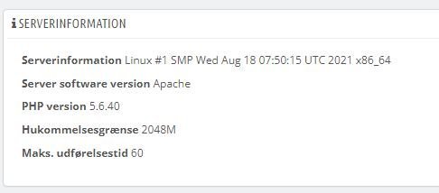

Du har stadig ikke svaret på mit spørgsmål om PHP version, og nedenstående virker ikke, hvis du kører en for høj version af PHP.

Kan ikke lige finde hvor jeg kan se PHP version.
Nu fandt jeg denne information i prestashop - men kan ikke se hvor ved simply.com at jeg kan se det eller ændre det (hvis det skal ændres?)

Nu har jeg prøvet at opdatere til nyeste PHP version også - stadig ingen forskel.
