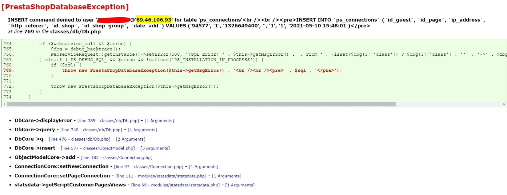

Tonj83 Posted May 10, 2021 Author Share Posted May 10, 2021 Attivando il debug viene restituito l'errore seguente,ma l'ip 89.46.106.93 non è quello presente nel file di configurazione parameters.php. Come è possibile? Link to comment Share on other sites More sharing options...
Giuseppe C. Posted May 10, 2021 Share Posted May 10, 2021 Prova a controllare il file dei parametri di connessione al db oppure chiedi chiarimenti al tuo fornitore di hosting Link to comment Share on other sites More sharing options...
Tonj83 Posted May 10, 2021 Author Share Posted May 10, 2021 Ho verificato nel file parameters.php, ma c'è l'ip corretto del mio database 😐 Link to comment Share on other sites More sharing options...
