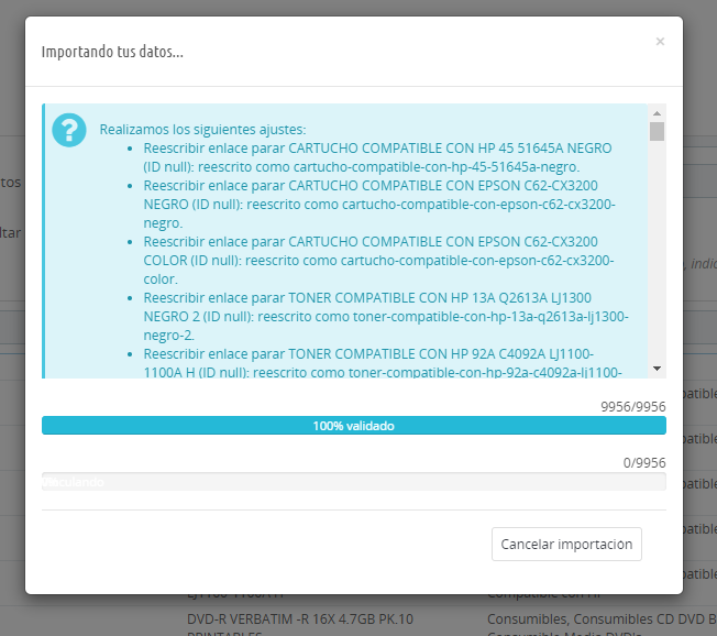

ledesh Posted April 10, 2021 Share Posted April 10, 2021 (edited) Buenos días amigos del foro, resulta que cuando intento subir el csv de mi proveedor que tiene mas de 9000 referencias pasa la barra azul de comprobación, pero a la hora de la carga de ficheros se me queda en unos 700 y poco y me para la transferencia. tengo el alojamiento en ionos, me dicen que mi ram es de 6GB, he creado el fichero php.ini , está colocado en la carpeta correspondiente y todo, probe a hacer un nuevo prestashop y nada, siempre este problema. solo me completa la importacion con csv muy pequeñitos. probe ademas programas cute para fraccionar en varios pequeños, pero esos ficheros me salen no compatibles con el importador. las importaciones las hago desde el mismo backoffice del prestashop. desde ionos me dicen que todo esta correcto y optimo, no se que mas puedo hacer, para subir el csv, incluso con uno de 1500 no me lo completa. nunca he sido capaz de subirlo, ¿alguna solución?, gracias. Edited April 10, 2021 by ledesh (see edit history) Link to comment Share on other sites More sharing options...
aixos Posted April 10, 2021 Share Posted April 10, 2021 Puedes dividir el csv en 2 de 4500 referencias y asi los subes bien y no se te corta Link to comment Share on other sites More sharing options...
ledesh Posted April 10, 2021 Author Share Posted April 10, 2021 perdona aixos, he editado lo escrito inicialmente, porque vi que puse poca información. he probado algún programa pero me genera archivos que dan error, incluso los de 1500 artículos se me cortan. hay algún modulo que gestione mejor esas subidas?, desde ionos me dicen que los cortes pueden ser por los propios navegadores. Link to comment Share on other sites More sharing options...

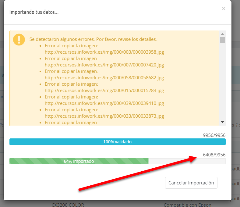

ledesh Posted April 13, 2021 Author Share Posted April 13, 2021 On 4/10/2021 at 9:05 PM, gusman126 said: Prueba esto https://gmartos.es/aumentar-tiempo-cookies-backoffice-mas-tiempo-pedir-nuevo-login/ Buenos días y gracias de antemano, he hecho lo que me propones y supongo que en algo ha mejorado porque me subió 4500 artículos, pero se ha cortado a la mitad, en ionos me dicen que todo esta correcto y tengo 6Gb de Ram. También me dijeron que posiblemente el navegador se sature y corte la transferencia al ser mucha carga. ¿Alguna opinión al respecto?. Link to comment Share on other sites More sharing options...

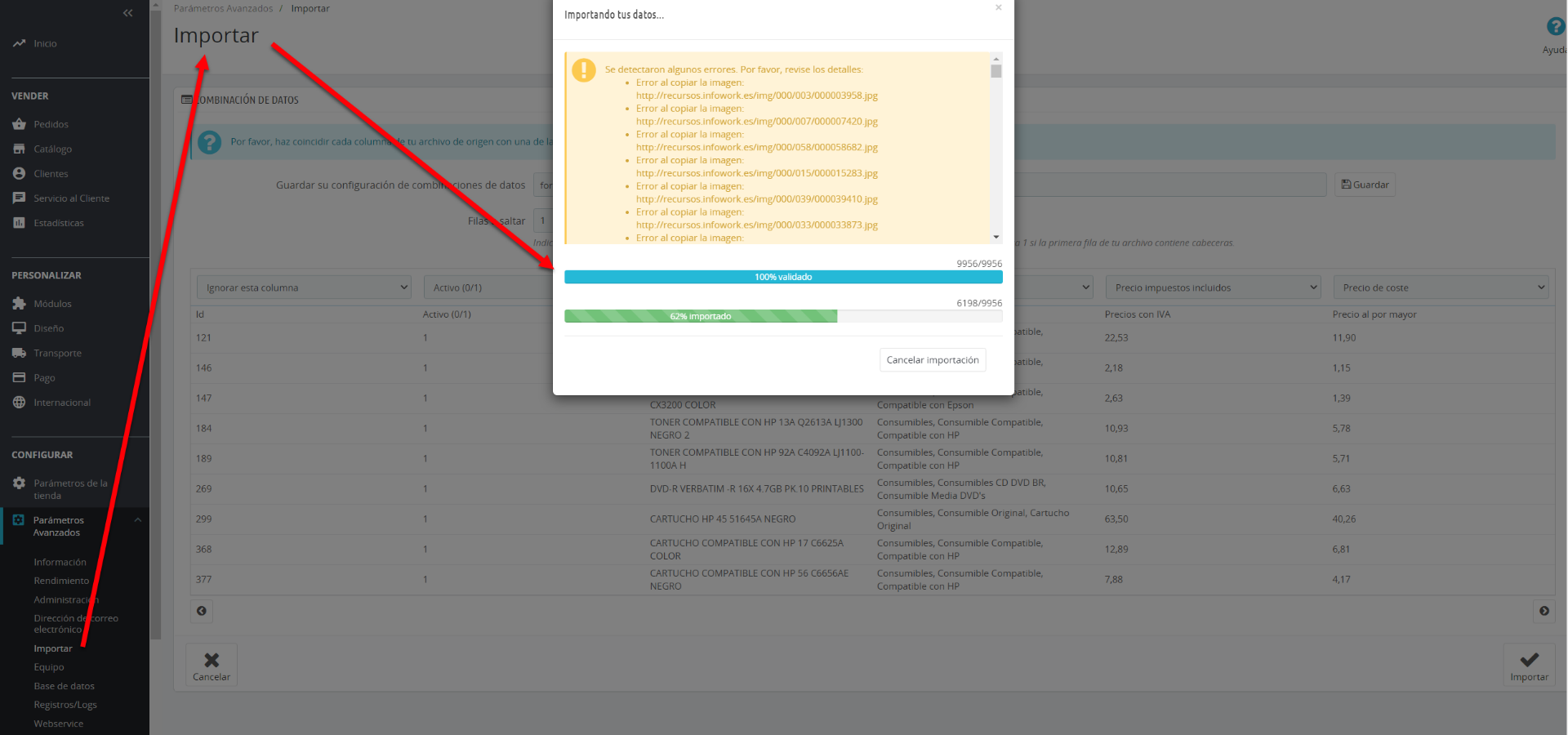

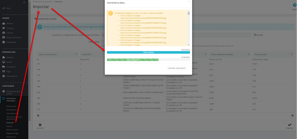

ledesh Posted April 13, 2021 Author Share Posted April 13, 2021 me deje esto ayer subiendo el csv, he llegado y me he encontrado el error en la mitad, lo he cerrado y les escribi por aqui. pero ahora marca un error al querer entrar en la página, la dirección es: informaticaledesma.com Link to comment Share on other sites More sharing options...
gusman126 Posted April 13, 2021 Share Posted April 13, 2021 hace 1 hora, ledesh dijo: Buenos días y gracias de antemano, he hecho lo que me propones y supongo que en algo ha mejorado porque me subió 4500 artículos, pero se ha cortado a la mitad, en ionos me dicen que todo esta correcto y tengo 6Gb de Ram. También me dijeron que posiblemente el navegador se sature y corte la transferencia al ser mucha carga. ¿Alguna opinión al respecto?. Pues toca separar los ficheros por cada 2000 lineas Link to comment Share on other sites More sharing options...

aixos Posted April 13, 2021 Share Posted April 13, 2021 Te tarda porque baja las imagenes de otra web, o te dan las imagenes y te las subes a tu host o te subes de 2000 en 2000 Link to comment Share on other sites More sharing options...
ledesh Posted April 13, 2021 Author Share Posted April 13, 2021 (edited) 30 minutes ago, aixos said: Te tarda porque baja las imagenes de otra web, o te dan las imagenes y te las subes a tu host o te subes de 2000 en 2000 yo entiendo que el csv ya como tiene el campo imágenes, pues lo que hace es apuntar a las imágenes del servidor de mi proveedor, yo creo que no se descargan al mío, sino que apunta solo. he comprobado que tenia el limite de archivos superado en mi hosting y estoy borrando carpetas antiguas y la web ha vuelto a cargar bien, en cuanto se borre toda la basura volveré a intentar a subida del csv. a ver si tras el cambio de ayer ya si me dejase completarlo, supongo que los últimos problemas llegaron por tocar ese limite de archivos. luego a la tarde os comentaré. Al borrar lo sobrante (carpetas basura) desapareció el error. ¿tenéis constancia del que ionos no este tirando bien?, ¿me aconsejaríais otro hosting? Edited April 13, 2021 by ledesh (see edit history) Link to comment Share on other sites More sharing options...

aixos Posted April 13, 2021 Share Posted April 13, 2021 (edited) hace 21 horas, ledesh dijo: yo entiendo que el csv ya como tiene el campo imágenes, pues lo que hace es apuntar a las imágenes del servidor de mi proveedor, yo creo que no se descargan al mío, sino que apunta solo. No apunta a las imagenes, lo que hace es que te las descarga todas las imagenes a tu host. Si tienes dudas investiga sobre este punto Edited April 14, 2021 by aixos (see edit history) 1 Link to comment Share on other sites More sharing options...

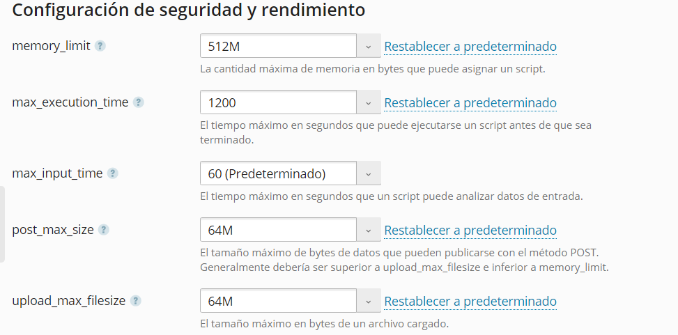

gusman126 Posted April 13, 2021 Share Posted April 13, 2021 Lo he dejado en una de mis paginas de pruebas, por ahora lleva ocupados 2.1Gb de imagenes La configuración del servidor... Link to comment Share on other sites More sharing options...
ledesh Posted April 13, 2021 Author Share Posted April 13, 2021 (edited) 1 hour ago, gusman126 said: Lo he dejado en una de mis paginas de pruebas, por ahora lleva ocupados 2.1Gb de imagenes La configuración del servidor... acabo de empezar a subirlo, los parámetros esos donde salen? Edited April 13, 2021 by ledesh (see edit history) Link to comment Share on other sites More sharing options...
gusman126 Posted April 13, 2021 Share Posted April 13, 2021 (edited) sigue importando Utilizo Plesk para configurar el servidor, Aqui lo he parado, despues de unas 4 horas , por lo que el tiempo de espera del servidor NO es el problema Unos 6.5 Gb de espacio ocupado por imágenes Edited April 13, 2021 by gusman126 (see edit history) Link to comment Share on other sites More sharing options...
aixos Posted April 13, 2021 Share Posted April 13, 2021 (edited) otra vez @ledesh TU DECÍAS Cita yo entiendo que el csv ya como tiene el campo imágenes, pues lo que hace es apuntar a las imágenes del servidor de mi proveedor, yo creo que no se descargan al mío, sino que apunta solo. MI POST ANTERIOR Cita No apunta a las imagenes, lo que hace es que te las descarga todas las imagenes a tu host. Si tienes dudas investiga sobre este punto Ni caso, no contestas y al final he sido el que te ha dicho lo de las imagenes No haces ningún comentario pero ahora te apuntas al carro de subir las imagenes. Podrías al menos contestar a mi post, que menos que eso Edited April 14, 2021 by aixos (see edit history) 1 Link to comment Share on other sites More sharing options...
ledesh Posted April 14, 2021 Author Share Posted April 14, 2021 (edited) 13 hours ago, aixos said: otra vez @ledesh TU DECÍAS MI POST ANTERIOR Ni caso, no contestas y al final he sido el que te ha dicho lo de las imagenes No haces ningún comentario pero ahora te apuntas al carro de subir las imagenes. Podrías al menos contestar a mi post, que menos que eso Perdona Aixos, esque a lo mejor no he entendido bien la pregunta y no he sabido contestarte, agradezco un monton las molestias que te estas tomando, se que estoy tardando en contestar, pero entre atender a los clientes y hacer reparaciones voy contestando a ratos. lo de las imagenes me lo has tenido que decir porque la verdad me he enterado al decirmelo tu, yo pensaba que cuando importabas esos productos, las imagenes no se descargaban, pero resulta que si. Te he forzado sin quererlo a investigar, pido disculpas si te hago calentarte la cabeza con mi problema, y agradezco tu ayuda. de lo que no he podido decirte es que lo desconocía. Edited April 14, 2021 by ledesh (see edit history) Link to comment Share on other sites More sharing options...
ledesh Posted April 14, 2021 Author Share Posted April 14, 2021 en la prueba que intente ayer, después de liberar archivos, no me subió ningún articulo, el problema es aleatorio al parecer. según enlazo lo averiguado gracias a vosotros, puede ser que el servidor de mi proveedor falle a la hora de la descarga de imágenes y por eso me pete la descarga e importación? Link to comment Share on other sites More sharing options...
ledesh Posted April 14, 2021 Author Share Posted April 14, 2021 (edited) 16 hours ago, gusman126 said: Lo he dejado en una de mis paginas de pruebas, por ahora lleva ocupados 2.1Gb de imagenes La configuración del servidor... ¿En donde piensas que está el problema?, porque modifique cosas y en teoría los parámetros los tenemos parecidos. Edited April 14, 2021 by ledesh (see edit history) Link to comment Share on other sites More sharing options...

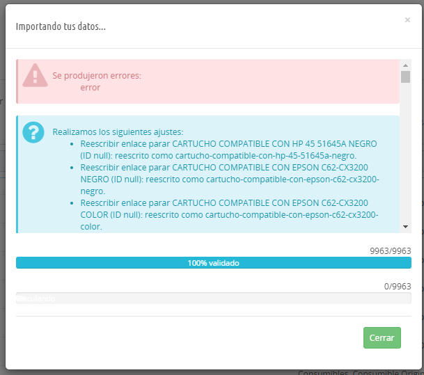

ledesh Posted April 14, 2021 Author Share Posted April 14, 2021 he probado hace una hora y esto es lo que ocurre. Link to comment Share on other sites More sharing options...
gusman126 Posted April 14, 2021 Share Posted April 14, 2021 hace 41 minutos, ledesh dijo: he probado hace una hora y esto es lo que ocurre. Pues entonces, no podemos ayudarte, tendras que hablar con los del hospedaje, decirle el minuto que hiciste la prueba y que miren el "log" de errores Le dices que alguien con el mismo fichero pudo importar los datos. Si no te contestan, manda a la mierda al hospedaje y cambia El problema esta en el espacio, en españa el espacio en los servidores es caro de narices, mira a ver si te aconsejan que hosting utilizar Link to comment Share on other sites More sharing options...
ledesh Posted April 14, 2021 Author Share Posted April 14, 2021 4 hours ago, gusman126 said: Pues entonces, no podemos ayudarte, tendras que hablar con los del hospedaje, decirle el minuto que hiciste la prueba y que miren el "log" de errores Le dices que alguien con el mismo fichero pudo importar los datos. Si no te contestan, manda a la mierda al hospedaje y cambia El problema esta en el espacio, en españa el espacio en los servidores es caro de narices, mira a ver si te aconsejan que hosting utilizar puede tener algo que ver con la versión de php? Link to comment Share on other sites More sharing options...

aixos Posted April 15, 2021 Share Posted April 15, 2021 Cuando hay una importación grande , el tener que descargar las imagenes lo complica y da errores. Por eso en mi post anterior recomiendo tener todas las imagenes y alojarlas en tu host para de esta forma reducir los tiempos. Link to comment Share on other sites More sharing options...
ledesh Posted April 20, 2021 Author Share Posted April 20, 2021 Al final puede ser que lo que tengo a día de hoy es un hosting compartido y puede estar limitada la conexión, por mucho que generes ficheros el límite está ahí. Decidí contactar con prestaimport, una empresa que te automatiza subidas tres veces al día del fichero de tu proveedor que elijas y bueno como no cobra mucho para lo que es pues lo he dejado en sus manos, he llegado a la conclusión que el problema puede ser el hosting compartido de ionos, porque ellos para terminar las instalaciones me han pedido subir unos parámetros y ionos me ha dicho que debo de cambiar a un servidor virtual para poder tener ese servicio necesario, así que el problema va a ser en si el hosting. como me ofrecen una herramienta bastante buena he decidido hacerlo así. cuando termine el proceso os comentaré todo lo que averigüe para que sea util a la comunidad. Link to comment Share on other sites More sharing options...
