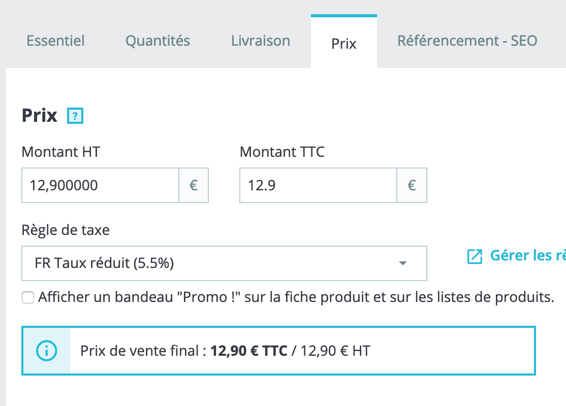

Bonjour à tous,
depuis que j'ai installé la 1.7.7.2 le calcul du HT ou TTC ne ce fait plus dans la fiche produit onglet Prix. C'est le même montant qui s'affiche dans les deux champs !
Quelqu'un peut il m'aider ?

en fait il n'y a pas de bug, personne n'a su me répondre sur le forum, mais j'ai trouvé par comparaison avec un environnement de test, en ajoutant la zone France à la place d'utiliser la zone Europe je n'ai pas ajouté des règles de taxe qui doivent être associées.
j'ai recréé TVA 20% et 5,5% et c'est rentré dans l'ordre.
