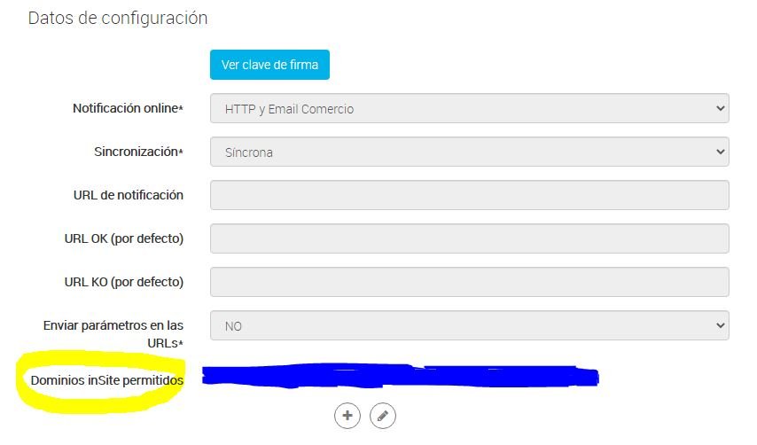

Iris Posted March 22, 2021 Share Posted March 22, 2021 Cómo has mirado esa autorización? Em mi panel de Redsys no aparece nada de eso... A mí no me funciona bien el insite me aparece un mensaje de: "La página sis-t.redsys.es ha rechazado la conexión." 14 hours ago, Antonio J. DIOS said: Es eso. Ya mire en mi panel de redsys y no esta autorizado. Espero que el banco me lo autorice rápido. Mil gracias Link to comment Share on other sites More sharing options...
Alvaro Tarela Posted March 22, 2021 Share Posted March 22, 2021 1 hour ago, Iris said: Cómo has mirado esa autorización? Em mi panel de Redsys no aparece nada de eso... A mí no me funciona bien el insite me aparece un mensaje de: "La página sis-t.redsys.es ha rechazado la conexión." Tiene que salirte en la Configuración del comercio. Si no tienes "Dominios inSite permitidos" es que no te lo han activado en el banco. 1 Link to comment Share on other sites More sharing options...

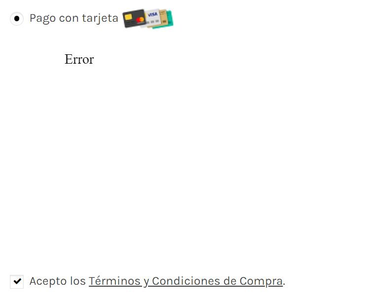

Iris Posted March 23, 2021 Share Posted March 23, 2021 11 hours ago, AntonioJDios said: Efectivamente eso es lo que hice. Si quieres utilizar la función de pago por referencia (es decir que se salven las tarjetas, debes pedirle al banco que te la autorice. Te lo digo para que ahorres un día xD. Que yo ahora tengo que esperar una segunda autorización por parte de la entidad. Pero ya esta a puntito de funcionar!! ok ya les pedí y me pusieron ahí la URL... el enlace final del checkout que era "la url del dominio /pedido". Pero no funciona... me da error. Link to comment Share on other sites More sharing options...
Iris Posted March 23, 2021 Share Posted March 23, 2021 1 hour ago, Alvaro Tarela said: Este módulo de pago es muy sencillo de implementar, no tiene ninguna dificultad. Además, de que el vendedor ofrece asistencia técnica muy buena. (No me dan comisión, que conste, pero las cosas buenas es justo mencionarlas). Pues a mí me está dando unos problemas... y el soporte por teléfono a mi parecer deja mucho que desear. Por tiquet aún... Link to comment Share on other sites More sharing options...

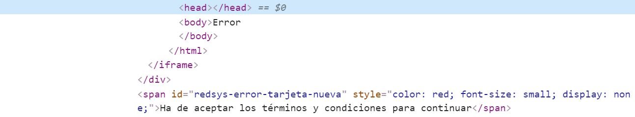

Alvaro Tarela Posted March 23, 2021 Share Posted March 23, 2021 En el campo de inSite de RedSys solo tendría que aparecer el dominio donde tienes instalada la tienda; no hay que poner la URL final, esa que indicas de /pedido. Eso no es necesario. ¿Puedes revisar el código fuente de la página para ver si aparece algo en ese "Error"? Link to comment Share on other sites More sharing options...
Iris Posted March 23, 2021 Share Posted March 23, 2021 3 minutes ago, Alvaro Tarela said: En el campo de inSite de RedSys solo tendría que aparecer el dominio donde tienes instalada la tienda; no hay que poner la URL final, esa que indicas de /pedido. Eso no es necesario. ¿Puedes revisar el código fuente de la página para ver si aparece algo en ese "Error"? Ok, les pediré entonces que cambien la url a solo el dominio... No aparece nada en ese Error. Link to comment Share on other sites More sharing options...
