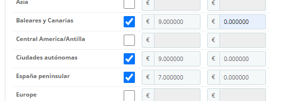

Prestafan33 Posted September 9, 2020 Share Posted September 9, 2020 (edited) No sé cómo gestiona internamente Prestashop el tema de las ISOs, pero yo no las cambiaría. La forma correcta de hacerlo no es modificar los países, sino crear las zonas que necesites (las zonas no lleva ISO), y luego asignar las provincias o países a la zona que necesites. Por ejemplo, puedes crear una zona que sea "España peninsular", y asignar a esa zona todas las provincias salvo Las Palmas, Tenerife, Baleares, Ceuta y Melilla, otra que sea "Baleares y Canarias", y asignarle las islas, y otra "Ciudades autónomas" y meter ahí a Ceuta y Melilla. Y luego en los transportistas ya ponerle los precios a cada zona. Así no te debería dar ningún problema. Edited September 9, 2020 by Prestafan33 (see edit history) Link to comment Share on other sites More sharing options...

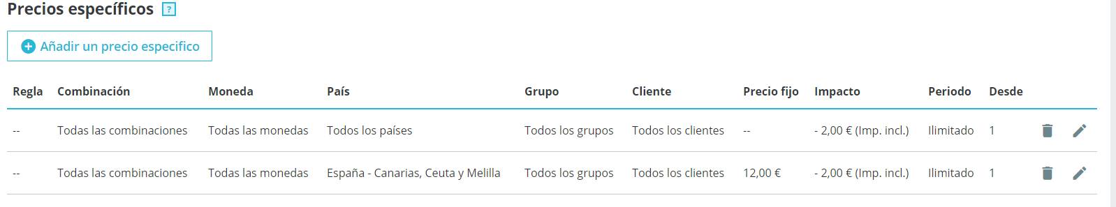

BorjaJA Posted September 9, 2020 Author Share Posted September 9, 2020 Gracias por tu respuesta, El problema es que quiero modificar el precio de los productos, y desde la pestaña de productos solo deja actualizarlos en función del país: Por ejemplo este producto costaría 12 euros (iva incl) con un descuento de 2 euros. En Canarias costaría 12 euros (iva excl) con un descuento de 2 euros. (la cosa es que no se puede vender a canarias con iva)... Por eso lo realicé de este modo. No sé si hay otra forma... Gracias Link to comment Share on other sites More sharing options...

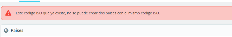

Santietsit Posted June 30, 2024 Share Posted June 30, 2024 Yo tengo el mismo problema y por las razones que describe Borja, y alguna otra (por ejemplo, obligar a que el campo DNI sea obligatorio para la gente de canarias) es necesario configurar Canarias como otro pais, pero no me deja poner "ES" como codigo ISO por que está ya en uso... Lo mismo también aplica para Ceuta y Melilla... Es un tema bastante más relavante de lo que parece, por que de otra manera logisticamente es todavía más dificil enviar (hay que llamarlos por telefono para pedirle la identificación) + el tema de los impuestos que comenta @BorjaJA... Vamos, no es sostenible a largo plazo... Alguien sabría cómo se hace? Link to comment Share on other sites More sharing options...

Santietsit Posted July 1, 2024 Share Posted July 1, 2024 al final lo que hice fue escribir en base de datos de country, y puse tanto en España, Canarias, Ceuta y melilla el codigo ISO "ES" (lo que por back office no dejaba) y en principio ningun problema. Link to comment Share on other sites More sharing options...
