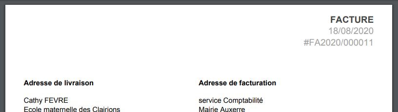

Depuis la mises à jour vers PS 1.7.6.7 le logo de ma société ne s'affiche plus dans les Factures, ni les BL ni les Devis...quand je génère les PDF
J'ai bien mon image dans Apparence / Thème et logo / logo des Factures.
  • J'ai testé la désactivation du SSL (d'après des recherches sur le Web) mais cela ne change rien.
  • J'ai essayé de changer d'image dans le logo mais rien.
  • J'avais testé l'installation d'un autre thème mais après 3 jours de bataille pour traduire les modules, je suis retrouné au Thème Classic
Merci pour votre aide.
ci-joint l'entête facture ou il n'y a plus le logo.
Régis

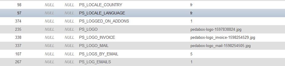

Pouvez vous vérifier dans votre table ps_configuration les valeurs pour les clés suivantes PS_LOGO_INVOICE et PS_LOGO, si vous avez plusieurs valeurs (multiboutique ou incohérences) vérifier que les noms de fichiers enregistrés existent et corriger les valeurs si nécessaires.
Le nom du fichier à utiliser pour le logo est déterminé ici https://github.com/PrestaShop/PrestaShop/blob/12c29b500a9266630d40eef6b0d078c09752e3f7/classes/pdf/HTMLTemplate.php#L97
Pour faire simple on va récupérer la valeur enregistrée dans la table ps_configuration avec l’id_shop de la boutique si le multiboutique est actif.

J'ai vérifié la table ps_configuration (voir fichier joint) et j'ai vérifié que les 3 images avait bien les mêmes noms dans le dossier IMG.
Je n'ai pas de multiboutique .
J'ai remarqué aussi que dans mes mails cela utilise le fichier "pedabox-logo-1597838824.jpg" et pas celui qui s'appel "pedabox-logo_mail-1598254505.jpg"
alors que dans la table ps_configuration c'est bien inscrit.

J'ai vérifié dans la table PS_CONFIGURATION qu'il n'y avait qu'une ligne PS_LOGO_INVOICE et PS_LOGO (trie par ordre alphabétique des noms) comme indiqué sur la photo du message précédent.
J'ai vérifié le fichier HTMLtemplate.php et j'ai encore la même ligne que vous. Ce terme PS_IMG je l'ai cherché et je ne  l'ai pas dans la table PS_CONFIGURATION. C'est normal ?

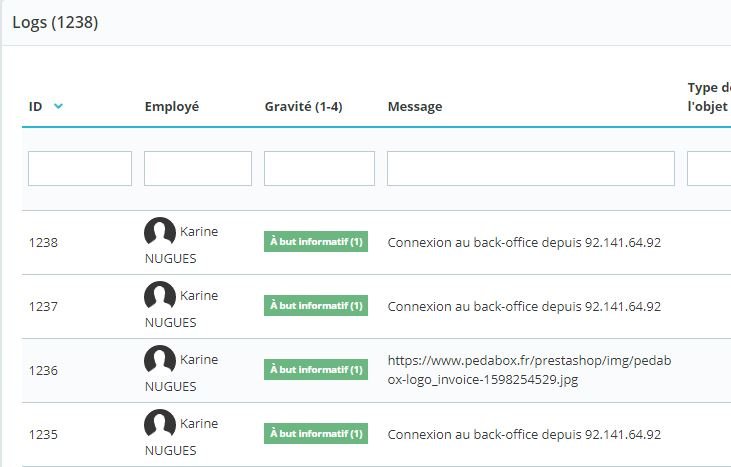

Ajoutez la ligne suivante ici :
https://github.com/PrestaShop/PrestaShop/blob/12c29b500a9266630d40eef6b0d078c09752e3f7/classes/pdf/HTMLTemplate.php#L138
PrestaShopLogger::addLog(Tools::getShopProtocol() . Tools::getMediaServer(_PS_IMG_) . _PS_IMG_ . $logo);
qui va ajouter une entrée dans le journal de logs consultables dans votre BO : Paramètres avancés > Logs
avec la valeur calculée pour le lien vers votre logo
Merci Matt75
j'ai pu rajouter la ligne de commande.
J'ai lancé une impression d'un bon de commande et cela m'a créé une ligne dans les logs :335491498_logpedabox.JPG.3b045f0df53e5b61aa8c8baaf53006d9.JPG
https://www.pedabox.fr/prestashop/img/pedabox-logo_invoice-1598254529.jpg
le lien pointe bien vers la bonne image.
Je suis aussi retourné dans mon  Apparence / thème et logo et j'ai changé l'image FACTURE
J'ai lancé un affichage d'une facture et le nouveau lien dans les logs fonctionne aussi, il pointe vers la bonne image :
https://www.pedabox.fr/prestashop/img/pedabox-logo_invoice-1599151699.jpg
