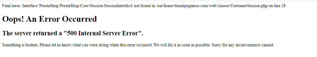

Llevo días intentando traducir los títulos de los modulos, si voy por el FTP me encuentro con que los archivos es.php están vacíos, y cuando intento solucionarlo desde el backpage me aparece lo que adjunto en la imagen y no tengo acceso a la administración.
Como puedo solucionar este error? alguna idea?

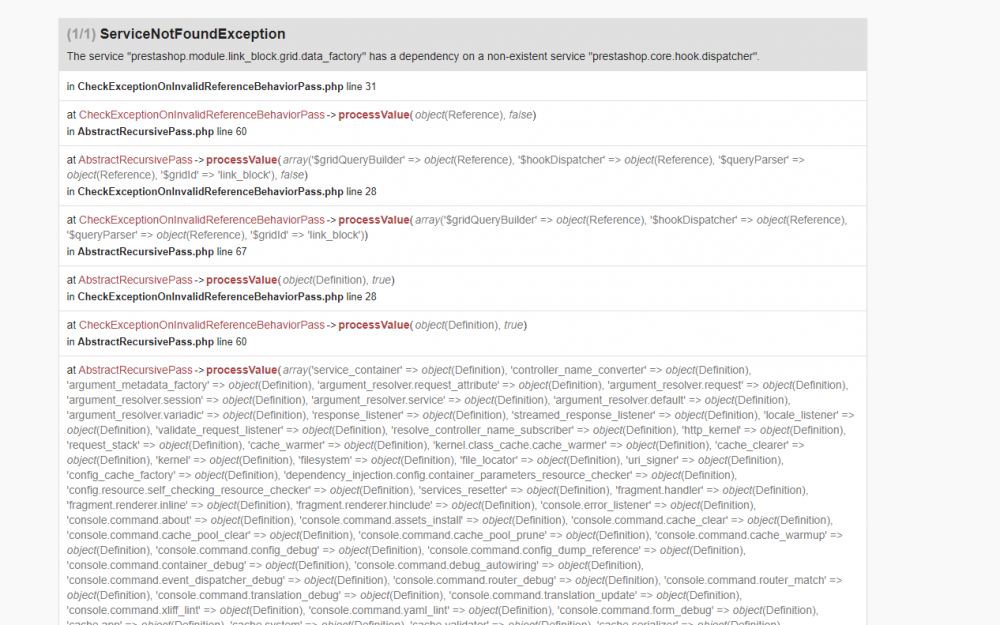

Si lo desinstalo todo funciona bien, puedo traducir aparece un error que creo que es de las URL amigables pero se soluciona haciendo F5 tal cual.
Lo de actualizar a una versión compatible, sinceramente no tengo ni idea de como se hace ya que mi modulo esta en la 2.1.6 y viendo por github va por la 3.2, pero desde el panel no me muestra actualizaciones, ni se de donde descargarlo.
Por el momento funciono desinstalando el modulo, traduciendo lo que necesito, cargo de nuevo el modulo y se queda todo funcionando... esto sería "genial" en parte, pero esto me causa otros problemas como los que muestro en adjuntos.

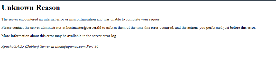

1.- Cuando intento actualizar o crear un nuevo producto me sale el aviso de no se puede actualizar la configuración.
2.- Cuando intento entrar en el apartado de configuración me aparece el error 500error2.thumb.png.1fd0c871aff265e5fdda06c503a6e10e.png
Comprueba que en la instalación de PrestaShop tienes este fichero:
https://github.com/PrestaShop/PrestaShop/blob/1.7.6.7/src/Core/Session/SessionInterface.php

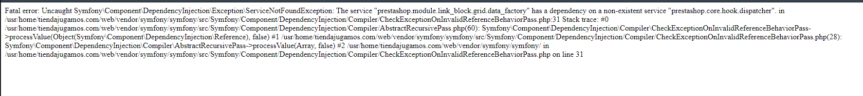

Respecto al plugin de links, simplemente bajate el repo y súbelo en tu carpeta modules
https://github.com/PrestaShop/ps_linklist

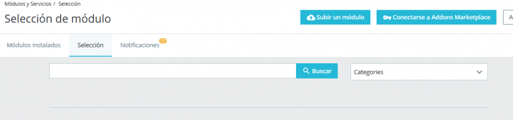

Hola, tuve un problema similar debido a una actualización fallida. Precisamente ese modulo me generaba problemas por lo tanto lo desinstalé y luego lo volví a instalar desde el mismo Menu modulos > selección. Estando allí simplemente lo buscas e instalas. Espero que esto te ayude, saludos.

Podrías intentar desinstarlo desde el backoffice y luego acceder a través de Cpanel o FTP a la carpeta modulos, buscar ps_linklist, luego eliminar caché y ver como te va con eso. Posterior a eso intenta re instalarlo. También es posible que no sea solo ese modulo por lo que recomendaría renombrar la carpeta modules (desde cpanel) crear otra nueva y verificar si el error sigue ahí, de esa forma vas descartando. Y efectivamente por lo que tu dices es posible que existan archivos y carpetas que hayan quedado de la versión que se intento actualizar y ahí se generó todo este problema (Hay que pensarlo 2 veces antes de volver a utilizar 1click Upgrade). Espero que pronto lo soluciones, saludos!
