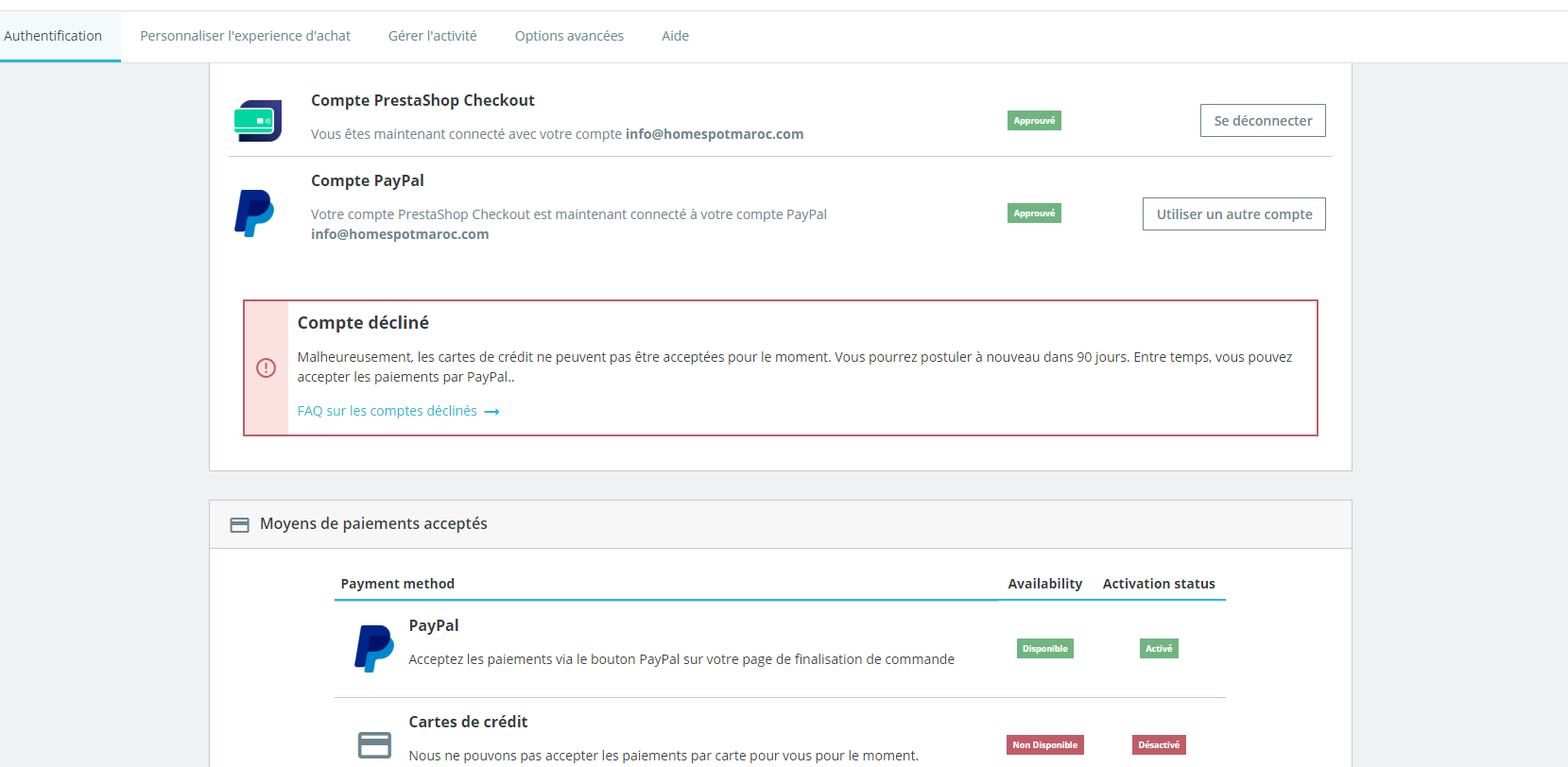

Prestashop chekout lui,  "très fort", accepte mon profil, accepte de lier le compte Paypal, mais refuse le paiement des clients par carte avec direct "compte décliné 90 jours"
Évidemment, pas possible de les joindre, chat et la souris ou de la faute de Paypal
Résultat, j'ai tout au vert dans mon back office (PJ), mais prestashop checkout qui me décline le compte 90 jours direct !

Bonjour,
Je suis le développeur du module PrestaShop Checkout, je ne suis pas en charge du support, du marketing ou du produit mais uniquement du développement.
Je peux malgré tout vous donner quelques pistes sur le fonctionnement du module.
Le module dépend uniquement de l'API de PayPal pour les éléments suivants :
- le statut de compte PayPal
- les autorisations concernant les moyens de paiement
- les limitations telles que le plafonnement à 500 € pour les paiements par CB
Le module récupère ces informations directement depuis PayPal via l'API : https://developer.paypal.com/docs/api/partner-referrals/v1/#merchant-integration
Nous nous contentons donc d'afficher les informations récupérées auprès de PayPal et d'appliquer les consignes reçues via l'API, c'est donc PayPal qu'il faut contacter en cas de litige par rapport aux informations affichées sur ces éléments.
Par ailleurs, le Maroc n'a JAMAIS été un pays prit en charge par notre module : https://addons.prestashop.com/fr/paiement-carte-wallet/46347-prestashop-checkout-built-with-paypal.html

Concernant le ou les appels téléphoniques reçus, ils ne viennent pas de PrestaShop et nous n'avons pas eu connaissance du contenu de ces appels.
Je pense avoir apporter tous les éléments possibles en ma possession et pour éviter toute dérive, je verrouille ce sujet.
Le support officiel pour le module PrestaShop Checkout peut être contacté via la page de configuration du module dans votre BO, dans le sous-onglet Aide, vous trouverez une adresse e-mail pour nous contacter.
En cas de question supplémentaire, veuillez contacter le support du module.
