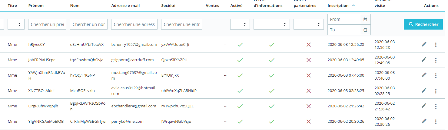

magicbel Posted June 3, 2020 Share Posted June 3, 2020 Salut à tous 😎 Je ne sais pas si je suis le seul actuellement mais apparemment, les petits rigolos du spam client ont modifiés la manière d'emmerder le monde. Voilà à quoi ça ressemble [Presta 1.7.x] : Un Recaptcha V3 est pourtant dessus mais semble inutile 🤨 (Pas testé la V2 par contre) A part mettre un style de question "quel est le président de la France" ou un calcul de math aléatoire comme validation d'enregistrement, je vois pas trop.... Niveau provenance,bah c'est comme d'hab, Asie. Un avis? Merci ! Link to comment Share on other sites More sharing options...

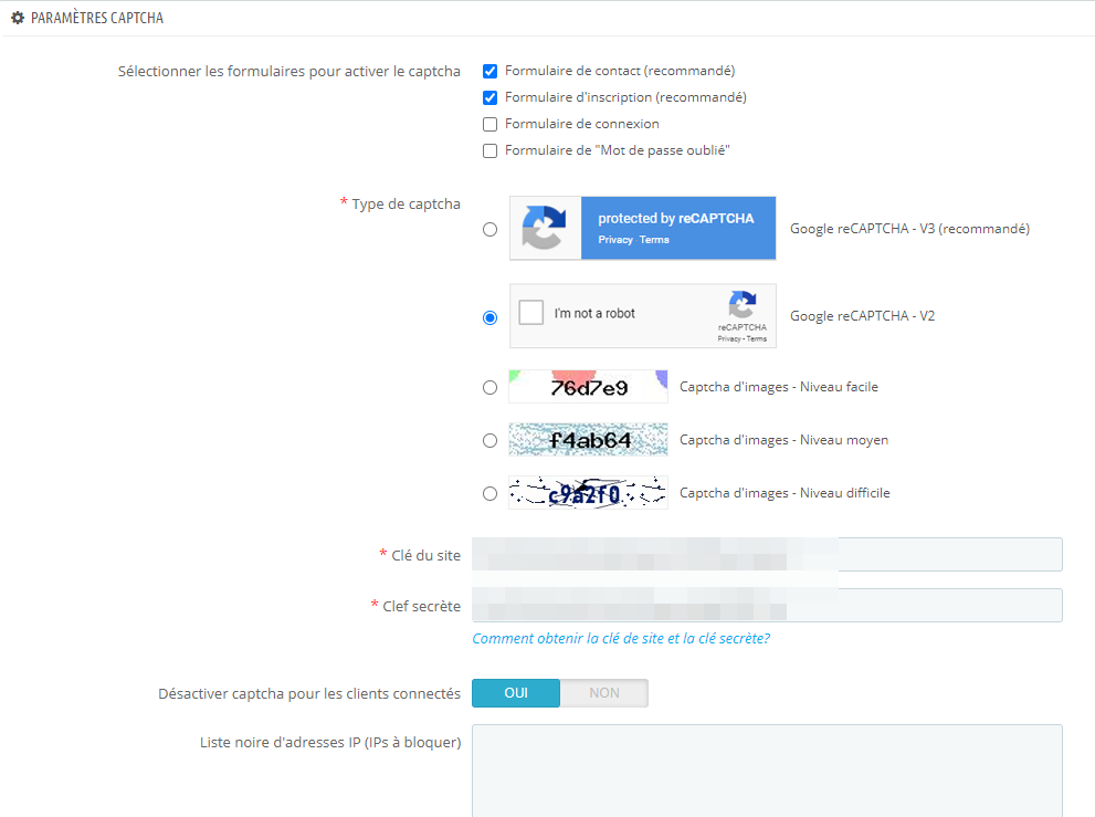

magicbel Posted June 15, 2020 Author Share Posted June 15, 2020 De mon côté, j'ai utilisé un Captcha V2, ca semble être efficace car depuis 1 semaines le site est tranquille. (le Captcha V3 n'ayant aucun effet ) Link to comment Share on other sites More sharing options...
