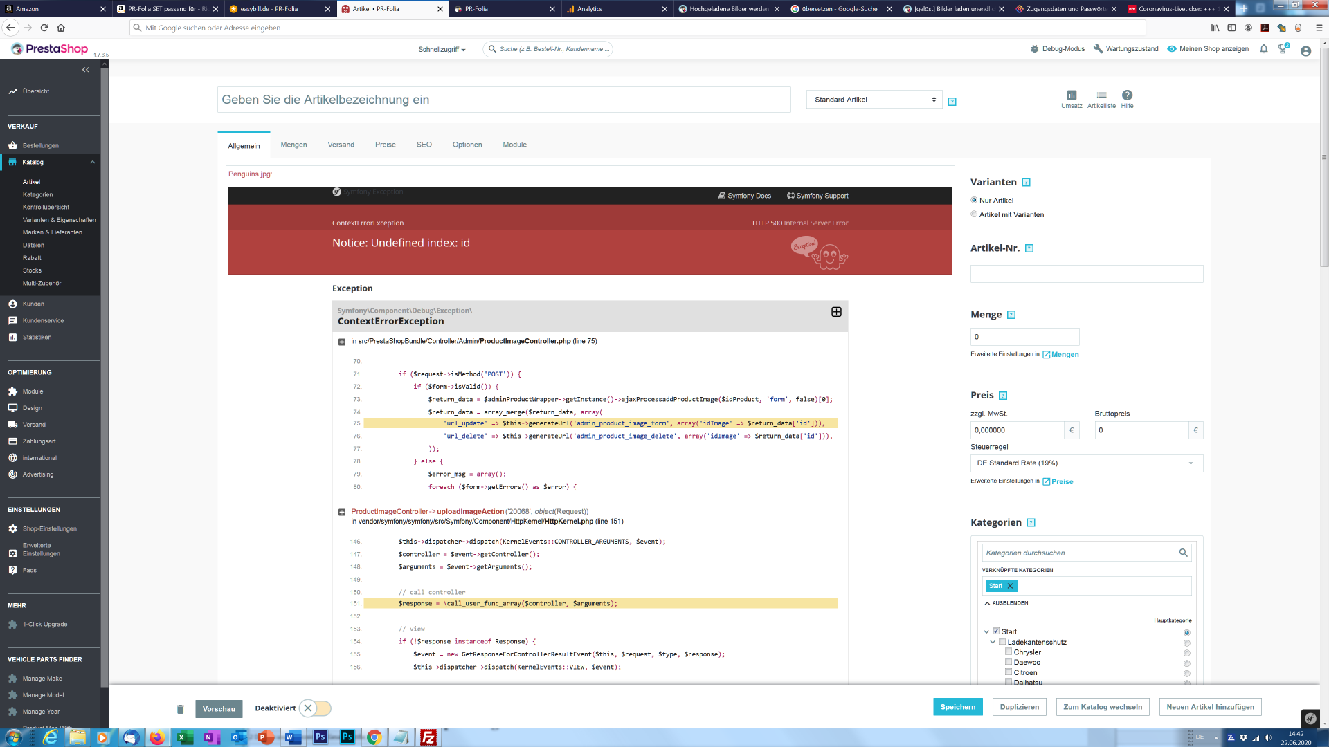

spfeil Posted June 22, 2020 Share Posted June 22, 2020 Hallo, ich kann keine Bilder mehr uploaden, was bedeutet, dass es mal gegangen ist, aber jetzt halt nicht mehr. Ich habe auch schon im englischen Forum gesucht, bin aber nicht fündig geworden. Folgendes habe ich schon versucht: - Alle Overrides und Fremdmodule deaktiviert - auf Classic Thema zurückgestellt - Cache gelöscht - anderer Browser MEINE DATEN: PrestaShop-Version 1.7.6.5 PHP-Version 7.2 Speichergrenze 2048M max_execution_time: 180 Upload (max. Dateigröße) 150M Würde mich freuen, wenn mir jemand helfen könnte! Danke schon mal! Link to comment Share on other sites More sharing options...
rictools Posted June 22, 2020 Share Posted June 22, 2020 Dein Post paßt nicht in diesen Thread, eröffne künftig besser einen neuen! Zunächst ist die Frage, wurde etwas seit dem letzten Mal, als das Hochladen funktioniert hat, geändert? Hast du verschiedene Bilder bei verschiedenen Produkten und auch einmal bei einer Kategorie ausprobiert? Generell sollten Dateinamen nur in Kleinbuchstaben geschrieben werden. Wie groß ist die fragliche Bilddatei? Link to comment Share on other sites More sharing options...
spfeil Posted June 22, 2020 Share Posted June 22, 2020 Ich habe vielleicht danach noch 2 Module installiert, die ich aber auch schon deaktiviert habe. Bilder für die Kategorie kann ich hochladen nur für Produkte nicht. Die Bildgröße scheint keine Rolle zu spielen, da ich auch kleine Bilder von 20kb probiert habe. Link to comment Share on other sites More sharing options...
rictools Posted June 22, 2020 Share Posted June 22, 2020 Da fällt mir nichts ein, vielleicht schaut sich das mal jemand an der mit diesen Fehlermeldungen versierter ist als ich. Die PHP-Version ist sicher 7.2? Link to comment Share on other sites More sharing options...
