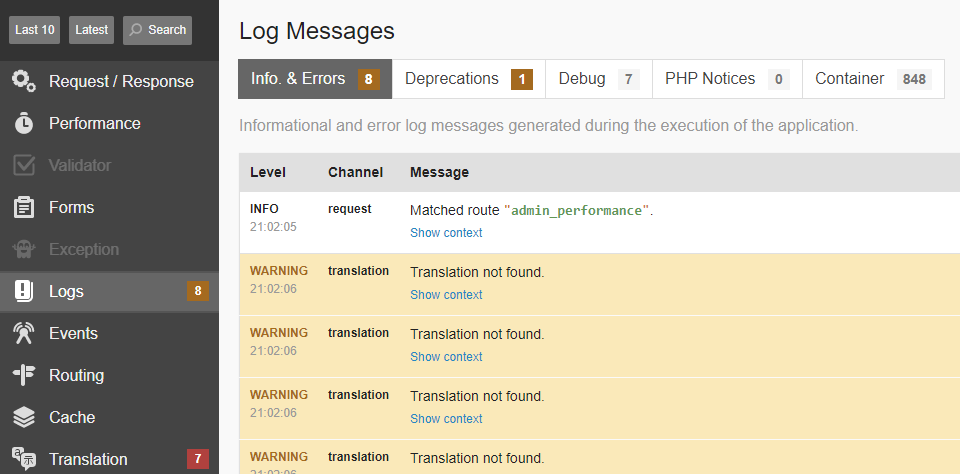

Grazie @ziobudda.
Non so, forse guardo nel posto sbagliato, ma non vedo errori!
Ho provato a indentare il file core.js per vedere esattamente dove rileva l'errore, ma sembra non avere senso (almeno per me, ma non sono certo un esperto!).
