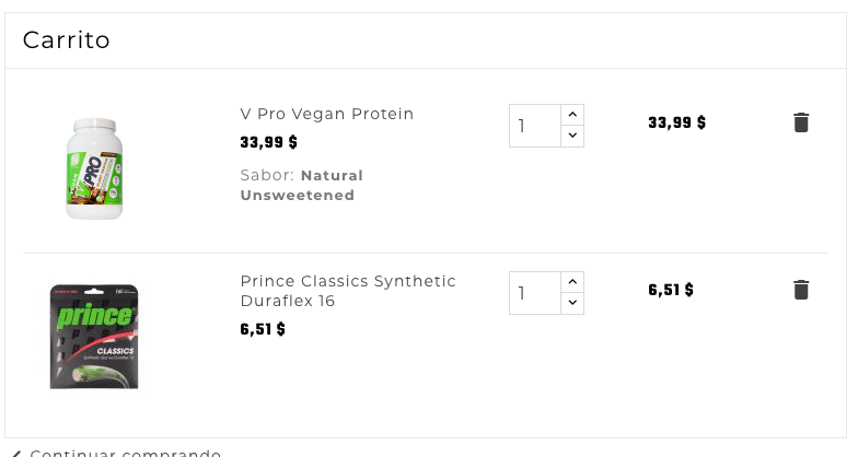

Hola, tengo un problema con mi tienda, en la parte de carrito, no se puede eliminar ningún producto que se a añadido al carrito, este el código que me bota error 403.

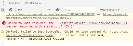

Failed to load resource: the server responded with a status of 403 ()

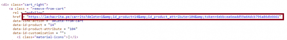

https://lachacrita.pe/carrito?delete=1&id_product=1&id_product_attribute=0&token=6ebbcea6eadd59a64dcb796a86db6661

A mi me pasa igual y yo creo que es un problema de la configuración del servidor en ModSecurity.
Les comento: he tratado de resolverlo y llegado a usar una nueva instalación en un hosting diferente y obtengo errores diferentes pero relacionados, es decir, en un hosting todo funciona menos eliminar producto del carrito y en el otro si elimina productos del carrito pero no actualiza la cantidad de productos en el carrito, debes de actualizar la página. ahora voy a probar con otro dominio en el mismo servidor a ver que pasa. Por cierto estoy usando la ver. 1.7.6.1
Ojala alguien nos pueda ayudar. Saludos
PD. En alguna de las pruebas que hice desactive ModSecurity para el dominio y ya funciono pero por ahí comentan que no se debe hacer por cuestiones de seguridad.

PrestaShop y ModSecurity no son muy amigos. PrestaShop por si solo es capaz de proteger los ataques que para el módulo modsecurity, por lo que se puede quitar sin preocupaciones adicionales.
Ahora bien, hay que tener cuidado con los módulos que se instalan y mantenerlos actualizados, por aquí si que te pueden entrar.
