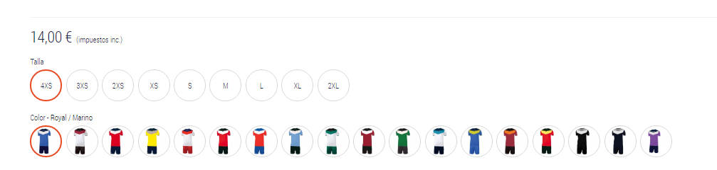

Quiero tener las opciones de los colores de los productos de la misma manera que lo hace Aliexpress en su página, dejo captura de pantalla. Lo que hace es que pinchando en uno de los colores de las camisetas la imagen de la miniatura del color se ve en tamaño grande, y así con todos los colores disponibles de esa camiseta ¿Alguien sabe si podría hacerlo cambiando algún código? o ¿existe algún módulo que haga esto?

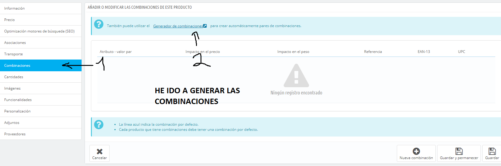

Para hacerlo debes hacer lo siguiente:
1. Cuelgas todas las imágenes del producto (todos los colores en la que está disponible la prenda) en el apartado de imágenes de la ficha del producto.
2. Creas los atributos del producto desde Catálogo --> Atributos de productos (no sé si sabes hacerlo), creas las tallas, los colores: tienes la opción de poner cuadritos de colores, o de poner pequeñas imágenes, etc...
3. Vas dentro de la ficha de producto y en "Combinaciones" generas las combinaciones del producto

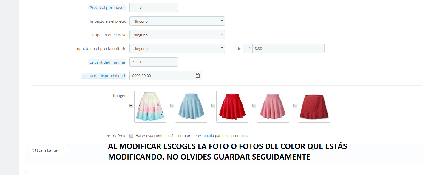

4.Una vez creadas las combinaciones, aquí mismo, en la pestaña Combinaciones, aparece una lista de todas las combinaciones que tiene el producto. Pues ahora asignaremos fotos a cada una de estas combinaciones, por lo que haces lo siguiente para cada combinación:
    a) Clicas en "Modificar" y se te abrirán muchas opciones
    b) En la última opción aparece el apartado de imágenes (verás todas las fotos que habías subido), pues bien, debes seleccionar qué fotos quieres que aparezcan cuando tengan clicada la combinación que estás modificando. EJ: Si estás modificando BLUSA- TALLA L- AZÚL COBALTO le asignas todas las fotos que tengas de la camisa azul cobalto.
    c) Para que se guarde, es muy importante que cada vez, después de asignar fotos en una combinación, bajes abajo del todo (cuando acaba la lista de Combinaciones) y cliques en "Guardar y permanecer". Si clicas guardar se te guardará pero se cerrará el producto y deberás abrirlo otra vez para seguir haciendo combinaciones.
Y eso con cada combinación.

Gracias Mery30 por tu respuesta y lo bien que lo has explicado pero así no consigo lo que quiero. Ya lo había hecho de esa manera, pero en seleccionar el color aparece un cuadro con el color rojo por ejemplo, y yo lo que quiero es que aparezca la miniatura que he seleccionado para el color rojo y esto por defecto no lo hace prestashop.
Si te fijas en la foto que he adjuntado de Aliexpress, encima de seleccionar la talla de la camiseta tienen todas las miniaturas en los diferentes colores y eso es lo que yo quiero conseguir.
Espero haberme explicado mejor esta vez. Gracias

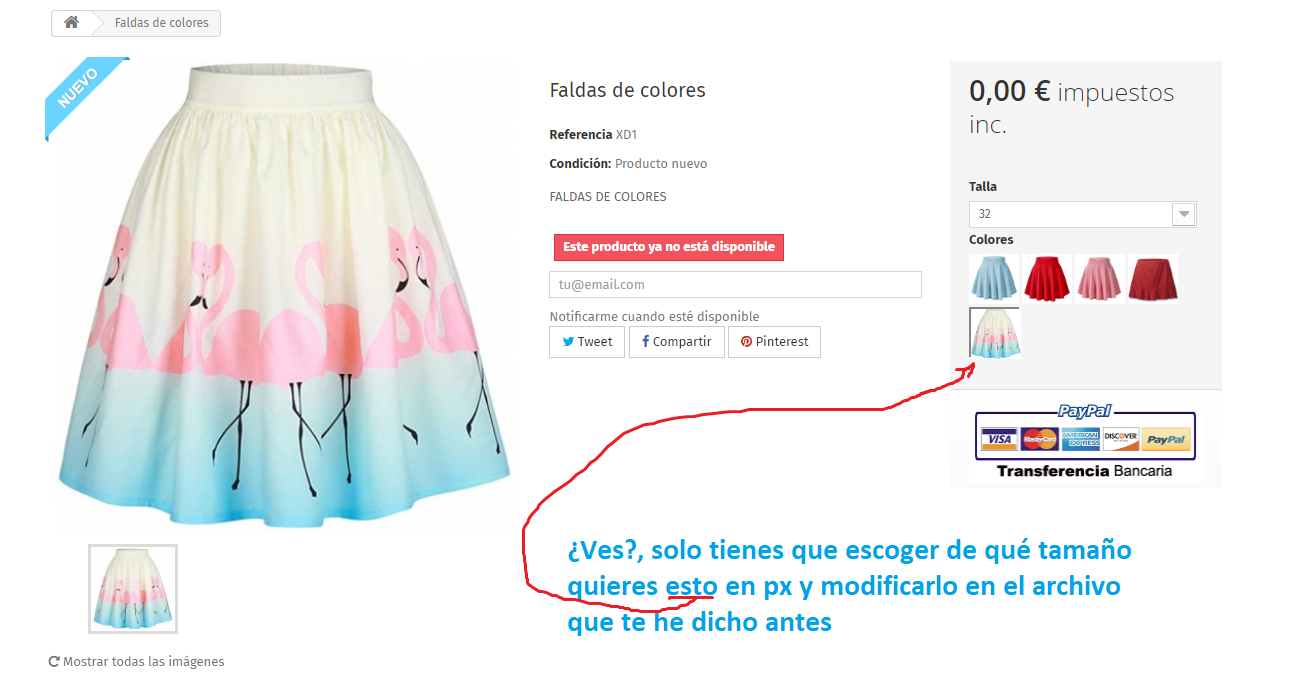

Para que la miniatura no sea un cuadrito de color podrías hacer un apaño:
1) Añades un nuevo atributo, cuando seleccionas el tipo de atributo escoges que sea "Color o textura". Luego en vez de seleccionar un color desde el color picker, abajo subes la foto de la camisa (es decir, vas creando los atributos de los diferentes colores de camisa) Quizás estarás pensando que las fotos se verán muy pequeñas, hay una solución: Hacer que sean grandes.

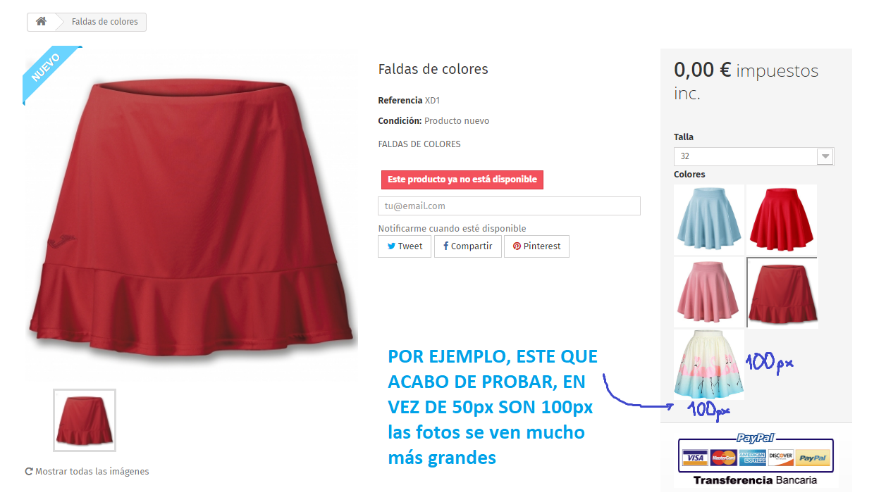

2) Puedes tocar el tamaño de los cuadraditos de color, yo los cambié a 50px, modificando archivos.
Esta es la chuleta de lo que hice (esta un poco mal explicada pero es lo que tengo XD):
/public_html/themes/default-bootstrap/css
Archivo product.css  (Haz una copia del original por si acaso)
((NO SÉ SI TUS LINEAS SERÁN LAS MISMAS QUE LAS MÍAS PERO LO HICE ASÍ))
Cambiar tamaño cuadrados color para seleccionar:
1. Cambiar a 50px las líneas 404, 405, 413 y 414
2. Cambiar a 46px las líneas 408, 409
3. En la línea 401 y 416, poner 0px para que al clicar no se mueva el cuadrado

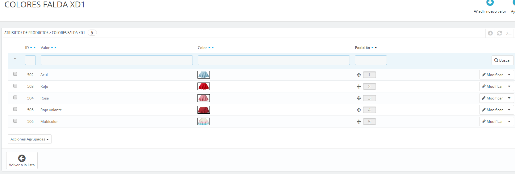

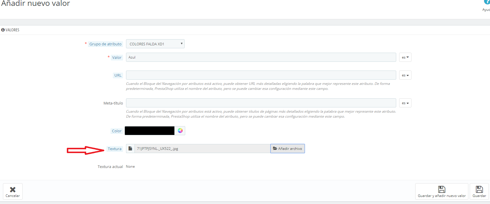

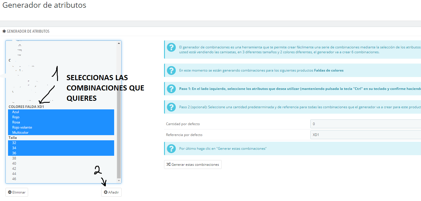

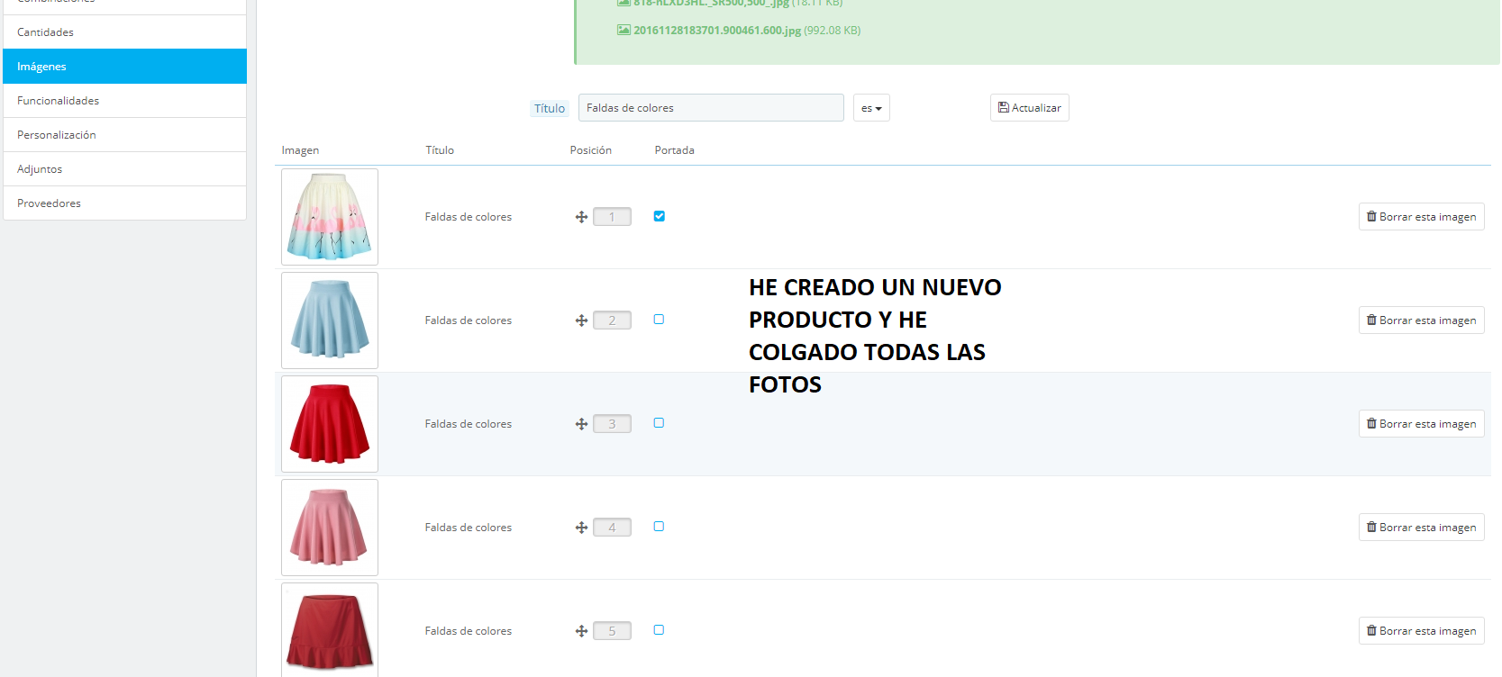

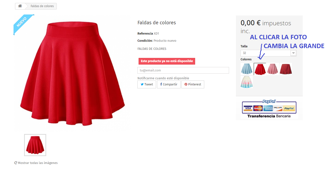

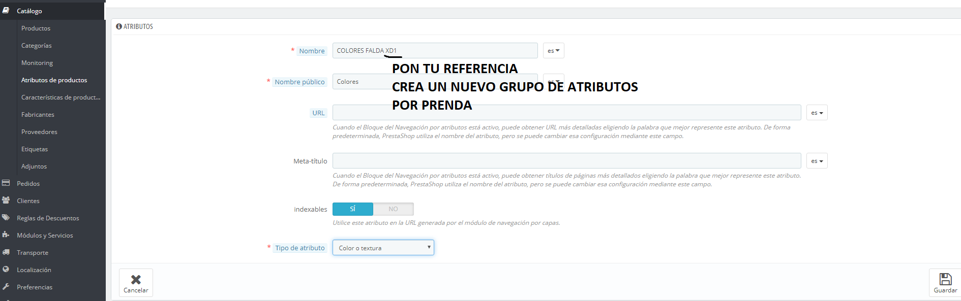

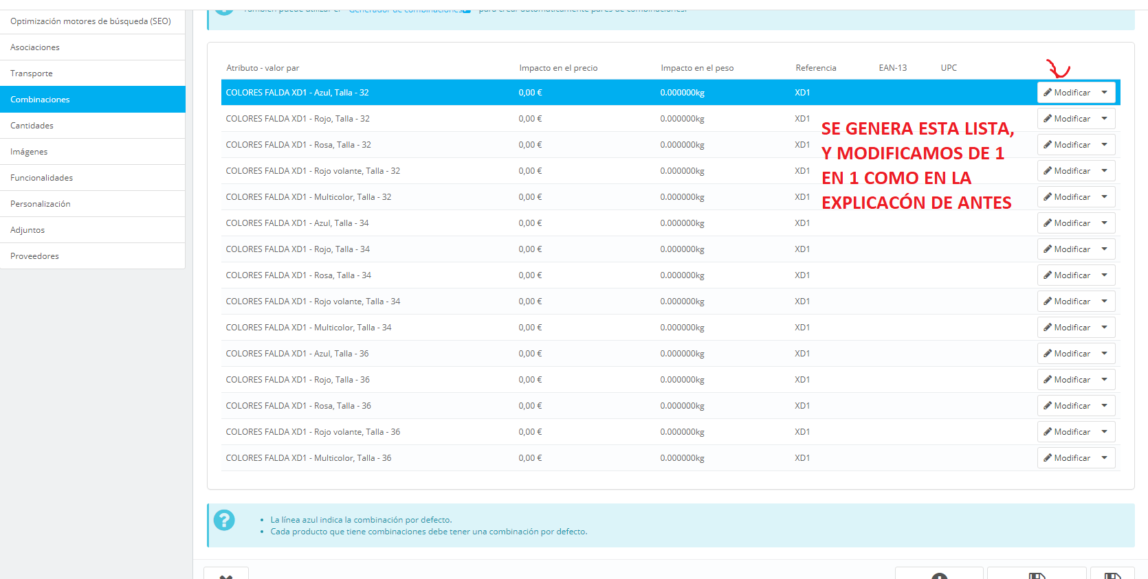

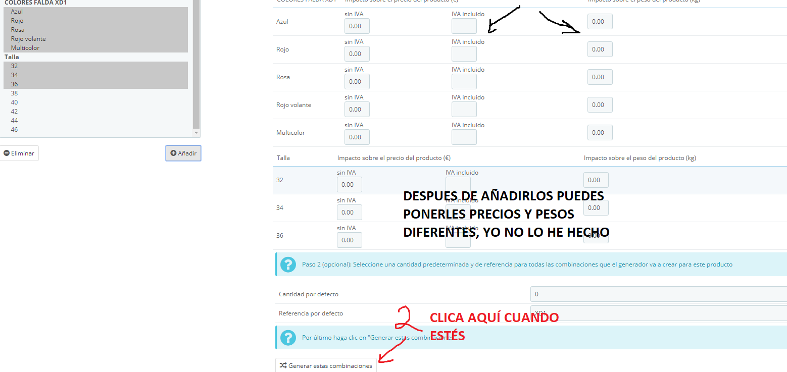

Hola Veronica, como he visto que tenias dudas lo he probado, he buscado unas faldas y he hecho un producto, Voy colgando las fotos del proceso
Vale acabo de captar lo que has hecho. Has creado un grupo de opciones de color para un solo producto. Significa que tendría que hacer esto por cada producto y tengo 1.000, se me va de las manos hacer esto manualmente, pero cierto es que de esta manera si conseguiría lo que pretendo
