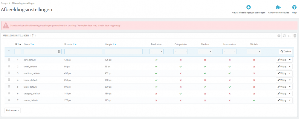

Heeft u al het volgende gedaan in de backoffice:
"Design > Afbeeldingsinstellingen" en dan helemaal onderaan 'MINIATUREN HERGENEREREN' voor alle afbeeldingen?

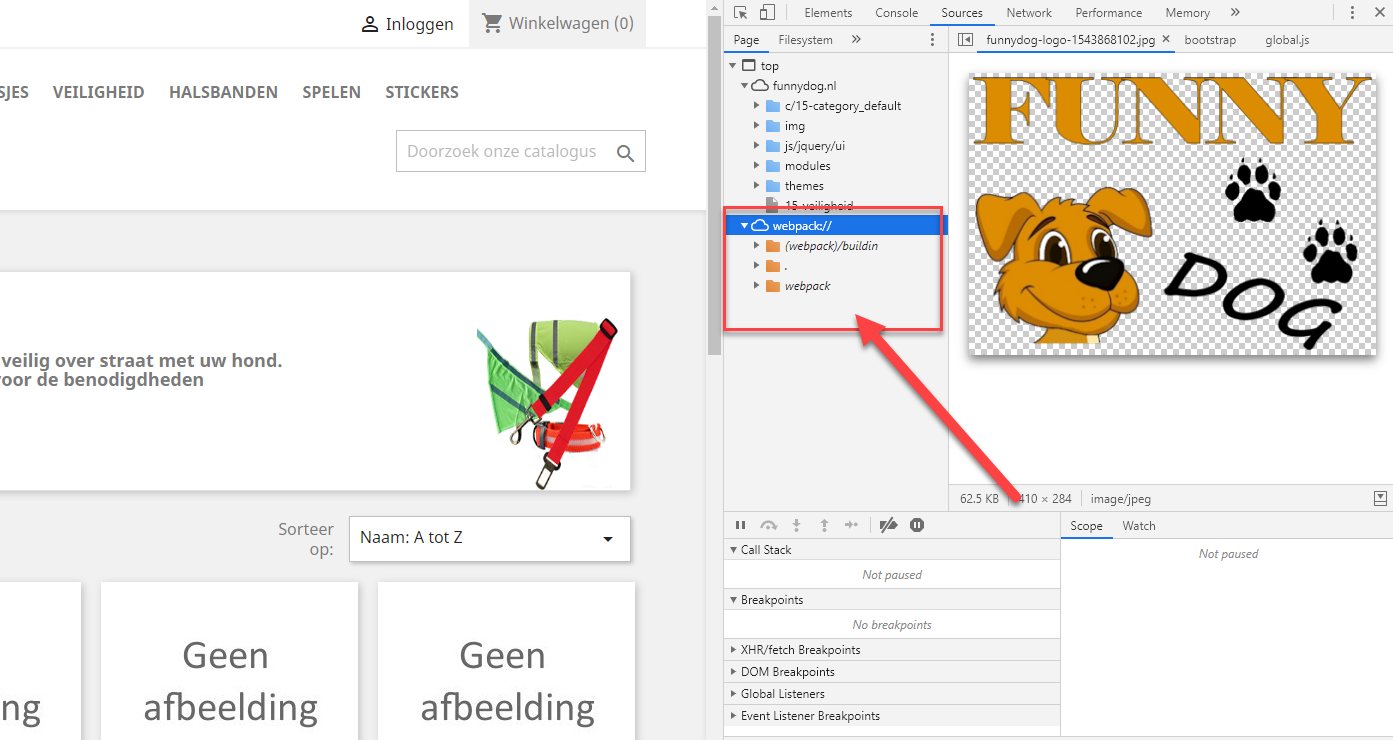

Misschien bij "Geavanceerde instellingen > Prestaties" de opties 'Niet-PrestaShop-modules uitschakelen'  en 'Schakel alle overtreffingen uit' beide op JA zetten.

De vinkjes zijn identiek alleen de maten bij category-default staan allebei op 200.
Lijkt me dat dat toch geen invloed heeft??
Heb het zelf nooit veranderd dus ik neem aan dat dat een standaard instelling is?

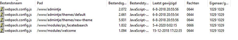

Ik heb filezilla even laten zoeken op webpack en zag wel iets bekends
Facetedsearch is volgens mij 1 van de modules die is geupdate als ik de datum bekijk.
Geen idee wat die module doet maar zou daar het probleem kunnen zitten?
