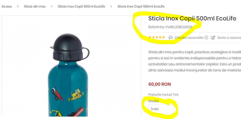

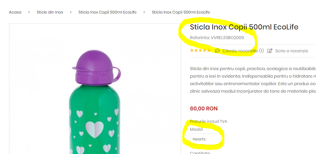

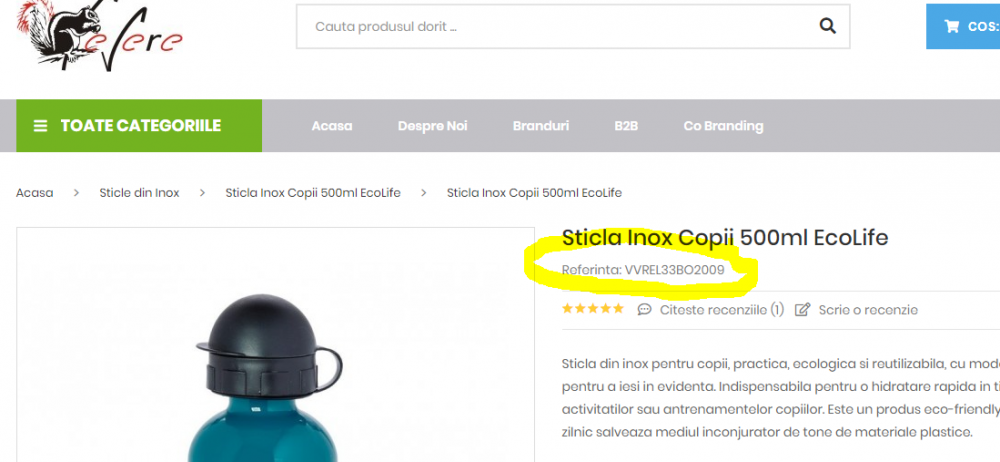

va rog sa ma ajutati cu o problema destul de enervanta pentru mine cat si pentru clienti. Pe scurt codul de produs la cele care sunt combinate (exȘ mai multe culori sau modele) nu se atualizeaza in momentul in care selectezi produsul. este vizibil codul de produs corect doar in momentul in care intri pe detalii produs. Si de asemenea pentru primul produs ( acolo unde sunt produse combinate ) se afiseaza doar poza de categorie si nu poza produsului in sine( daca selectezi urmatorul produs din lista se va afisa poza corecta). Ceva idei in legatura cu aceste erori? Multumesc
Referinta este atribuita primului model din lista si din pacate nu se schimba in momentul in care selectez alt model. In detalii produs pentru fiecare model referinta este cea corecta. multumesc pentru ajutor si in cazul in care doriti mai multe detalii va stau la dispozitie. mentionez ca folosesc versiunea 1.7.4.2 daca imi aduc bine aminte.

Poti rula in baza acest query ?
unde id_product este cel pe care il gasesti in backoffice la cautare -> id
select t1.reference AS ReferinteAttribute,t2.reference AS ReferintaProdus from  ps_product_attribute t1
LEFT JOIN ps_product t2 on t1.id_product=t2.id_product
where t1.id_product=
Iti va aduce info cu referire la referintele de pe atributele produsului si in caz ca este declarata si referinta pe produs.
