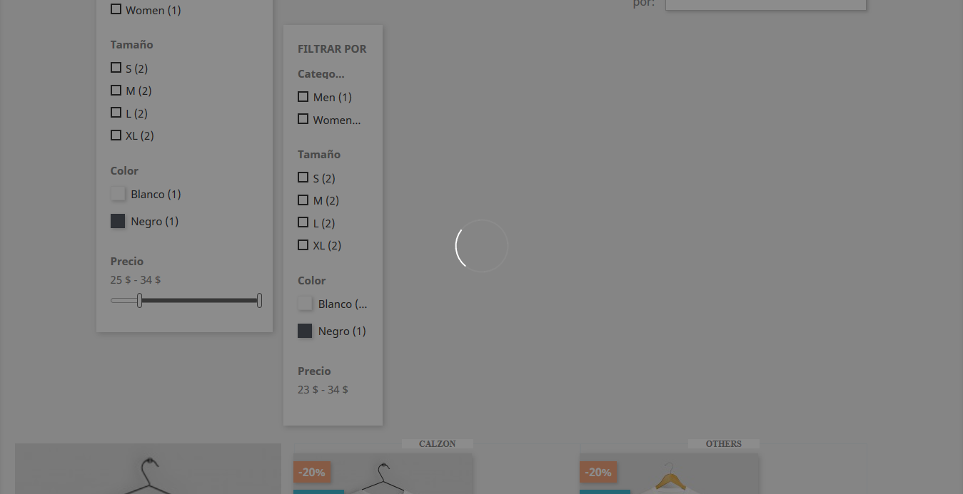

49 minutes ago, Daniel Santana said:
Hola,
Te refieres a querer eliminar al círculo de  "Loading" ? Sabes incertar código CSS ?
Si me refiero a eso, insertar codigo css si lo se, para hacer filtro por talla ellos tienen una clase js-search-link esa clase es la que genera ese circulo se la quito y funciona bien, pero para precio no encuentro como eliminar esa animación el circulo de loading
3 minutes ago, Daniel Santana said:
Yo en mi plantilla 1.7 https://entienda.cl/templates/minimal/ps1752-light/en/3-clothes
No veo el "loading" si quieres que te pase el código css envíame una URL de categoría de tu sitio.
https://andrescano.net/lecoq/4-coleccion
Ese es el enlace hay puedes ver que para los filtros por talla y color ya no esta, pero por precio a un esta.
.faceted-overlay .spinner {
display: none;
Ese es el código para quitar el spinner pero el problema es otro, se queda pegado al filtrar por precios, la tienda queda "pensando".
Te recomiendo por ahora quitar el filtrado por precios y también te sugiero:
1)Clonar tu tienda
2)En ese clon cambia la plantilla y haz pruebas de filtro ahí.
Saludos,
display: none;
1)Clonar tu tienda
Saludos,
Si, el se que da hay pensando pero es cuando hace ese efecto para los demas filtros permito que se haga el efecto y se que da pega, le quito la animación y ya sigue normal, pienso que la clase que genera ese efecto hace que se retarde.
Edited by Stiven Gallardo (see edit history)
