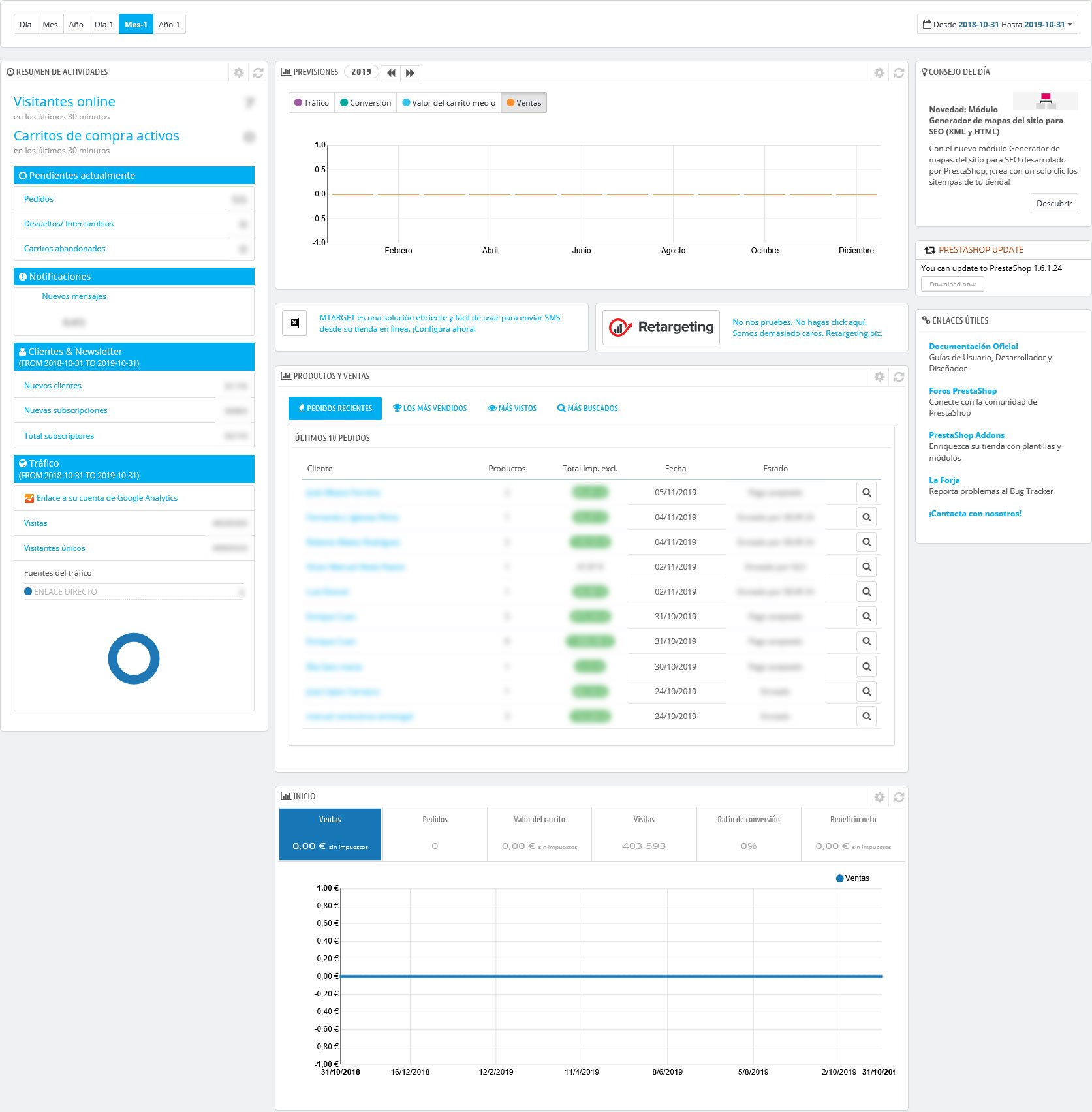

Luisle7 Posted November 8, 2019 Share Posted November 8, 2019 Cuando accedo al BackOffice, en la pestaña de inicio, no se ven ni los gráficos de previsiones ni los de ventas. Si que se ve lo que es el entorno, pero en el gráfico sale siempre a 0, cuando ha habido ventas y deberían de verse los picos. ¿Alguna idea de qué puede suceder?, el gráfico de ventas he desinstalado y vuelto a instalar el módulo y ni por esas. Un saludo. Link to comment Share on other sites More sharing options...

Luisejo Posted November 11, 2019 Share Posted November 11, 2019 Hola @Luisle7 Damos por hecho que cambias los rangos de fechas para realizar la consulta ¿verdad? Prueba también a reinicializar el módulo. ¿Puedes mandar un pantallazo? Saludos. Link to comment Share on other sites More sharing options...
Luisle7 Posted November 11, 2019 Author Share Posted November 11, 2019 @Luisejo el módulo como puse lo reinicialicé pero sigue el mismo problema. Si que he cambiado las fechas a ver si pasaba algo, pero ni por esas... Adjunto pantallazo tal y como me has solicitado, ocultando obviamente los datos que no se pueden poner de forma pública y que tampoco hacen falta para este tema. Un saludo. Link to comment Share on other sites More sharing options...
Luisejo Posted November 12, 2019 Share Posted November 12, 2019 Hola, ¿si pones un rango de fechas menor tampoco te funciona? por ejemplo de ayer a hoy. Es que veo que estás intentando mostrar 1 año entero y a veces, según la cantidad de datos que tenga la base de datos y según el hosting puede llegar a dar time out y no mostrar nada. Abre también la consola de navegador para ver la llamada que hace y comprobar que todo está correcto. A ver si ahí podemos detectar algún error en el JS. Ya nos cuentas. Saludos. Link to comment Share on other sites More sharing options...
Luisle7 Posted November 12, 2019 Author Share Posted November 12, 2019 Mil gracias @Luisejo por tu preocupación. Ponga el rango de fechas que ponga, no muestran nada los gráficos, así que por ahí no va el problema. Pego lo que me dice la consola en cuanto a problemas de JS y demás: ---------- El recurso en “http://www.google-analytics.com/analytics.js” ha sido bloqueado porque está habilitado el bloqueo de contenido. Error en el mapeo fuente: Error: NetworkError when attempting to fetch resource. URL del recurso: moz-extension://c6deedb2-a26d-44fa-a965-977788db4f92/node_modules/webextension-polyfill/dist/browser-polyfill.js URL del mapa fuente: browser-polyfill.js.map Error en el mapeo fuente: Error: request failed with status 404 URL del recurso: http://www.midominio.com/backoffice/themes/default/css/admin-theme.css URL del mapa fuente: admin-theme.css.map La codificación de caracteres de un documento en un marco no ha sido declarada. El documento puede mostrarse de manera diferente si se visualiza sin el documento que lo invoca como marco. enquire.min.js La codificación de caracteres de un documento en un marco no ha sido declarada. El documento puede mostrarse de manera diferente si se visualiza sin el documento que lo invoca como marco. admin-theme.js Campos de contraseña presentes en una página insegura (http://). Esto es un riesgo de seguridad que permite que se roben las credenciales de inicio de sesión de los usuarios. El recurso en “http://www.google-analytics.com/analytics.js” ha sido bloqueado porque está habilitado el bloqueo de contenido. Error en el mapeo fuente: Error: request failed with status 404 URL del recurso: http://www.midominio.com/backoffice/themes/default/css/admin-theme.css URL del mapa fuente: admin-theme.css.map ---------- Un saludo. Link to comment Share on other sites More sharing options...

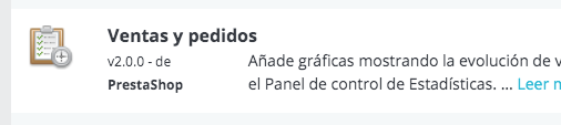

Luisejo Posted November 13, 2019 Share Posted November 13, 2019 Prueba a reinicializar el módulo de ventas y pedidos. A ver si así se soluciona el problema. Te recomiendo hacer una copia de código fuente y base de datos antes de realizar cualquier otra acción. Nos cuentas qué tal fue. Saludos. Link to comment Share on other sites More sharing options...
Luisle7 Posted November 14, 2019 Author Share Posted November 14, 2019 @Luisejo a pesar del reinicio de este módulo, el problema persiste. Ya había hecho este reinicio y lo he vuelto a hacer ahora. Igual es un bug como ha dicho @Daniel Díaz y no hay mucha solución. Un saludo. Link to comment Share on other sites More sharing options...
Luisejo Posted November 14, 2019 Share Posted November 14, 2019 ¿Qué versión Prestashop tienes? ¿No te ha funcionado nunca? A ver si vas a tener los stats desactivados para que no consuma DB Saludos. Link to comment Share on other sites More sharing options...
Luisle7 Posted November 14, 2019 Author Share Posted November 14, 2019 Hola @Luisejo mi Prestashop está en la versión 1.6.1.11 y creo que estos gráficos no han funcionado nunca. No se si tengo eso que dices desactivado, no se donde verlo. No obstante me están saliendo el resto de datos numéricos informativos en esas estadísticas, lo único que fallan son los gráficos. Un saludo. Link to comment Share on other sites More sharing options...
Luisejo Posted November 15, 2019 Share Posted November 15, 2019 Hola de nuevo, ¿No tendrás ningún módulo activado como el stats data cleaner o similar? Otra opción... Prueba buscar el modulo: Tabla de mando de estadísticas (statsforecast) en la pestaña módulos -> módulos haz click en configurar y en la parte superior donde dice un rango de fechas, ponle un rango valido. Y pruebas. Y como última opción, si tienes el módulo de Google analytics, desinstálalo y prueba. Ya me cuentas qué tal. Saludos. Link to comment Share on other sites More sharing options...
Luisle7 Posted November 15, 2019 Author Share Posted November 15, 2019 @Luisejo de nuevo gracias por tu preocupación. No tengo un módulo como el que dices instalado de limpieza de estadísticas. En el módulo de "tabla de mando de estadísticas" he puesto el último mes y sigue sin funcionar el tema de los gráficos. Por último, si que tengo un módulo de Google Analytics, lo he desinstalado y todo ha seguido igual, así que lo he vuelto a poner. Un saludo. Link to comment Share on other sites More sharing options...

alejandromanzanaro Posted August 5, 2025 Share Posted August 5, 2025 On 11/8/2019 at 1:15 PM, Luisle7 said: Cuando accedo al BackOffice, en la pestaña de inicio, no se ven ni los gráficos de previsiones ni los de ventas. Si que se ve lo que es el entorno, pero en el gráfico sale siempre a 0, cuando ha habido ventas y deberían de verse los picos. ¿Alguna idea de qué puede suceder?, el gráfico de ventas he desinstalado y vuelto a instalar el módulo y ni por esas. Un saludo. Buenas, no sé si lo has solucionado o no. Pero a mi me ocurría lo mismo. La solución fue activar las facturas y en estados, por ejemplo en enviado, tramitado, etc activarla también para que el cliente reciba su factura, yo incluso puse que la recibiera por email al tramitar su pedido, sino no contabiliza ni en el panel ni en la facturación. Espero haberte ayudado. Saludos Link to comment Share on other sites More sharing options...
WebCommercify Posted August 6, 2025 Share Posted August 6, 2025 Hola, Sí, alejandromanzanaro es correcto. Sin embargo, si faltan datos en las tablas orders o order_details, también puede causar este tipo de problema. La mejor manera de abordarlo es depurar el código para identificar el problema exacto. Link to comment Share on other sites More sharing options...
