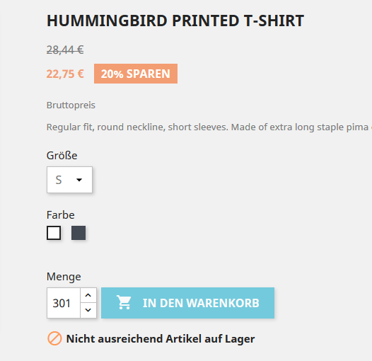

JBW Posted September 30, 2019 Share Posted September 30, 2019 Das funktioniert in 1.7. classic Tehem auch einwandfrei. Sobald die verfügbare Menge überschritten wird erscheint bei mir eine Fehlermeldung und der Warenkorb Button wird deaktiviert. Welche Theme nutzt du denn? Evtl. gibts dort ein Problem. Schau auch mal in deine Java Script Console, werden dort Fehler angezeigt? Link to comment Share on other sites More sharing options...

GrafFoto Posted October 7, 2019 Author Share Posted October 7, 2019 Hallo allerseits, vielleicht stolpert ja mal jemand über das gleiche Problem, deshalb poste ich hier mal den Zwischenstand ... ist wohl ein etwas komplexeres Problem ... 1.) Produktseite ... ich hatte die Anzeige der verfügbaren Produkte auf der Produktseite NICHT angeschaltet - nachdem ich das angeschaltet und den Cache geleert habe, funktioniert es auf der Produktseite plötzlich. Bei dem Screenshot von JBW scheint das ja auch nicht angeschaltet zu sein ... aber bei mir funktioniert es erst, seit auf der Produktseite auch die genaue Menge angezeigt wird. 2.) Listings ... eine Funktion, die meiner Ansicht nach zum Standard eines guten Shopsystems gehört, ist die Möglichkeit vo Listing aus nicht das Produkt in den Warenkorb zu packen, sondern im Listing auch gleich die gewünschte Menge einzustellen. Das kann Presta aber leider nicht. Deshalb arbeite ich hier mit einem Modul ... und dem fehlt anscheinend die Funktionalität, um die vorhandene Menge abzufragen - ist natürlich in Presta nicht standardmäßig eingebaut, weil man ja nur ein Produkt in den Warenkorb packen kann. Ich werde mal den Entwickler kontakten ... vielleicht habe ich ja Glück und sie bauen es ins Modul ein. Link to comment Share on other sites More sharing options...
