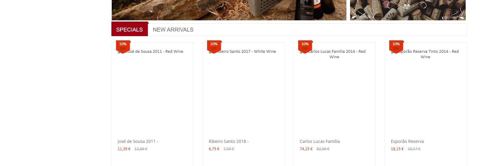

Boas,

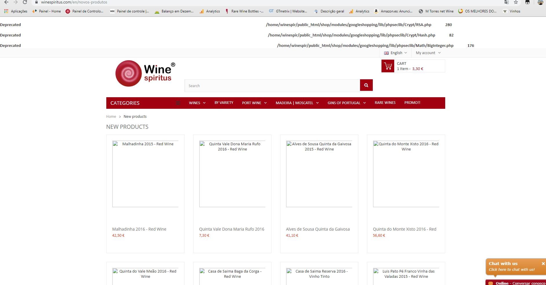

Precisava de uma ajuda, estou com um problema no site em que de um dia para o outro as imagens do site ficaram todas com erros. Falamos com a pessoa que trata do alojamento e fizeram a alteração do php pois tinha havido um erro e teriam que alterar o php mas depois fiquei com as imagens "sem imagens".

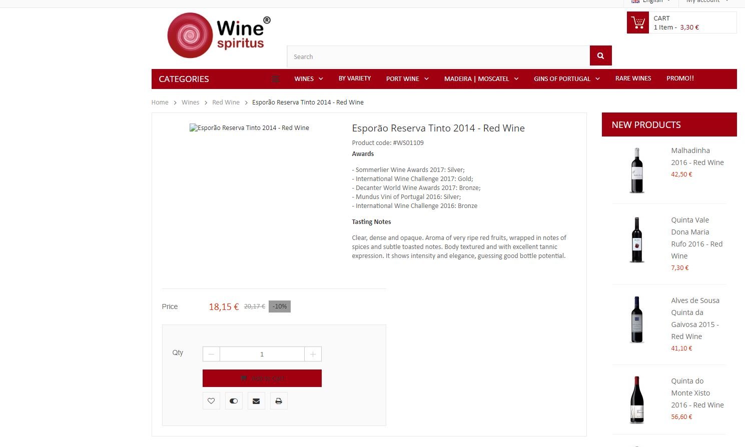

Se eu entrar no BackOffice num produto as imagens estão lá, mas no site elas não aparecem.

Desative o módulo googleshopping. Se nao resolver, entao entre em contato com o desenvolvedor do tema em uso. O problema está lá (provavelmente uma incompatibilidade com um módulo em uso, ou entao a versao php em uso).
O seu tema carrega alguns ficheiros .js que nao estao sendo carregados corretamente no seu servidor.
Todas as suas imgens sao mixed content, ou seja: nao estao carregando no protocolo https: Isto é um problema do tema, por isso deverá contatar o desenvolvedor para que o mesmo corrija o erro.
