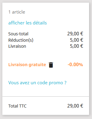

J'ai mis un règle de panier pour la livraison gratuite, voilà le résultat :
ça indique une promotion dans le panier.
Mais je ne sais même pas comment l'appliquer ensuite dans le panier.
Et ça fait disparaitre le transporteur choisit pour être gratuit de la liste des transporteurs dans le panier.
Donc le bug indiqué existe apparemment encore malgré tes dires concernant ce post de 2017 mais toujours d'actualité.

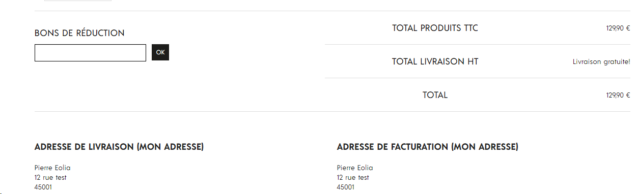

Avec la solution que je pense être la bonne, voilà le résultat:
La livraison est indiquée gratuite dès le calcul du prix et c'est ce que je veux.
Donc utiliser une règle de panier n'est pas la solution mais c'est celle que vous me conseillez ??

Je viens de cliquer sur le bouton icône "poubelle" pour supprimer la livraison gratuite du panier pour voir ce que ça fait...ben je ne suis pas déçu, je ne peux plus offrir la livraison gratuite.
Même en ayant vidé le cache et les cookies, supprimé la promo existante et en en ayant récréé une.
Il ne faut décidément cliquer sur aucun bouton dans Prestashop 1.7 sous peine de péter un truc.
