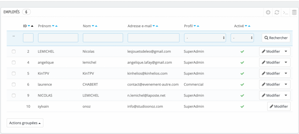

Jouetsdeleo Posted August 8, 2019 Author Share Posted August 8, 2019 2 hours ago, Eolia said: ce module, au lieu de créer un employé affecté a ses actions automatiques, cherche l'employé avec l'id n°1 qui habituellement est le propriétaire de la boutique avec des droits superadmin. Dans votre cas cet employé n°1 n'existe plus. Soit modifier l'ID en base de données, soit exiger une mise à jour créant un employé. Merci de votre réponse. Comment exiger une mise à jour en créant un employé ? Employés enregistrés en PJ. Link to comment Share on other sites More sharing options...

Eolia Posted August 8, 2019 Share Posted August 8, 2019 Vous faites ça, (mettez n'importe quoi comme mot de passe il ne sera jamais utilisé) Vous notez son ID dans votre BO (à priori ca devrait être le 11) et vous allez dans la base de données (phpmyadmin) pour changer son ID dans les 2 tables suivantes: - ps_employee - ps_employee_shop et vous remplacez le 11 par 1 dans les 2 tables Vous pourrez alors installer votre module et répondre à commonservices qu'ils sont justes de mauvaise foi. (Mais bon, ça c'est pas un scoop) 1 Link to comment Share on other sites More sharing options...
