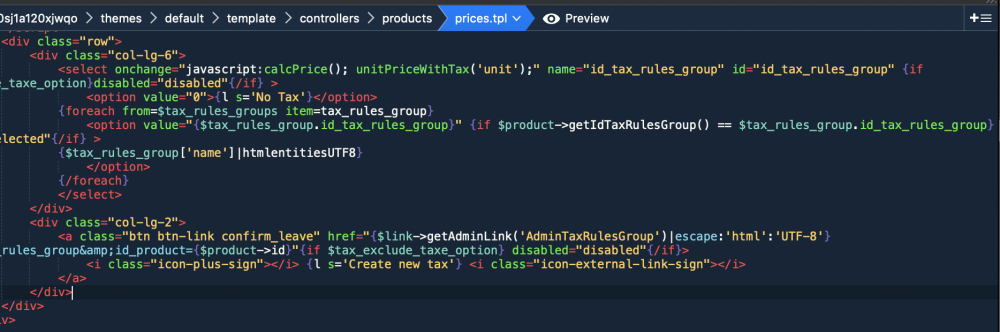

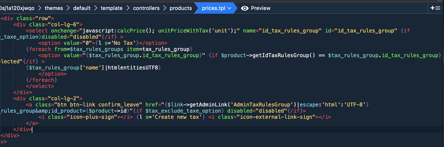

gsordo Posted August 7, 2019 Share Posted August 7, 2019 No sé que versión tienes, mira este archivo a ver si para productos nuevos no saca SEELCTED y por lo tanto toma el primer OPTION de NO TAX. <option value="0">{l s='No Tax'}</option> {foreach from=$tax_rules_groups item=tax_rules_group} <option value="{$tax_rules_group.id_tax_rules_group}" {if $product->getIdTaxRulesGroup() == $tax_rules_group.id_tax_rules_group}selected="selected"{/if} > {$tax_rules_group['name']|htmlentitiesUTF8} </option> Link to comment Share on other sites More sharing options...
dosdai Posted August 17, 2019 Author Share Posted August 17, 2019 Buenas todos, siento la tardanza en la respuesta, estuve unos días muy liado. Al final lo que hice fue cambiar todos los precios sin IVA por SQL y luego aplicar el IVA igualmente por SQL a todos los productos. Lo que sigo sin saber es por qué cuando voy a crear un producto nuevo por defecto sale sin IVA (tengo que aplicarlo con el desplegable). Tengo toda la configuración de IVA bien hecha, pero por defecto no me sale ES STANDAR RATE 21% como en otros prestashop que tengo montados con la misma versión (1.7.5.1) Gracias a todos por vuestras respuestas. Link to comment Share on other sites More sharing options...
