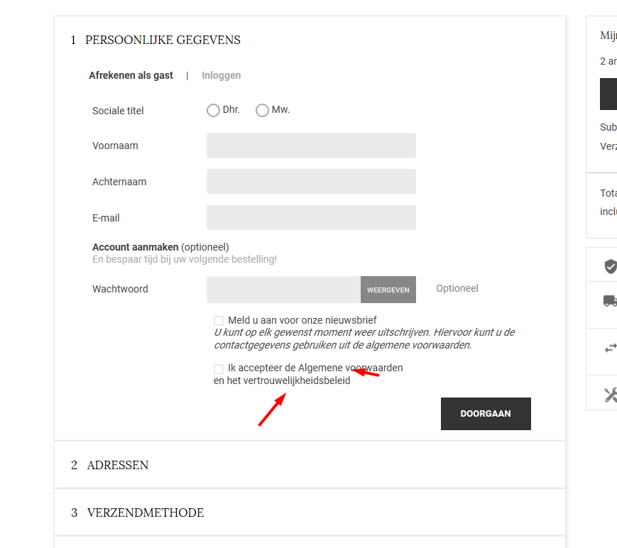

Op meerdere  plaatsen kom ik tegen dat er geen links staan niet klikbaar . dus mensen kunnen hem niet lezen.

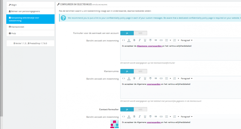

Nou heb ik al gekeken bij de vertalingen   Dat er dit tussen staat  [voorwaarden]
Waar moet dit allemaal goed staan ??

Deze paginas staan onder Design>Pagina's
Je kan het ook aanpassen naar bv. Leveringsvoorwaarden en Privacy beleid.
Deze pagina's moet je wel toevoegen aan je footer(als dat nog niet is gedaan)
In de module linklijst (ps_linklist) kan je ook deze paginas aan je footer toevoegen.
Het is een beetje puzzelen, maar je kan het allemaal configureren. Omdat ik met 1.7 niet heel erg bekend ben kan ik niet zo een kant en klaar lijstje opnoemen, maar na een vlug kijken zie ik deze mogelijkheden allemaal staan.
De pagina's heb ik wel gevonden daar staat ook alles wel ingevuld.
alleen de hyperlink is niet actief mensen kunnen wel een vinkje plaatsen maar ze kunnen niet klikken om te lezen.
