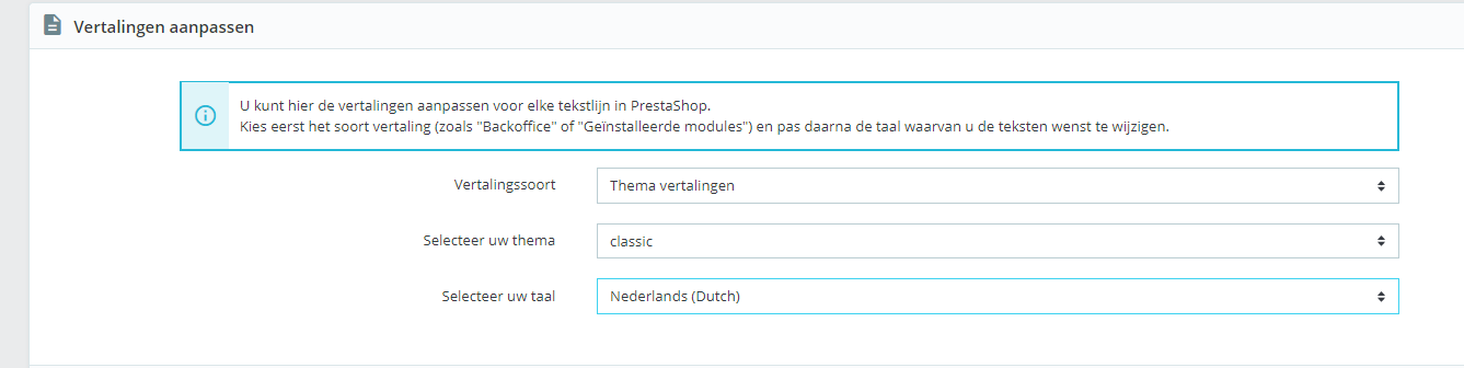

[opgelost]Aanpassen vertalingen Theme lukt niet.
In het beheer gedeelte kan ik de vertalingen niet doen van het classic Theme (standaard)  deze is het zelfde als van het geïnstalleerde Theme.
Heb lokaal even gekeken hoe het moet staan.
Heb de functie Taal toevoegen/bijwerken Hier kunt u een taal direct toevoegen of bijwerken vanaf de PrestaShop website.
Ook al geprobeerd daar word het niet anders van.
Hoe krijg ik dit weer goed??
Gr Bert
Edited by Toyotaboy (see edit history)
module legalcompliance is gewoon standaard. Deze staat bij zowel classic als een ander geinstalleerd thema. Daar is dus niets fouts aan.
Als je bepaalde thema vertalingen wilt doen kan dit in de desbetreffende modules en uiteraard in de thema vertalingen van het geinstalleerde thema: classic of iets anders
Het zit hem niet in de module Ik denk dat ik niet duidelijk ben weet even niet goed hoe ik het uit moet leggen  want zie onder classic Theme  wel Nederlands staan maar als ik deze wil aanpassen is dit dezelfde als de andere  engels Theme. heb zelf het gevoel dat er een bestand mist kan ik dit niet vergelijken via FTP lokaal/live server.
je zou natuurlijk je lokale installatie kunnen vergelijken met de online variant. Ik geef wel toe dat ik 1.7 lastiger vindt dan 1.6 op dat gebied. Bij mij staat het in mn 1.7 installatie wel goed. Heb je de online variant ook handmatig geinstalleerd, of via bv installatron. Ik zie dat daar ook vaak foutjes bij optreden namelijk.
Het probleem zit hem in de geïnstalleerde theme zet ik de shop geheel over op de standaard theme classic. kan ik gewoon de vertalingen gewoon uitvoeren.  alles werkt dan gewoon goed Denk zelf dat er wat niet goed gaat bij het gekochte thema. Ik zal even contact opnemen met de template bouwer.
