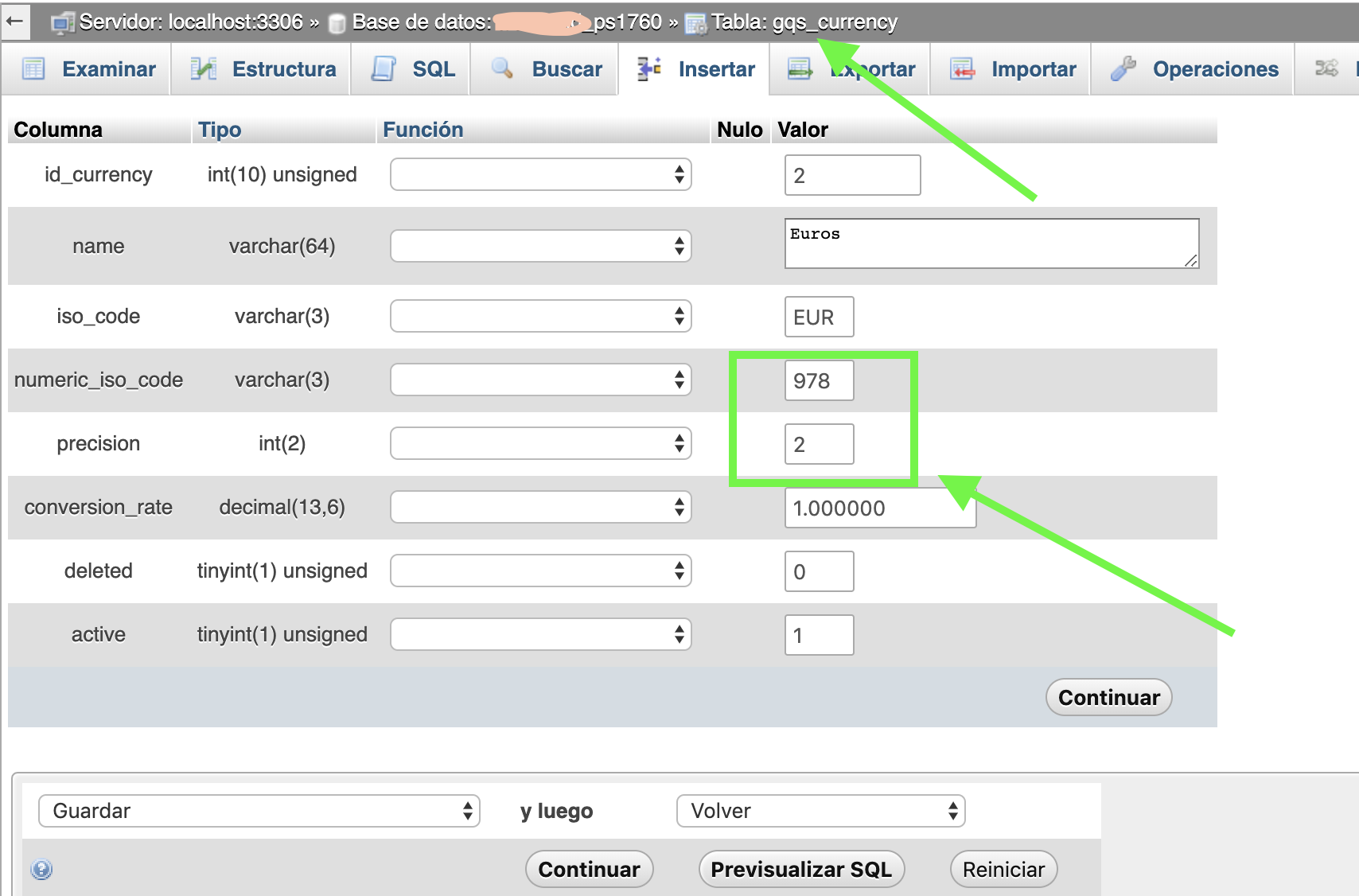

Hola a todos, es la primera vez que escribo en este foro, pasé de Prestashop 1.7.5.1 a Ps 1.7.6.0 por corregir errores de contenido mixto y los solucioné pero me causó un error de pago en la plataforma de Redsys, no había forma de recibir pagos y tuve que volver a la 1.7.5.1 mientras buscaba la solución.
Redsys me decía que su módulo estaba bien, y efectivamente no era cosa suya.
En el error de pago que aparecía en la pasarela de pago me di cuenta de que la cifra del total del pedido era una barbaridad.
nuestra web es https://www.alamedida.es donde actualmente está solucionado de la siguiente forma:
entrad en phpmyadmin, en vuestra base de datos buscad la tabla ??_currency ("??"=vuestro prefijo, en mi caso gqs) y tenéis que poner el código Iso de moneda 978 y la precisión ponerla de nuevo a Continuar
Hecho esto, yo lo he solucionado.
Espero que os pueda ayudar. Yo me estaba volviendo loco.

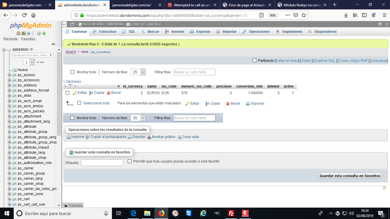

Buenos dias, la imagen ha sido un fallo mio de unas cosillas que no veía de las tablas.
El modulo me lo he descargado de su propia web. Ya hice lo de reinstalar todo y sigue igual. Ellos dicen que el error lo están estudiando que ahora mismo no tienen una solución.

@Jamones P. Castaño Tienes la tabla gqs_currency como en la imagen?   tienes todos los valores igual?  el error que te da, parece que es de la moneda, comprueba los valores de nuevo a ver

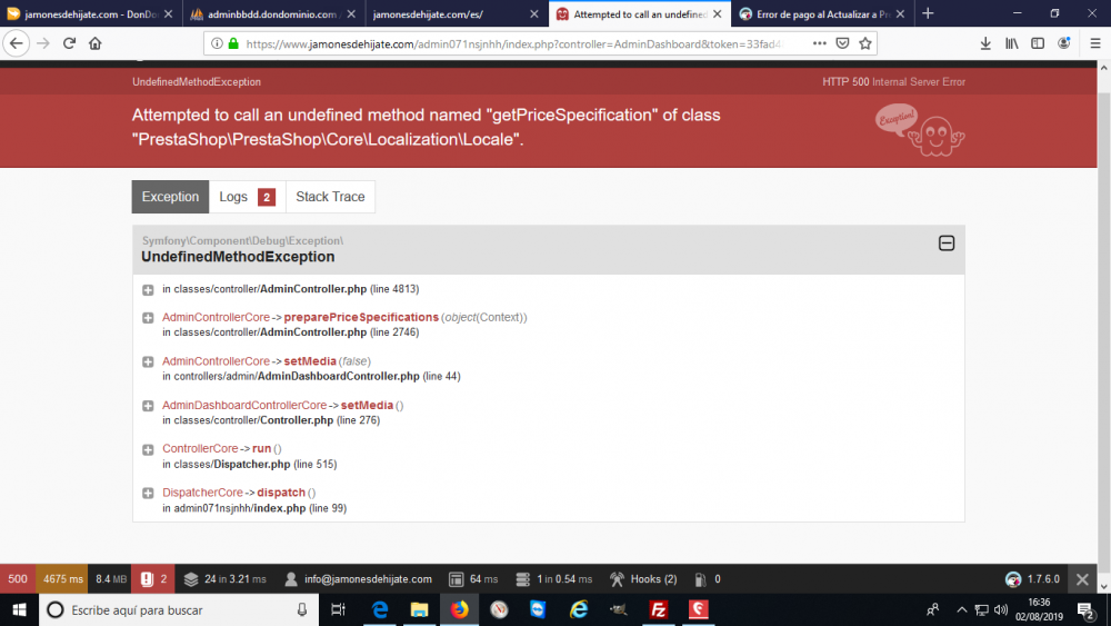

La cosa va de mal en peor.
He ido a asegurar que todo estuviera como poneis arriba y PUM error 500
He restaurado copia de seguridad, archivos 1 por 1. Me he descargardo prestashop 1.7 para coger los originales, y nada, no paso de aqui.
@@Jamones P. Castaño Revisando la captura de pantalla de la tabla ps_currency veo que el nombre de la moneda, yo tengo Euros y tu tienes EUROS
No se si eso puede ser lo que te generaba el fallo o no, no estaría de más que lo pusieras como en la captura.

Al modificar la base de datos directamente, funciona... pero al realizar el pedido la base de datos coambia y la tabla ps_currency se restablece y elimina los cambios?
Desesperado estoy... alguna idea?
Actualizo:
He editado la tabla ps_currency y he alterado los valores por defecto de los campos numeric_iso_code a 978 y precision a 2...
Es como si la tabla se volviera a los valores por defecto cada vez que compras...
