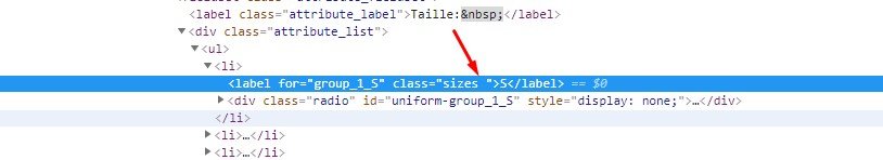

Bon, cette fois-ci je vais être plus clair que les autres fois. Oui, j'ai déjà eu le même soucis mais en relisant ma réponse, je me suis aperçu que je n'avais pas été clair du tout.
La classe "selected_radio_label" ne s'ajoutait pas à ce niveau sur mon fichier TPL qui affiche les attributsScreenshot_3.jpg.e262a3ad2ca5fed69334c9c145a9a624.jpg
J'ai donc ajouté ce bout de code et ça fonctionne :
<script type="text/javascript">
$('span').closest('li').find('label.selected_radio_label').removeClass('selected_radio_label');
	$('span.checked').closest('li').find('label').addClass('selected_radio_label');
	$('input[type=radio]').prev('label.selected_radio_label').removeClass('selected_radio_label');
	$('input[type=radio]:checked').prev('label').addClass('selected_radio_label');
</script>
Ce code ajoute donc bien la classe qu'il manquait (ouais je sais il est moche et j'ai fait ça comme un noob).
