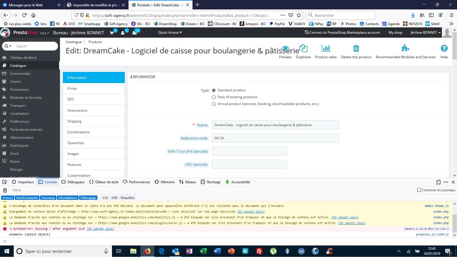

doekia Posted July 9, 2019 Share Posted July 9, 2019 Quel est le message dans la console javascript? Tu vois pas écris console sur ta copie écran? Bingo c'est là que se trouve la réponse. clique + F5 Ou continue les émoticons mais je n'ai jamais eu de retour positif de cette technique Link to comment Share on other sites More sharing options...
JBSii Posted July 9, 2019 Author Share Posted July 9, 2019 Voilà ce que j'ai quand je clique sur + F5.... Pour moi c'est un peu du chinois... je ne suis pas webmaster du tout, j'utilise Prestashop avec les fonctions de bases juste pour administrer ma boutique en ligne. Link to comment Share on other sites More sharing options...
doekia Posted July 9, 2019 Share Posted July 9, 2019 CONSOLE Link to comment Share on other sites More sharing options...
JBSii Posted July 9, 2019 Author Share Posted July 9, 2019 Voici ce que j'ai... Link to comment Share on other sites More sharing options...
doekia Posted July 9, 2019 Share Posted July 9, 2019 Il semble que tu as oublié une parenthèse fermante Link to comment Share on other sites More sharing options...

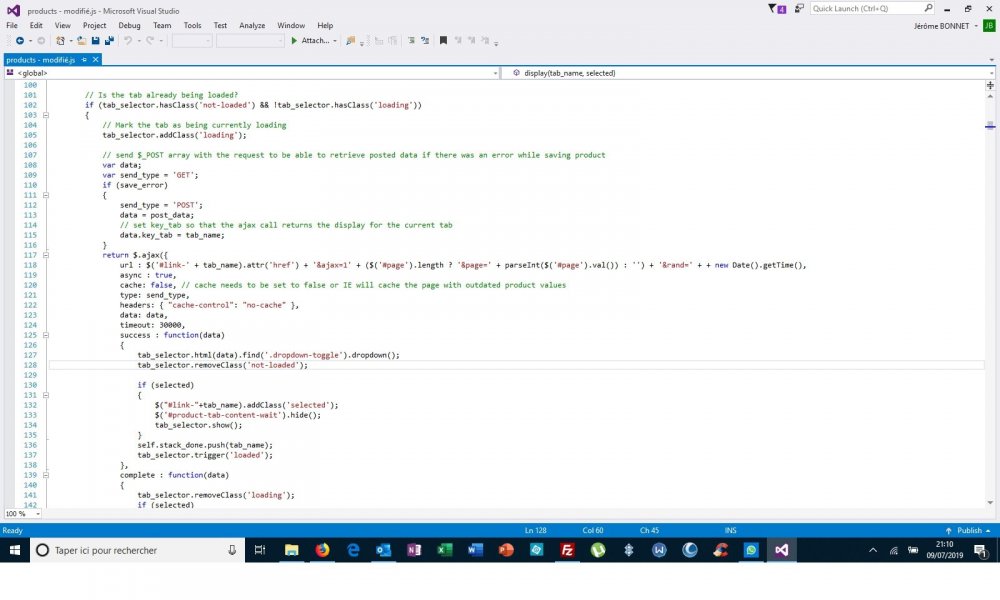

Eolia Posted July 9, 2019 Share Posted July 9, 2019 Pourtant le message d'erreur est clair, il manque une parenthèse à la ligne 127 de product.js... Link to comment Share on other sites More sharing options...
JBSii Posted July 9, 2019 Author Share Posted July 9, 2019 Voici ce qu'il y a à la ligne 127 du fichier product.js : tab_selector.html(data).find('.dropdown-toggle').dropdown(); Où est la parenthèse manquante ? Link to comment Share on other sites More sharing options...
JBSii Posted July 9, 2019 Author Share Posted July 9, 2019 Voici en détail... Link to comment Share on other sites More sharing options...
Eolia Posted July 9, 2019 Share Posted July 9, 2019 essayez avec celui-ci: products.js Link to comment Share on other sites More sharing options...

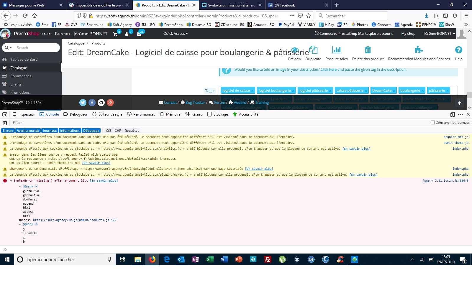

JBSii Posted July 10, 2019 Author Share Posted July 10, 2019 Bonjour, J'ai fais le test mais rien n'y fait..... je tente de modifier le nom de mon article, si je clique sur "Save" la modification n'est pas prise en compte, si je clique sur "save and stay" pareil..... grrrr Link to comment Share on other sites More sharing options...

Eolia Posted July 10, 2019 Share Posted July 10, 2019 Pas d'autre erreur en console ? Link to comment Share on other sites More sharing options...
JBSii Posted July 10, 2019 Author Share Posted July 10, 2019 Voilà ce que j'ai dans la console.... il semble donc que le fichier products.js ne soit pas correct..... Link to comment Share on other sites More sharing options...
