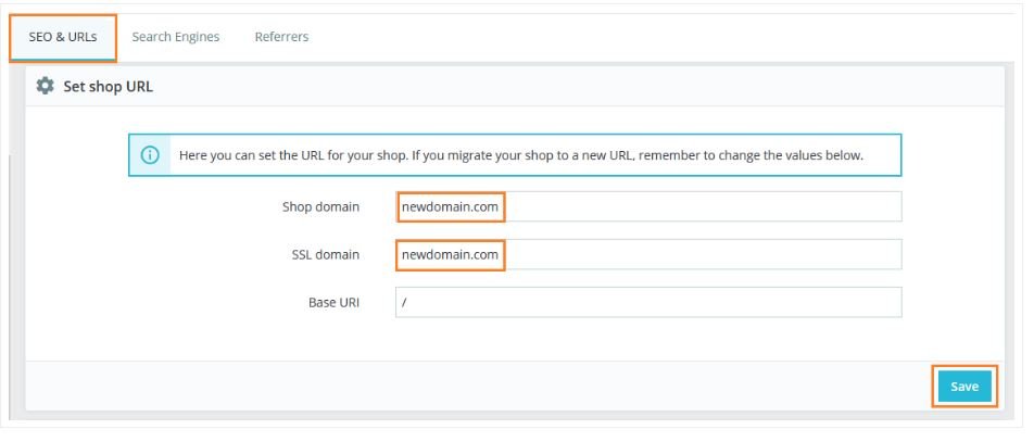

[opgelost] Site van http naar https gaat niet goed.
De hoster heeft het certificaat goed gezet voor mijn domein.
Prestashop 1.7.5.2
Alleen zij hij ik moest in het beheergedeelte wat aanpassen (zie afbeelding)
Alleen dit is foutgegaan nu kan ik niet meer op de site komen.
Ook niet meer in het beheergedeelte (https://https//www.tech**************beheer)
Nou zie ik dat er een dubbele https staat en 1 zonder :
Heb geen idee waar ik dit goed kan zetten in welk bestand kan namelijk nog wel via ftp bij de bestanden komen.
Ook heb ik al gekeken inde database. kan ik ook zo niks vinden.Had hier namelijk naar gekeken voorbeeld
Wie weet raad.
Gr  Bert
6 minuten geleden, Curious zei:
Op die 2 plaatsen zet je gewoon je domeinnaam neer zonder http of https, dus bv xxx.nl
Daarnaast moet je in Instellingen>algemeen ssl activeren, daarna op diezelfde pagina vink je ssl op alle paginas inschakelen aan.
Oke dat is duidelijk zo alleen dat heb ik verkeerd gedaan en nu kom ik niet meer in het beheergedeelte omdat dit er dan dubbel komt te staan als ik wat intoets in de adress balk.
https://https//www.tech**************beheer   <<<< dit staat er dan in de adress balk
Ergens is dat aangepast maar waar ??
Inmiddels heb ik het weer werkend.
in het tabje  shop domein   moet www voor staan.    www.uwdomein.nl
in het tabje  SSL domein  moet alleen uwdomein.nl staan.
Nu de rest kijken dat alles nog goed staat.
