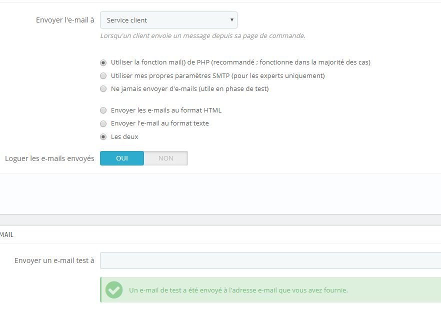

montassar.rouatbi Posted July 2, 2019 Share Posted July 2, 2019 Bonjour , Meme probleme . Email notification commande - Mail de formulaire de contact -Mail de récupération mot de passe : rien ne fonctionne. Prestashop 1.6.1.5 hébergement ovh pro 2014 l'envoie d'un e-mail test fonction très bien : TESTEZ VOTRE CONFIGURATION E-MAIL Le dossier mail racine et le dossier mail de mon Template est bien vérifier fr , en, It aucune message d'erreur en mode dev = "true". j'ai tester par une simple formulaire php ,tous fonction bien . J'ai vérifier dans manager ovh ,aucun blocage d'email a été signé . Merci pour la reponce des experts . Link to comment Share on other sites More sharing options...
Janett Posted July 2, 2019 Share Posted July 2, 2019 Si le service https://www.mail-tester.com/ ne reçoit pas vos email de tests selon la procédure que j'ai donné plus haut, contactez vos hébergeurs ils vous ont très probablement bloqué l'envoi des mails à cause des spams envoyés par vos boutiques. Link to comment Share on other sites More sharing options...
