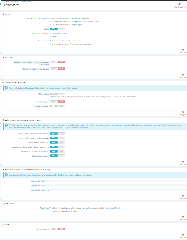

Bonjour,
Concernant les paramètres de performance :
- Est-il mieux d'activer le cache smarty ?
- Concernant les fonctionnalités désactivables comme déclinaison, caractéristique, groupe de client. Faut-il les activer ou non ?
- Faut-il mettre oui ou non à utiliser le cache ?
Merci beaucoup

Il y a 2 heures, Eolia a dit :
Ca doit être comme ça:
Bonjour a tous,
Pourquoi mettre "Non" sur désactiver les surcharges ?
Pourquoi ne pas activer le cache ? Et quel Système de cache utiliser ?
Eolia tu est sous la 1.6 ? Et toi Marion quelle est ta version...?
Moi je suis le sujet (si vous le permettez)  car c'est interessant cette page et effectivement cela change (suivant le poids du site) le chargement.
Et au passage merci a eolia d'avoir toujours des réponses 🙂
Share this post
Link to post
il y a 33 minutes, Tiri a dit :
Si tu as des surcharges, c'est qu'elles ont été installées et ont une utilité. Si tu n'en veux pas tu les désinstalles. Inutile de laisser du code qui ne sert à rien. Si tu regardes bien il y a marqué MODE DEBUG en haut de ce bloc, donc à mettre sur oui uniquement dans le cas d'un dysfonctionnement pour tenter d'en trouver la cause.
Parce que ça ne fonctionne pas^^
Cela va entraîner des erreurs car Prestashop est essentiellement dynamique et ton serveur va passer plus de temps à écrire/lire/effacer/regénérer ses milliers de caches plutot que de générer la page directement.
Si ta boutique rame, ce n'est pas le cache qui va résoudre quoi que ce soit, c'est juste un "cache-misère". Il faut trouver ce qui la fait ramer. Un module, des requetes sql mal écrites, un thème trop lourd etc.
Tous mes clients sont en 1.6 (et même 1.7 downgradés en 1.6). avec des catalogues de plusieurs milliers de produits, clients et commandes les pages ont un TTFB de 3 à 600 ms max.

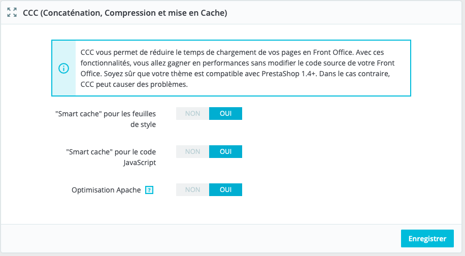

Ok pour le java script mais si il n'y en a pas beaucoup sur le site ?
Les surcharges idem, si il n'y en a pas pourquoi laisser sur non ?
N'est ce pas adaptable en fonction du site ? En cas de petit site peinard sans 1000 produits et 100 000 cients...
Est ce que ces réglages sont universels ou adaptable?
Perso voila ce que j'ai et du coup activé... Alors tu pense que pour le java c'est mieux de désactiver ?
Il parlait de l'option de la 1.6 "compression js dans le html", pas du cache.
D'ailleurs je me demande pourquoi le menu s'appelle CCC sur la 1.7, vu que y'a que du cache, il devrait s'appeler "C" ^-^
