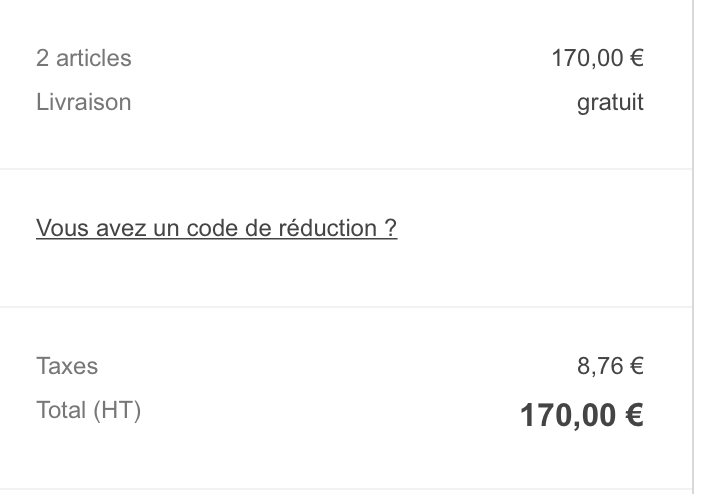

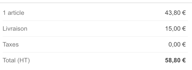

Unatomisa Posted May 13, 2019 Share Posted May 13, 2019 (edited) Bonjour, J'ai configurer mes règles de TVA et les différents pays. Le problème c'est que la TVA s'affiche bien pour le pays france mais quand je sélectionne Belgique, ma tva n'apparait pas j'ai que du HT. Après si je vais dans la fiche produit que je change le taux tva du pays par belgique la TVA s'affiche, mais pour la france plus de TVA j'ai que du HT. Si quelqu'un peu me donner la solution pour que le taux de tva change selon le pays du client. Je suis sous prestashop 1.7.5.2 toutes mes règles TVA des pays sont renseignés ainsi que mes taxes et pays. Edited May 14, 2019 by Unatomisa (see edit history) Link to comment Share on other sites More sharing options...

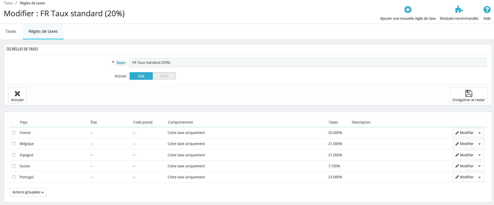

Unatomisa Posted May 14, 2019 Author Share Posted May 14, 2019 J'ai trouvé la solution en espérant que cela aide d'autres personnes. Prestashop à mal géré le système dommage car il génère bêtement les Règles de Taxes. Prenons l'exemple d'un produit dont la règle de taxe est FR Taux standard (20%) dans l'onglet prix dans la fiche produit. Je vais dans les taxes et je regarde que toutes les taxes sont bien crées (Attention pour la suisse on est à 7,7% aujourd'hui le 8% était avant 2018) Une fois toutes les taxes ok, on va dans les règles de taxe. Vu que sur ma fiche produit j'ai utiliser la taxe FR 20% je vais modifier la ligne ou il y a le FR Taux standard (20%). Une fois dedans on a tous les pays que l'on a importé lors de l'ajout d'une langue mais toutes les taxes sont à 20% pour les pays. Grosse erreur de prestashop, il faut modifier le taux de tous les pays un part un et lui mettre le bon taux. Une fois cela fait vous pouvez faire des tests de commandes avec l'adresse de facturation différentes et vous verrez le taux changer. C'est très subtile comme détail mais après des jours de recherche j'ai enfin trouvé et j'espère que cela en aidera plus d'un. 2 1 Link to comment Share on other sites More sharing options...

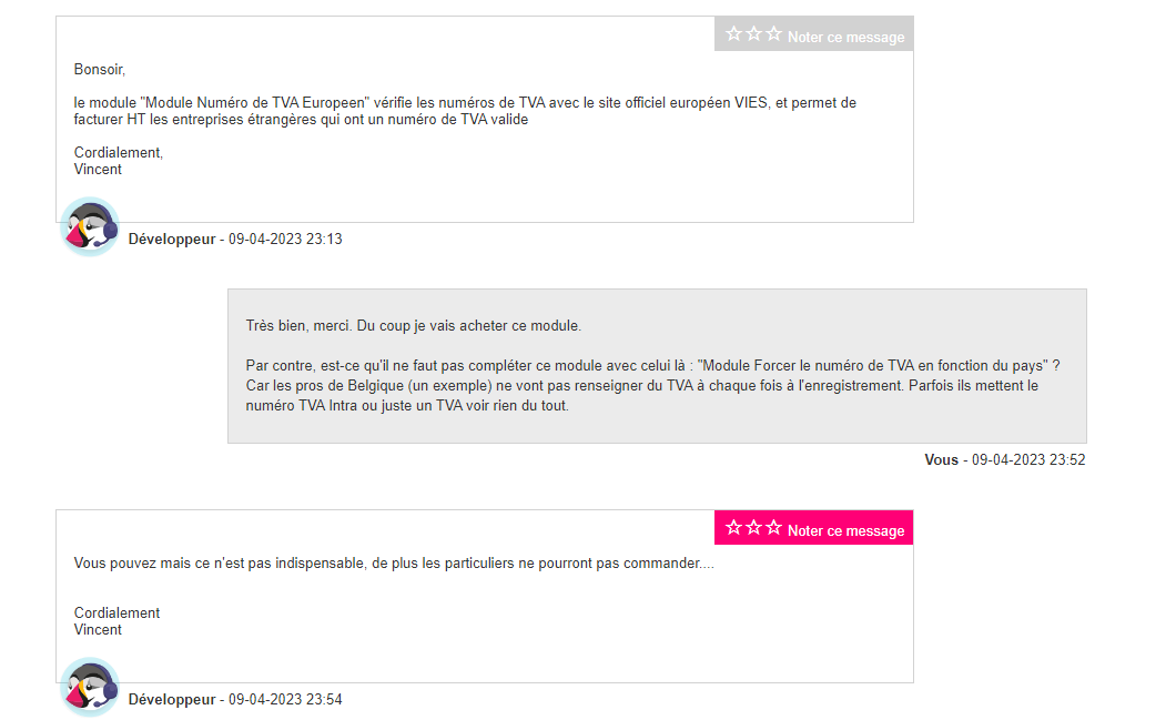

michero Posted April 8, 2023 Share Posted April 8, 2023 Bonjour Merci pour ce super post concernant la gestion TVA en B2C. Ca marche bien! Par contre personne ne parle de la situation en B2B pour les pros avec un TVA Intra d'en dehors de la France (ex. Belgique, Espagne, Italie etc) Si j'ai bien compris après avoir lu l'article de @Mediacom87 : https://www.mediacom87.fr/tuto-nouvelle-regle-tva-au-1er-janvier-2015-dans-lunion-europeenne/ qu'afin de gérer le TVA en EU pour B2B il faut ces modules : https://addons.prestashop.com/fr/comptabilite-facturation/27158-numero-de-tva-europeen.html (verification de TVA intra) + son module https://www.prestatoolbox.fr/international-localisation/460-declaration-simple-de-votre-tva-intracommunautaire-trimestrielle.html (resumé et calculs pour comptable) Je n'ai pas encore testé mais je pense acheter les deux bientôt. Il reste juste un champs "TVA" à modifier à l'enregistrement des clients B2B car il faut exiger en fait le TVA Intra à la place du TVA. Je ne sais pas comment faire cela. En plus il faut pouvoir vérifier de quel pays provient le professionnel : - TVA intracommunautaire espagnol est composé de 2 lettres (ES) et 1 lettre et 8 chiffres - TVA intracommunautaire En Belgique est composé de 2 lettres (BE) ensuite 0 et les neuf chiffres correspondants au numéro d’entreprise. - etc. - Voici tous les formats : https://www.tvaintracommunautaire.eu/ Sauf si peut être le module Numéro de Tva Européen s'occupe de cela ? @Mediacom87 - auriez vous une idée ? merci. Link to comment Share on other sites More sharing options...
Mediacom87 Posted April 9, 2023 Share Posted April 9, 2023 Il y a 8 heures, michero a dit : Sauf si peut être le module Numéro de Tva Européen s'occupe de cela ? @Mediacom87 - auriez vous une idée ? merci. Voici le moyen de contacter le développeur du module pour répondre à vos questions concernant ce module https://addons.prestashop.com/fr/contactez-nous?id_product=27158 1 Link to comment Share on other sites More sharing options...
michero Posted April 9, 2023 Share Posted April 9, 2023 Voici les réponses : Ca me paraît idéal ! Je test Link to comment Share on other sites More sharing options...
