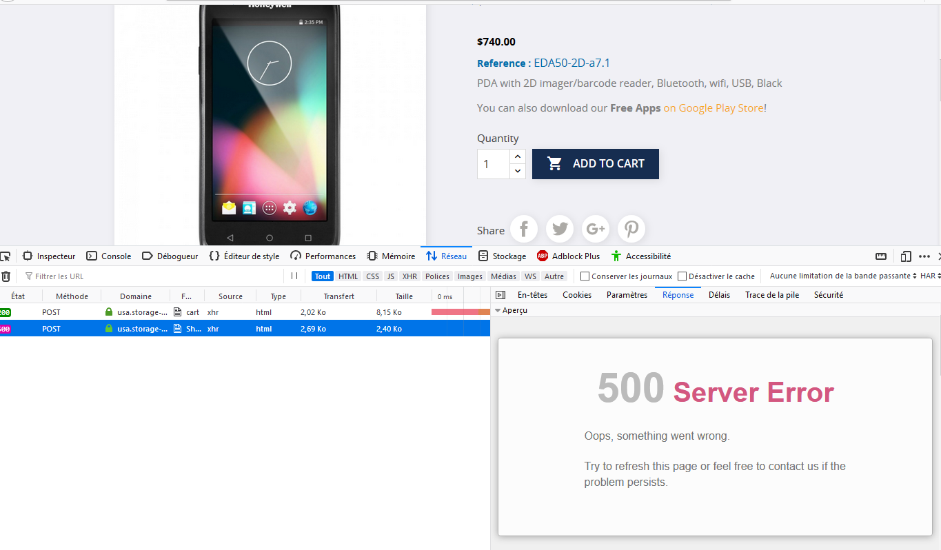

pirod Posted May 10, 2019 Share Posted May 10, 2019 (edited) Bonjour, Suite à MAJ, la boutique secondaire donne Erreur Server 500 en cliquant sur AJOUTER AU PANIER. Cela est probablement un module, mais je n'ai aucune erreur dans les logs. Je ne sais pas résoudre. Une idée? merci Pierre Edited May 10, 2019 by pirod (see edit history) Link to comment Share on other sites More sharing options...

pirod Posted May 10, 2019 Author Share Posted May 10, 2019 je ne peux pas, à cause de mon autre problème qui prend le dessus et empeche de faire tourner le mode debug: Link to comment Share on other sites More sharing options...
