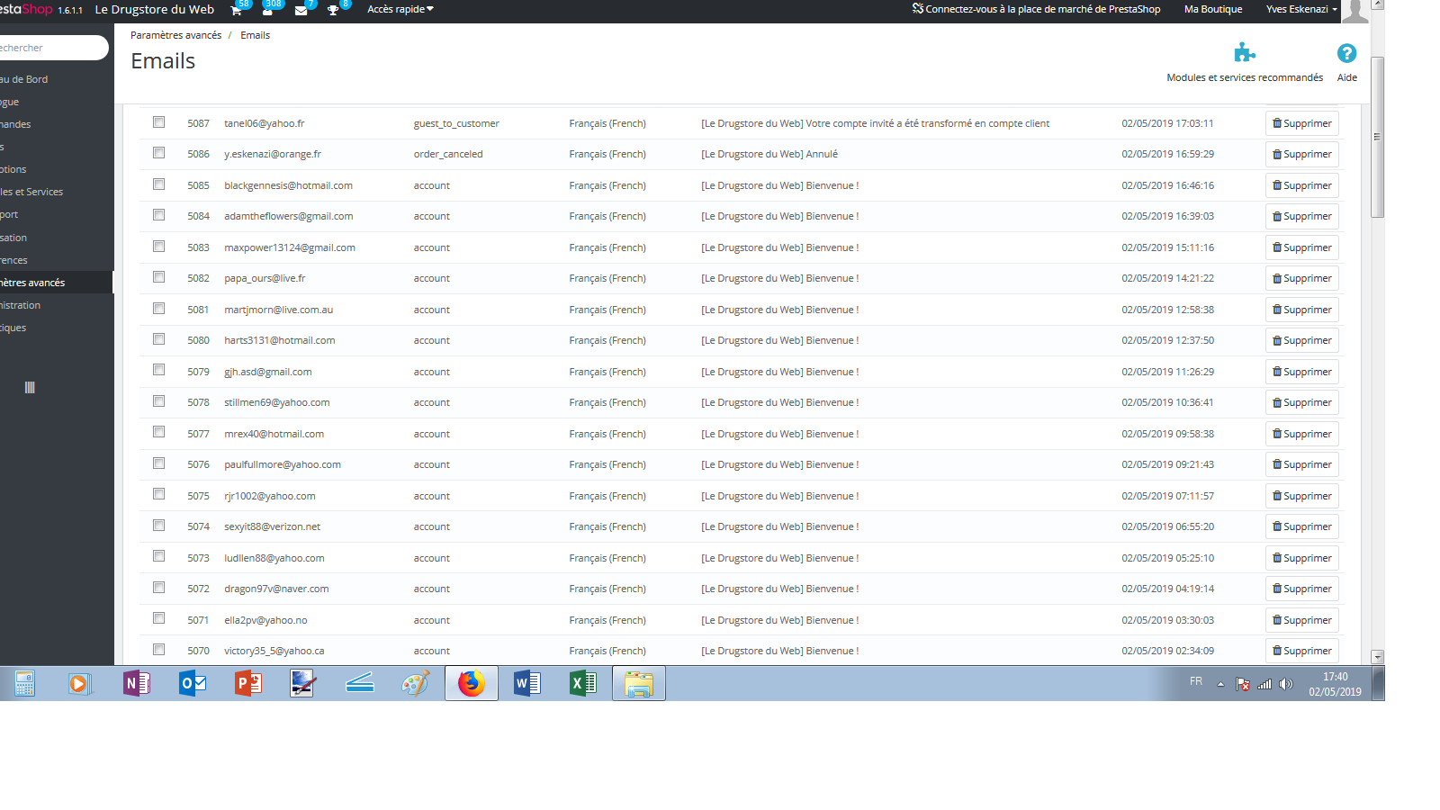

LDDW Posted May 2, 2019 Share Posted May 2, 2019 En fait je m'aperçois que dans la rubriquee "mails" que vous m'avez indiqué, il est noté que le mail a été envoyé ! Mais je confirme que rien n'arrive, ni dans la ma boite de réception ni dans les spams. Pourtant ma boite mail fonctionne normalement Link to comment Share on other sites More sharing options...

LDDW Posted May 2, 2019 Share Posted May 2, 2019 10/10 Mais chose étrange, j'ai de nombreux email envoyés, alors que je n'en ai rédigé que 2 ! Link to comment Share on other sites More sharing options...

doekia Posted May 2, 2019 Share Posted May 2, 2019 Oui vous faites les frais d'une attaque et votre service de mail vous a black listé. Commencez par corriger le faille et ensuite rapprochez vous de votre hébergeur/mailuer https://www.prestashop.com/forums/topic/981158-securite-spam-compte-client-solution-13-17 Link to comment Share on other sites More sharing options...

Janett Posted May 2, 2019 Share Posted May 2, 2019 Bref, je n'ai toujours pas la capture du résultat détaillé du score, j'abandonne. Néanmoins comme vous l'indique à juste titre @doekia votre capture d'écran de votre back office, montre que vous subissez une attaque de spam via les comptes clients. Vous devez dans un premier temps suivre le tutoriel indiqué par @doekia pour faire barrage à cette attaque. Puis prendre contact avec votre hébergeur pour faire débloquer l'envoi des emails. Link to comment Share on other sites More sharing options...
