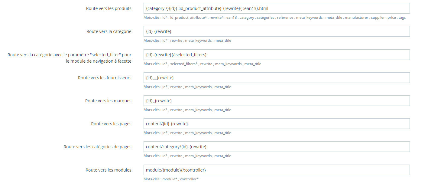

tontontramb Posted May 2, 2019 Posted May 2, 2019 Bonjour, Suite à de gros soucis de spam et hack sur mon site web, je viens de mettre à jour mon prestashop en version 1.7.5.1 Je peux de nouveau accéder au BO mais lorsque que je veux voir ma boutique, cela ne pointe pas au bon endroit... cela marque www.monstie.com/prestashop/prestashop/ - alors que mon site est juste posé en www.monsite.com/prestashop/ - du coup ERREUR 500 Chez mon hébergeur le dossier /prestashop/ est bien précisé - et avant cela marchait. J'ai essayé de modifier via le BO la partie trafic et SEO - mais dès que je sauvergarde je reviens à l'index du BO et ou j'ai un message d'erreur : "Vous n'avez pas la permission de modifier ce contenu" Je pense que le soucis n'est pas si compliqué a réglé mais je bloque. J'avais ce soucis de permission sur la page orders dans le BO et j'ai fait une modifi de permission dans la BDD cela a fonctionné mais là je ne vois pas... Si quelque'un a une piste ce serait top! Merciii! Tonton Tramb Share this post Link to post Share on other sites More sharing options...
Farris27 Posted May 2, 2019 Posted May 2, 2019 Bonjour, Pouvez-vous nous montre dans la partie trafic et seo : la configuration des url et leur format ? Merci Share this post Link to post Share on other sites More sharing options...
tontontramb Posted May 2, 2019 Posted May 2, 2019 Voilà les 2 captures d'écran. Mais dans tous les cas, lorsque je veux modifier soir la configuration, soit un autre onglet de cette page j'ai le message : "Vous n'avez pas la permission de modifier ce contenu" Share this post Link to post Share on other sites More sharing options...
