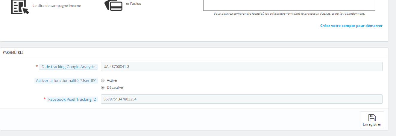

https://addons.prestashop.com/fr/analyses-statistiques/18739-pixel-plus-suivi-de-conversion-des-evenements-ap.html (mais bon, c'est juste un bout de script à ajouter dans le header.tpl du thème)
Perso, j'ai tout mis dans le module analytics^^
