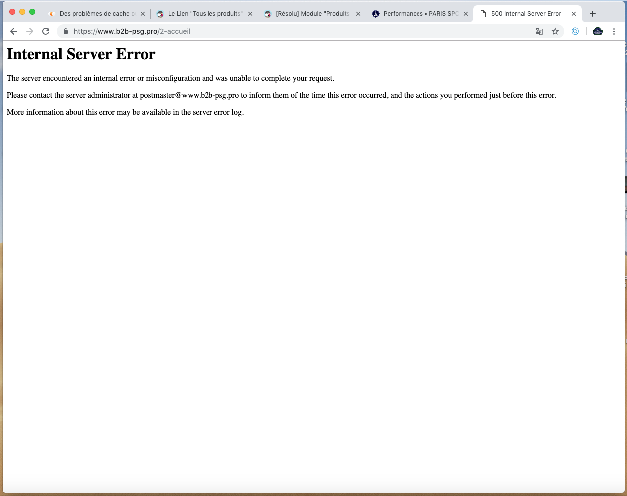

B2BPSG Posted April 26, 2019 Author Share Posted April 26, 2019 Le site https://www.b2b-psg.pro sur cette page d'accueil, si l'on clique sur le lien "tous les produits" on va sur la page https://www.b2b-psg.pro/2-accueil qui affiche "internal server error" Il semble que la page 2-accueil soit vide, ou n'existe pas ou mal adressée. J'ai bien supprimé les dossiers contenu dans var/cache/ mails se se recréent automatiquement Link to comment Share on other sites More sharing options...
cyssoo Posted April 26, 2019 Share Posted April 26, 2019 C'est normal qu'ils se recréent, le cache se reconstruit. Avez-vous bien une catégorie Accueil avec l'id 2 ? C'est quoi les deprecated et les undefined messages ? Pouvez-vous les poster ici ? Link to comment Share on other sites More sharing options...

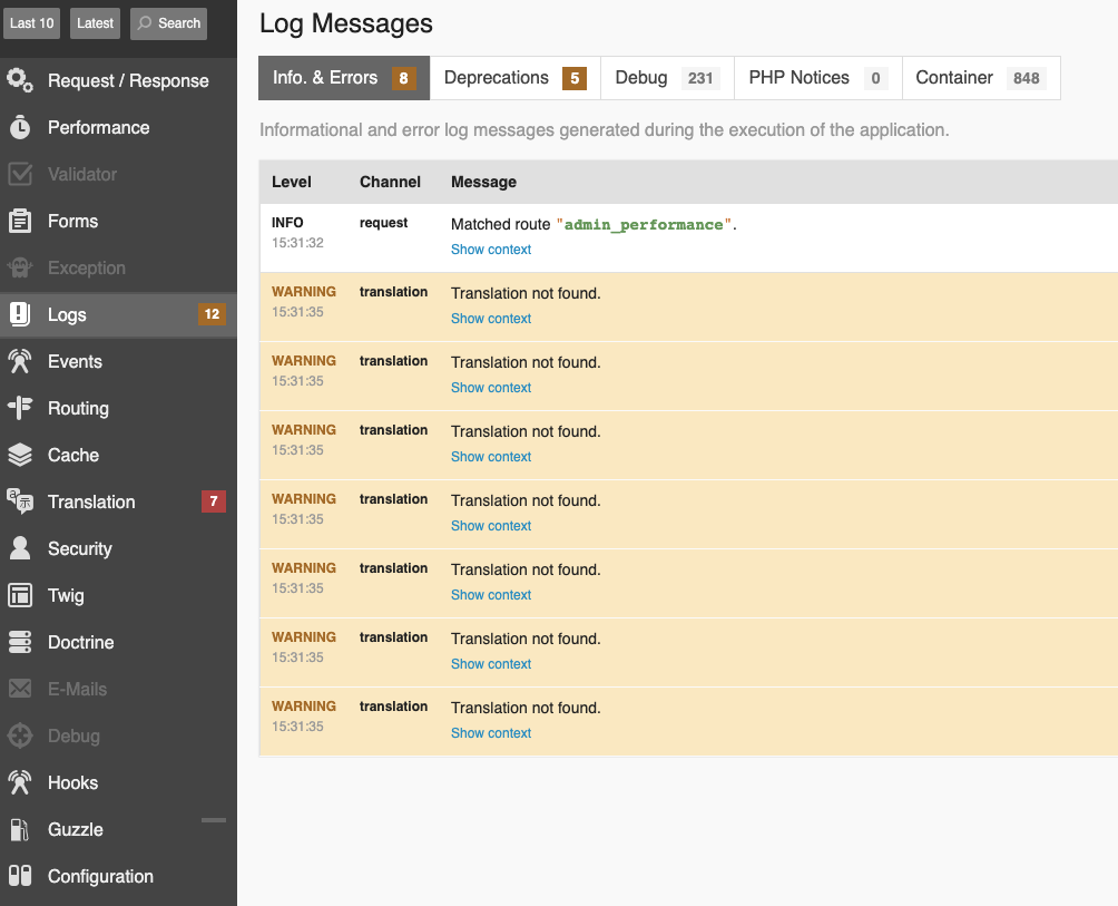

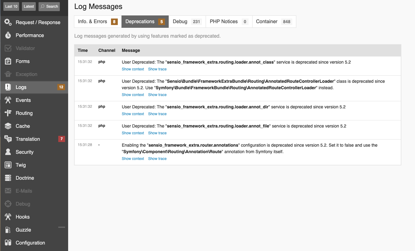

B2BPSG Posted April 26, 2019 Author Share Posted April 26, 2019 29 minutes ago, cyssoo said: Avez-vous bien une catégorie Accueil avec l'id 2 ? Cela fait partie du template d'origine. Je n'ai rien enlevé ni rien ajouté. Il devrait être là mais je ne sais pas comment le trouver. 30 minutes ago, cyssoo said: C'est quoi les deprecated et les undefined messages ? Pouvez-vous les poster ici ? Voic des captures d'écran mais rien n'indique link, ni tous les produits, ni allproducts Link to comment Share on other sites More sharing options...
cyssoo Posted April 26, 2019 Share Posted April 26, 2019 (edited) Et avec le debug activé, pouvez-vous faire un screen de la page https://www.b2b-psg.pro/2-accueil ? Si la 500 traîne encore, il faudra demander les logs à votre hébergeur Edited April 26, 2019 by cyssoo logs (see edit history) Link to comment Share on other sites More sharing options...

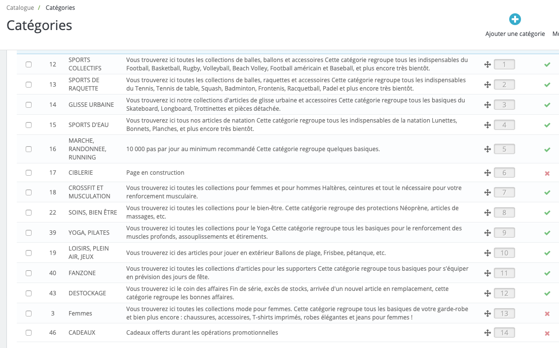

cyssoo Posted April 29, 2019 Share Posted April 29, 2019 Est-ce que vous pouvez screen la partie "Catégories" de votre back-office ? Les logs ressortent aussi des erreurs de langue /en/, /it/ qui retournent des 404, détectées par le Google Bot et SemRush. Auriez-vous supprimé des langues ? Vous pouvez supprimer également les logs de votre post, mine de rien ça fournit l'URL de votre administration @B2BPSG Link to comment Share on other sites More sharing options...
B2BPSG Posted April 29, 2019 Author Share Posted April 29, 2019 Oui j'ai bien supprimé les langues pour éviter les rep /fr/ /en/ etc. et assayer de retrouver la page 2-accueil. J'ai aussi essayé de créer une page 2-accueil et j'ai obtenu 2-2-accueil Merci pour le conseil, j'ai supprimé les fichiers Log Link to comment Share on other sites More sharing options...
cyssoo Posted April 29, 2019 Share Posted April 29, 2019 Avez-vous accès à votre base de données ? Si oui, pouvez-vous screen les tables ps_category & ps_category_lang, ordonnée par id_category ? Normalement vous avez une catégorie root, et une catégorie accueil. Je ne vois pas le haut de votre page sur le screen des catégories, mais il est vrai que cela ne donnera pas l'id de la catégorie Accueil... Link to comment Share on other sites More sharing options...
