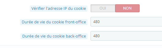

thierry Posted April 19, 2019 Posted April 19, 2019 Oh EOLIA "la déesse de Prestashop" merci de me répondre aussi rapidement. Désolé de vous contredire mais ma version de PHP est bel et bien 7.0.33 et j'ai des commandes et des inscriptions tout les jours. J'ai exactement la même chose que vous, "non" sur la "vérification d'adresse ip du cookie" et 480 pour la durée ... Je pense effectivement que cela vient des cookies ... Share this post Link to post Share on other sites More sharing options...

Eolia Posted April 19, 2019 Posted April 19, 2019 je ne pense rien, je n'ai pas d'éléments. Si les paramètres sont comme demandés c'est que le problème vient d'ailleurs. Ce n'est pas vraiment un souci de cookie car celui-ci concerne un navigateur/appareil mais le problème vient plutôt du fait que Prestashop ne retrouve pas le panier lié au client (ce qui n'est pas le comportement normal) On va partir du fait que ce paramètre est ok également: Donc il faut controler que vous n'avez pas de module qui "nettoie" les paniers ni d'overrides qui modifient le fonctionnement de Prestashop au niveau des clients/paniers. Share this post Link to post Share on other sites More sharing options...
